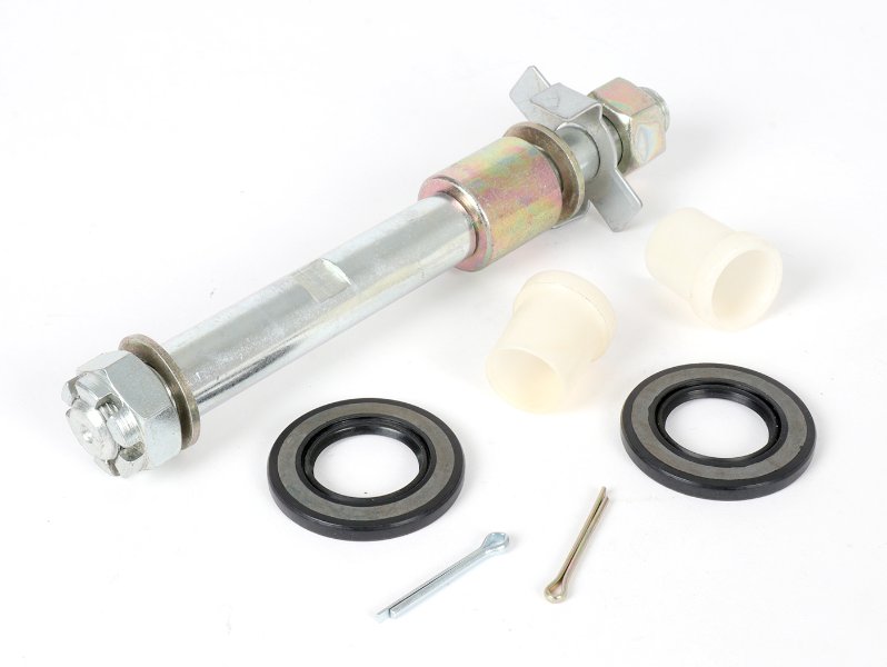

Suite a la crevaison de ma roue de panier, j'ai voulu démonter cette dernière tout seul comme un grand sauf que......
Vous allez vous en apercevoir mais j'aime bricoler sauf qu'il m'arrive toujours qqch' !!!
Donc reprenons, je veux desserrer ma roue, je force un peu (avec ma délicatesse de bourrin) pensant que le filetage était un peu grippé..... Avant de m'apercevoir que c'était un sens antihoraire :ipleut:
Du coup j'ai bien senti en serrant que quelque chose c'était compressé :larme: j'ai d'ailleurs eu un peu de mal à sortir la roue
Pour le moment je ne l'ai encore pas remontée car pas réparée la crevaison,
Voici ma question : pensez vous que j'ai abîmé qqch' ? Dois je m'attendre a changer les roulements, et pire l'essieu?
Et surtout, auriez vous un site pour commander des pièces de cosy ?
Merci :D

Il y a une entretoise nylon entre les deux roulements et tu as du écraser cette entretoise .
Au remontage il te faut serrer sans jeu mais sans tout écraser et tu remets la goupille pour bloquer l'écrou

Je ne pense pas avoir d'entretoise au milieu, juste deux en plastique de chaque côté (je m'exprime mal) mais le milieu de la jante est vide

Revisionskit_Seitenwagen_VESPA_COZY_inkl_Radachse_Wellendichtringe_Buchsen_3331314_c1.jpg
Revisionskit_Seitenwagen_VESPA_COZY_inkl_Radachse_Wellendichtringe_Buchsen_3331314_c1.jpg (38.01 Kio) Vu 1876 fois
J'ai trouver ce kit la, il y a les entretoise en plastique blanc , ce serait ça les entretoise en nylon? Il y en a une de chaque côté de la roue mais entre les deux il n'y a rien
Je viens de relire ta réponse jeep91, 'entre les deux roulements' du coup elle ne serait accessible qu'en démontant les roulements? Elle se commande ou pas cette entretoise ? :rou: je sais je pose beaucoup de questions , mais je suis vraiment un boulet, dès que je touche a une moto je casse qqch' et a chaque fois je dois rattraper mes bêtises :012:

Bobbychou a écrit :Revisionskit_Seitenwagen_VESPA_COZY_inkl_Radachse_Wellendichtringe_Buchsen_3331314_c1.jpg
Oui, je pense que Jeep parlait des pièces en nylon.

Ah d'accord, je suis bon pour commander le kit alors, je vais quand même essayer de remonter comme ça voir si il y a du jeu ou non .... Mais j'ai bien vu que ça se resserrait

Ce que tu nous montres, c' est une broche
montée dans un moyeux. Un essieu, ça va
avec deux roues.... :)

Jackymoto a écrit :Ce que tu nous montres, c' est une broche
Autant pour moi, pour ma défense, sur le site où je l'ai trouvé ils appellent ça un essieu :sorry:
