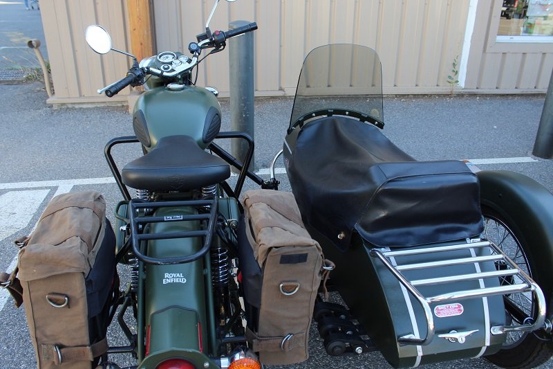

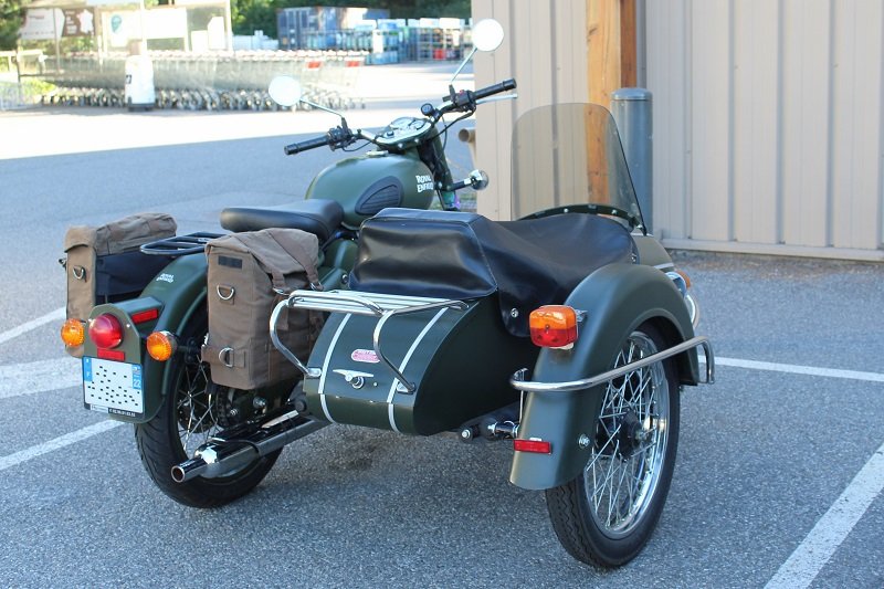

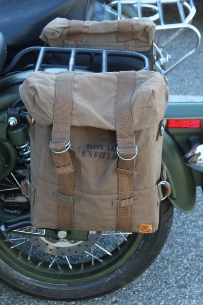

J'avais vu ce side dans les Hautes Alpes ... si ça peut t'inspirer ...
IMG_9248 800.jpg (68.71 Kio) Vu 1809 fois
IMG_9241 800.jpg (114.65 Kio) Vu 1809 fois
IMG_9237 800.jpg (102.74 Kio) Vu 1809 fois

1R7 a écrit :J'avais vu ce side dans les Hautes Alpes ... si ça peut t'inspirer ...
Superbe ce side ! et effectivement c'est le même modèle que Pryt je pense, exactement pil poil ce qu'il me faut !
Merci beaucoup pour les photos sous tous les angles !
