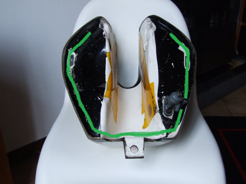

Les 2 côtés de mon gros réservoir sont reliés par une durite pour "vase communiquer" ...
Coupleur durite XT.jpg (106.7 Kio) Vu 1403 fois

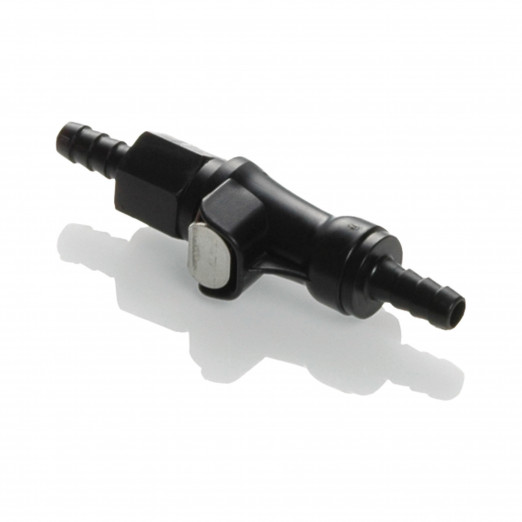

résultat ... c'est la chi...lit quand il faut enlever le bidon ce qui m'amène à ces petites questions sur l'accessoire ci dessous ...
Coupleur rapide durite.jpg (23.28 Kio) Vu 1403 fois
- qui aurait une expérience de la chose ?
- est-ce fiable?
- quel modèle privilégier (plastique / métal) ?
- quelle marque ?
- l'arrivée de carburant est-elle bloquée des 2 côtés ?

J'ai monté un raccord rapide de ce type sur ma 1200 Guzz.
Acheté chez Louis un modèle en laiton.
https://www.louis-moto.fr/fr/steinconne ... e-10035299
Débrancher la durite essence sur cette bécane c'est prendre le risque de casser le téton en plastique de la pompe à essence et là bonjour la facture.
Avec un modèle en métal t'es tranquille.
Le détail du produit :"Ce coupleur rapide haut de gamme permet de déconnecter la durite d'essence en un tournemain. Les deux raccords, mâle et femelle, sont autoverrouillants et empêchent toute fuite de liquide."

Merci pour le retour, le prix pique un peu mais la fabrication semble sérieuse, c'est pas le tout de trop rigoler avec l'essence.
Le tien est placé depuis longtemps sans soucis ?
Image Image Image ImageImage
Messages : 7550
Re: Coupleur rapide durite essence ...
Messagepar corto71 » 15 mars 2025, 18:08
1R7 a écrit :Merci pour le retour, le prix pique un peu mais la fabrication semble sérieuse, c'est pas le tout de trop rigoler avec l'essence.
2 ans et j'ai démonté 5 ou 6 fois le résé pour changer le mano de pression d'huile, changer les bougies et faire quelques bricoles, car cette bécane n'est pas une première main et qu'il y avait des choses qui ne me plaisaient pas.
Aucun souci de fuite et au moins tu débranches ça le coeur léger, c'est du métal!
Quand au prix, on a rien sans rien, à toi de voir si les chinois font mieux ou ailleurs. :)

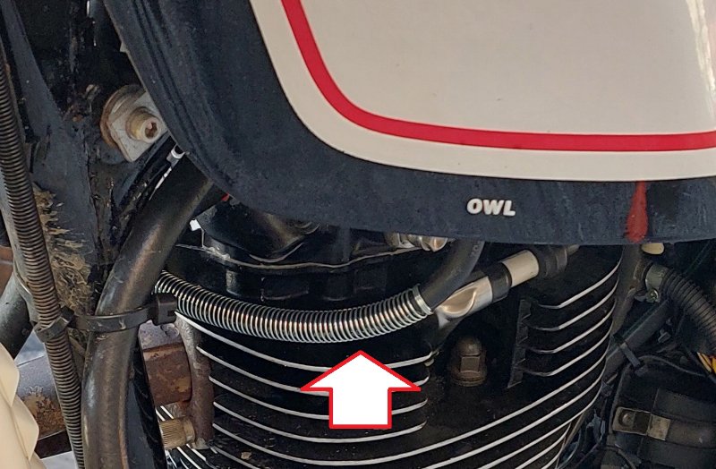

Messagepar corto71 » 15 mars 2025, 18:15
1R7 a écrit :Merci pour les précisions :super: , de toute façon il est hors de question d'aller chez les chinois pour ce genre de matériel ... aux US non plus d'ailleurs (mais ça c'est une autre histoire) ... :mrgreen:
Si je peux me permettre, vu l'endroit où tu souhaites mettre la chose , il vaut mieux que ce soit en métal. :)

Messagepar 1R7 » 15 mars 2025, 18:20
C'est ce que je pense faire, c'est assez "chaud" comme situation, pas envie de prendre des risques pour quelques Euros, j'ai d'ailleurs glissé la durite dans une spirale inox pour la protéger des frottements et du contact avec un objet brulant .

Avant d'acheter le raccord, je vais essayer un autre passage de durite, il est possible que ce soit encore plus simple ... à voir :mouais:

Messagepar corto71 » 16 mars 2025, 17:28
Si c'est le chemin en vert, c'est bien mieux que de faire pendre un truc devant le cylindre à la chaleur! :super:
