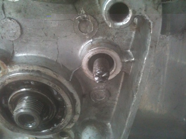

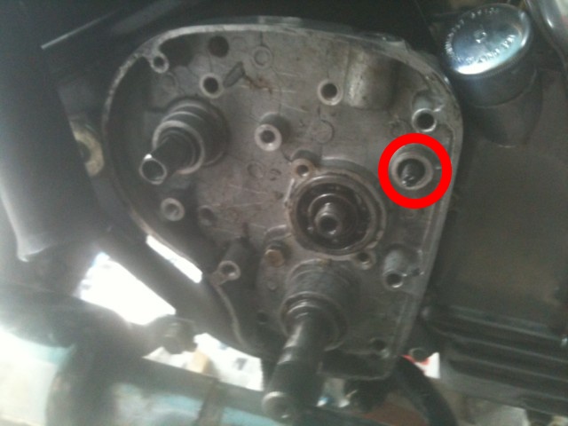

Mais je me trouve bloqué au moment d'ouvrir le couvercle (end cover)
BV 2001 4.jpg (49.03 Kio) Vu 5069 fois
Le seul doute concerne la vis de réglage des vitesses , j'ai démonté l'écrou et la rondelle mais rien ni fait, je ne peux pas le démonté :!: :!:
A force de tentative , j'ai juste réussi a abimer l'embout
Vis reg Vit.jpg (59.17 Kio) Vu 5069 fois
Est-ce que j'ai oublié quelque chose :?: :?: :?:

Mon Pb se situe au niveau du vis de réglage des vitesses.
BV 2001 4.jpg (67.38 Kio) Vu 4955 fois
Dans tous les posts cette vis est enlevée mais je n'y arrive pas, elle semble bloquée.

pour avoir une boite plus douce il est bon de libérer un peu le bonhomme de verrouillage, ta vis à la tête esquintée.....à mon avis si elle ne bouge plus, c'est qu'un couillon l'a montée avec du frein filet ou tout simplement il a foiré son filetage .....pour qu'elle viennent plus facilement chauffe le carter ( avec un bec de gaz ), ça ramollira la colle, ou ça décollera les filets !

Cett vis est vissée dans le carter de la Bte et pas dans le couvercle, ce n'est pas elle qui gêne la dépose du couvercle.
Mais ce n'est pas normal qu'elle ne se dévisse pas.
