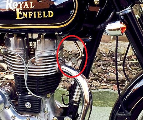

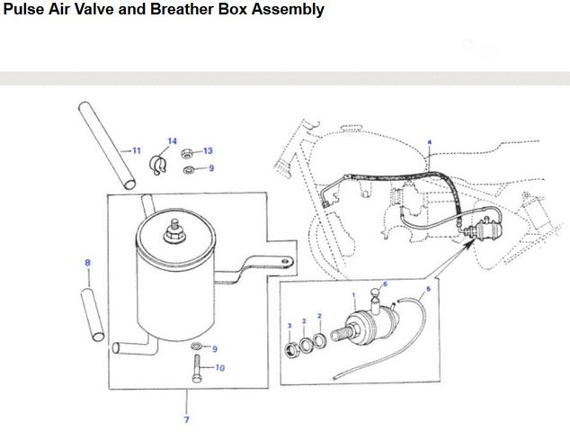

@ kubilai : qu'appelles tu par PAV ?
Kubilai
- Messages : 1747
- Enregistré le : 13 janv. 2008, 18:34
- Modèle de votre autre moto : 350 Fonte
- Prénom : Francois
- Localisation : Cherbourg
- Localisation : 雨の国 Ame no Kuni
Re: Présentation … et question …
On trouve ce truc sur les modèles import pour respecter les normes antipollution
- PAV-2.jpg (34.79 Kio) Vu 3382 fois
- PAV.jpg (70.94 Kio) Vu 3382 fois

Phernotte a écrit :@jpv : Tu veux dire que les EFI ne sont plus de belles mécaniques ? …
Les EFI sont belles, mais les moteurs des "fonte" sont encore plus esthétiques avec leur boite séparée.
Pour le PAV, non ça n'encrasse pas le moteur; ça "dilue" les gaz d'échappement en y ajoutant de l'air propre, mais la pollution reste la même à mon avis.
Pour moi c'est comme de mettre de l'eau dans son vin, ça change pas la dose d'alcool.
