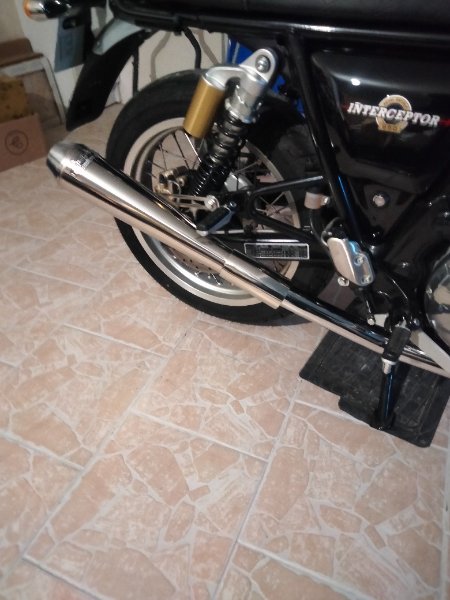

Hello..petit upgrade de mon echappement afin d'avoir un peu plus de presence sonore, niveau de la triumph que j'ai eu , avec de bons graves .
J'ai hesite longtemps, aew, S&S, Baak etc, j'ai commande des lexteck dispo chez un revendeur francais, specialiste de l'echappement.Livraison en 48 h !!! et installé hier !! bon rien de bien difficile, mais c'est dingue, moi quand je regarde un tuto..ca toujours l'air facile .. Bref, roulage 2 h00 ce matin pour valider: son genial , fonctionnement nickel et j'ai gagné au moins 5 kilos !! Pour etre tout a fait honnete sans la chicane ca claque sa race un peu trop !! Avec la chicane ça correspond à ce qui me manquait , c'est moi ! j'suis comme cà ! j'aime bien les graves et le son mat d'un bon echappement !!Je ferai un relevé des db une fois rodé ces pots Lexteck, pas trop cher et en finition chromé ,
Bonne route a toutes et tous ( Bien couvert !!)
