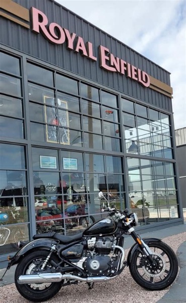

Il n’y a pas de Bullet fonte en Amérique du Sud.
Je ne sais même pas si elle était importée à cette époque.
Vintage Rides est arrivé en Amérique Latine en 2019. Soit 11 ans après l’arrêt de production des fonte.
Une concession Royal Enfield dans une capitale sud-américaine c’est identique à chez nous.
On ne trouve aucune pièce pour fonte. Et les mécanos n’en ont jamais vu, jamais touché, ne veulent surtout pas y toucher.
Un petit mécano de campagne pourra peut-être caler un allumage à rupteurs, si le mécano est de la vieille école.
Un serrage de piston un peu sévère, et c’est une commande de pièces par internet assurée.
Concession sud-américaine :
