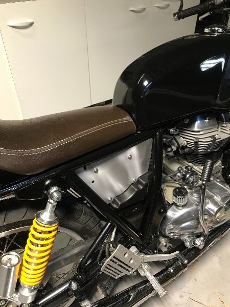

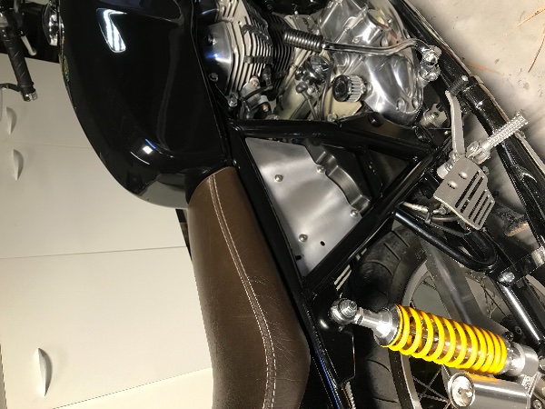

Je suis pas un photographe
Édité par Pinsole07 pour tourner la moto l'image

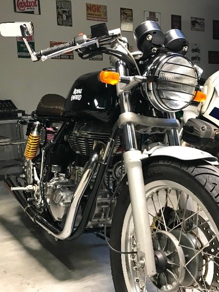

Re: Bonjour du nord
Messagepar Greg59 » 16 juil. 2019, 00:50
Voilà encore une
Édité par Pinsole07 pour tourner la photo

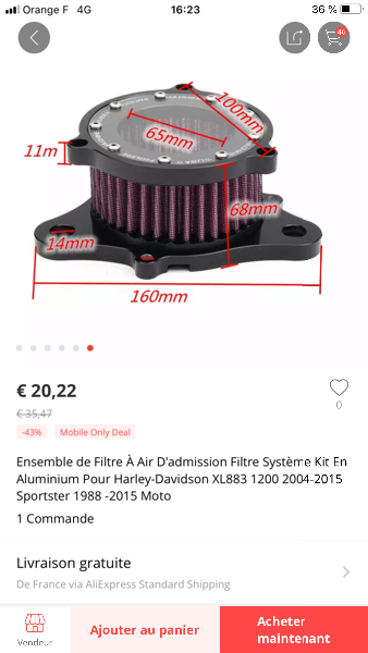

je ne comprends pas comment est utilisé le filtre à air, ?
Re: Bonjour du nord
Messagepar pinsole07 » 16 juil. 2019, 07:46
fab le motard a écrit :je ne comprends pas comment est utilisé le filtre à air, ?
+ 1 :mouais:
En fait, je comprends bien je fonctionnement, mais je ne comprends pas le pourquoi de la chose. :polom:
Re: Bonjour du nord
Messagepar filou » 16 juil. 2019, 07:55
Il me semble qu'il y a un couvercle transparent dessus.
Messages : 33577
Re: Bonjour du nord
Messagepar fab le motard » 16 juil. 2019, 07:57
filou a écrit :Il me semble qu'il y a un couvercle transparent dessus.
ah oui
ok ok ok
c'est sympa comme montage

Re: Bonjour du nord
Messagepar Greg59 » 16 juil. 2019, 22:53
Je comprends votre interrogation pour la couleur rose bon j’ai pas trouvé mieux, pour le style je veut pas faire comme touts le monde ,sinon je me serais acheté une Honda pour la fiabilité .
Et pour le reste une modification en engendre toujours une autre comme les Peugeot 103 , j’ai modifié les sonde avec des résistances, plus bougies iridium, et je ne voulais pas enlever la boîte à aire qui et très utile,
pour finir les filtres sport coût trop cher environ 60€
Avec une petite remise je les payer 17€ livraison compris
Et surtout ça m’éclate le bruit d’aspiratio Et de pas faire comme les autres
Pour les améliorations elle monte plus vite en régime un amis a la même configuration que moi et un filtre sport J’accélère plus rapidement mais ils finis par me rattraper après (merci romain pour le calcul des résistances)

Et la découpe du boitier, tu as fait comment ?
Et l'étanchéité avec le boitier, tu as fait comment ?
T'as pas fait de tofs de ta transformation ?
Greg59
Messages : 16
Enregistré le : 09 juil. 2019, 23:44
Modèle de votre autre moto : R1100s
Localisation : 59
Re: Bonjour du nord
Messagepar Greg59 » 20 juil. 2019, 08:41
Bonjour j’ai juste une photo de la plaque, je n’ai pas modifier la boîte a air j’ai repris les vis d’origine pour fixer la plaque en alu et j’ai juste mis un joint mousse pour l’étanchéité, j’ai fait un trou à la scie cloche dans la plaque pour venir fixer le filtre, comme ça la moto reste d’origine Si on veut remettre le filtre d’origine

Messagepar Ded31 » 20 juil. 2019, 11:52
Là tu le fais exprès !
T'es un taquin toi...Bon, je la redresse à nouveau, mais c'est pas bon pour mon dos.

Messagepar Greg59 » 22 juil. 2019, 00:01
Désolé pour les photos je comprends pas, moi-même je les vois droite, je vais regarder avec l’ordinateur pour l’instant Je fais toutes avec le téléphone :rou:
