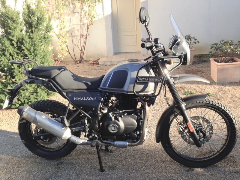

Re: sacré Himalayan
Messagepar montlibert thierry » 01 avr. 2021, 23:12
voici mon HIMALAYAN

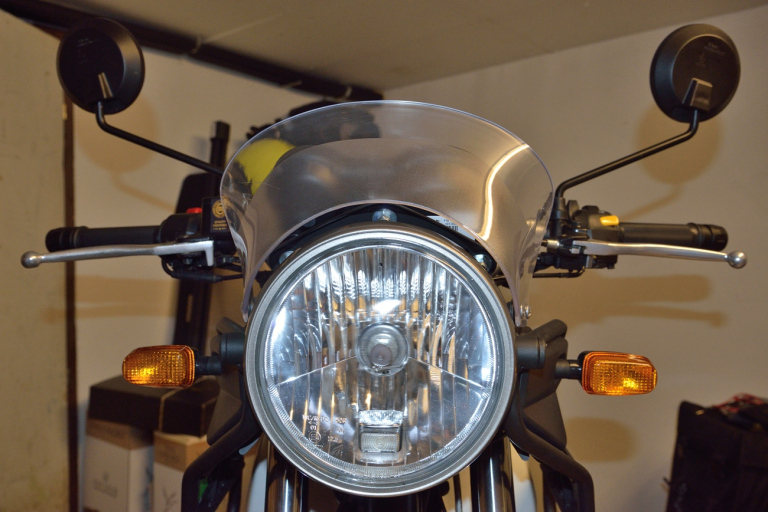

montlibert thierry a écrit :Dans mon casque c'est vraiment bruyant ...
Salut Super-Dupont,
essaie plutôt avec des réglages d'inclinaison du saute-vent plus rabaissés. Plus le saute-vent est droit et loin de toi, plus il y a de remous aérodynamiques derrière (dépression).
Mets-le au plus bas et va essayer... ensuite, tu affines jusqu'à trouver l'idéal.
Quant au casque, c'est toujours bruyant, toujours à cause des bruits aérodynamiques. Certains le sont plus que d'autres...

Interpelé par cette question de turbulences, j'ai viré ce matin le parebrise de mon Himalayan. Le verdict est sans appel:
Que du bonheur! Un souffle régulier et tranquille, supportable jusqu'à 70 km/h sans visière. Rien à voir avec le bordel sonore du stock windshield.
Autre avantage: En roulant, on entend presque plus les bruits mécaniques de la distribution. L'oreille ne perçoit plus que le poum-poum de l'échappement.
En visuel, On savoure le chemin ou la route sans le filtre de plexiglas. J'ai eu l'impression de chevaucher une Himalayan super plus.
Inconvénient: Le tableau de bord n'est pas conçu pour l'éviction du pare-brise. Faut quand même un truc devant. Le lower windshield de Hitchcock n'est pas donné et peut-être encore trop haut.
En conséquence, je pense tailler mon windshield au plus ras (la limite inférieure étant la protection du bloc tableau de bord) en m'inspirant du tuto d'un de nos camarades.
Je vous tiens au courant (d'air).

J'ai coupé mon pare-brise moi aussi, comme dans le tuto cité par Dom. Je roule en jet la plupart du temps, sauf pluie ou trop froid, et les remous dans la figure c'était insupportable.
C'est assez facile. Tronçonné à la mini perceuse, râpe à bois pour lisser, papier de verre pour faire propre. 1h max.
J'ai essayé une première coupe à mi-hauteur. Essai non concluant. J'ai coupé comme sur la photo du tuto et adieu les turbulences. Je fais 1,65 m.
En plus, je trouve que ça lui va très bien à l'Himalayan.
Evidemment pour un retour arrière il faudrait racheter un pare-brise.
Sinon y a le modèle tout fait en vente libre. Mais le prix semble... disproportionné.
