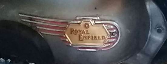

Oui c'est une indienne, avec le logo alu de réservoir (exemple en photo), ce détail aide t-il à trouver l'année? ou une fourchette ? sachant que le numéro commence par 2 (72/82/92...
logo de réservoir.jpg (20.88 Kio) Vu 1296 fois

Ben54 a écrit :[...Oui c'est une indienne, avec le logo alu de réservoir (exemple en photo), ce détail aide t-il à trouver l'année? ou une fourchette ? sachant que le numéro commence par 2 (72/82/92......
Bin non, ce détail ne sert à rien : cette flamme de réservoir à l'effigie de Royal-Enfield n'est d'ailleurs pas conforme puisque ta moto devrait être marquée "Enfield" tout court, ou Enfield-India. Les Indiens n'ont pu réutiliser le nom Royal-Enfield qu'à la fin des années 2000.
Si tu veux te lancer à l'aventure avec cette moto près de chez toi, grand bien te fasse, mais surtout, avant de l'acheter, assure-toi de sa conformité, avec une CG française et les numéros de série correspondant à celui de la moto, du cadre tout au moins (le moteur peut avoir un autre numéro).
Sache aussi qu'une Enfield retapée venue d'Inde est la plupart du temps une moto remontée avec des pièces de différents millésimes, mécaniquement compatibles entre-elles le plus souvent, mais ne pouvant en aucune manière certifier le millésime exact de la moto.
Une vieille Bullet indienne est toujours un assemblage de pièces... même Jean92 a agrémenté la sienne de différents accessoires (selle, silencieux). On le fait tous, au gré de l'allure qu'on veut donner à sa bécane.
La mienne par exemple, une Enfield-India Bullet 500 cm3 de 1992 assez fidèle à l'origine dans l'ensemble a néanmoins des clignotants de Bullet EFI des années 2010, un carbu Mikuni VM30, une cocotte de guidon à gauche en provenance d'une 125 japonaise, un levier de décompresseur accessoire, un cylindre alu, une selle refaite par un artisan sellier, etc...
Ton numéro de cadre devrait commencer par G2, ce qui signifie que c'est une Bullet 350 cm3... mais peut-être que le moteur est un 500, ça s'est vu souvent !
Mets-nous des photos complètes de la moto, on te dira ce que c'est vraiment.
