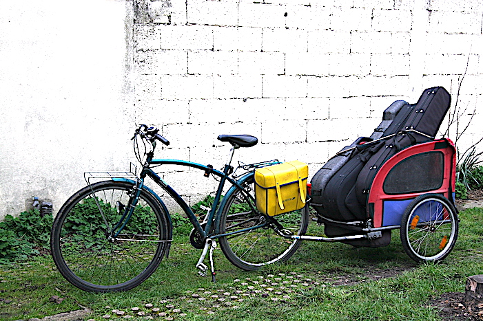

Je suis en train de réfléchir à adapter derrière une poussette de marché, en changeant les roues pour du gonflable.
:D
Trouve-toi une remorque "enfant" sur LBC que des gens revendent parce que leur môme a grandi.
Moi, j'utilise encore celle que j'avais achetée quand ma fille avait un an, elle en a maintenant 18.
vélo + remorque + guitares mail.JPG (322.62 Kio) Vu 525 fois
Ces remorques sont pliables pour les ranger, avec des roues clipsées sur leur axe.
Tu as raison, c'est une solution plus élégante. Et ça offre plus de capacité d’emport.
Mais je vais devoir me mettre à la guitare et au banjo ! :D
Pour l'instant j'apprends le charango. Ça prend moins de place.
