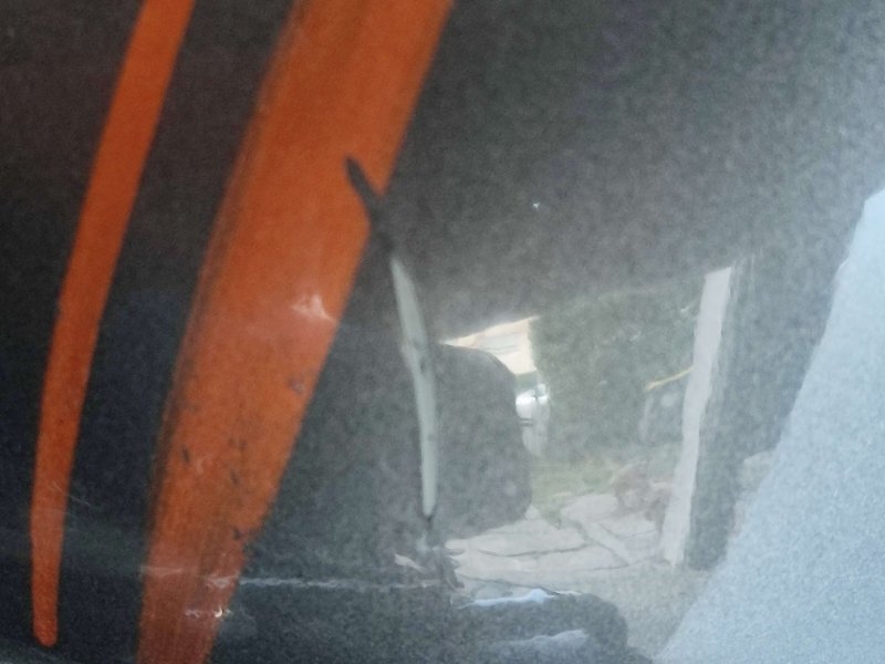

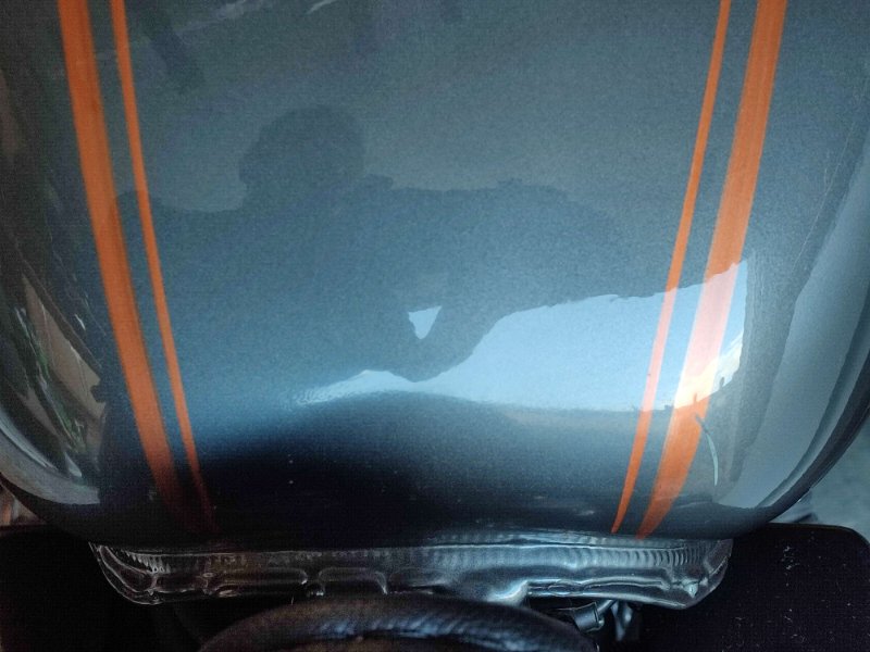

C'est un début de quelque chose avec la pâte à polir: merci pour l'idée :oué:
( en regardant de très prêt l'on peut voir la peinture qui a est piquée :blink: mais le résultat me convient :D )
1664639505692 (1).jpg (87.89 Kio) Vu 2660 fois
Je dois maintenant faire un légère retouche avec la peinture adéquate: :blink:
1664639505675 (3).jpg (72.7 Kio) Vu 2660 fois

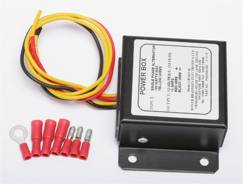

On trouve aussi des régulateurs (POWER BOX) qui permettent le démarrage des fontes "sans batterie".
This unit replaces the problematic regulators/rectifiers fitted to the Indian built "classic" engined Bullets. It allows the bike to be run with or without a battery and is suitable for any 12v single phase alternator equipped machine.
Cette unité remplace les régulateurs/redresseurs problématiques installés sur les Bullets à moteur "classique" de construction indienne. Il permet de faire fonctionner le vélo avec ou sans batterie et convient à toute machine équipée d'un alternateur monophasé 12 V.
