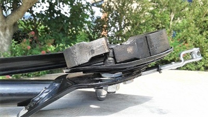

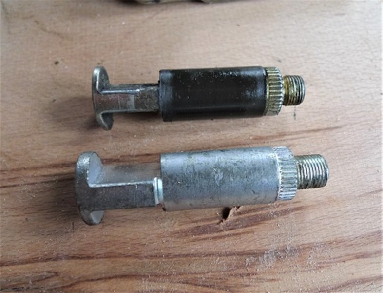

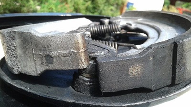

Un autre point technique à modifier (si pas déjà fait par le proprio précédent):
L'axe avec méplat came de frein à tambour arrière n'est pas d'un diamètre suffisant et peut se bloquer en travers selon l'usure des mâchoires. Plus elles sont usées et plus il faut agir sur le frein, donc faire pivoter cet axe came. Cette mésaventure très dangereuse est arrivée à Jacky et à Lord Dom (photos) qui ont été à la gamelle et ont déformé le bras oscillant et le tambour.
Hitch' a créé et commercialisé un axe avec méplat élargi de telle sorte qu'il ne peut plus se bloquer en travers.

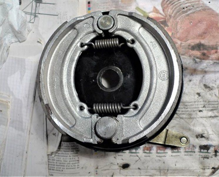

EvaetMatthias a écrit :...
Pour les freins, on va d’abord bien régler nos tambours et on réfléchira ensuite à l’éventuelle installation de freins à disque.
Il y a une modif simple à faire pour faciliter le réglage du frein avant double-came, et améliorer son efficacité.
Voir ici => https://accessories.hitchcocksmotorcycl ... 3&_xt=.pdf
