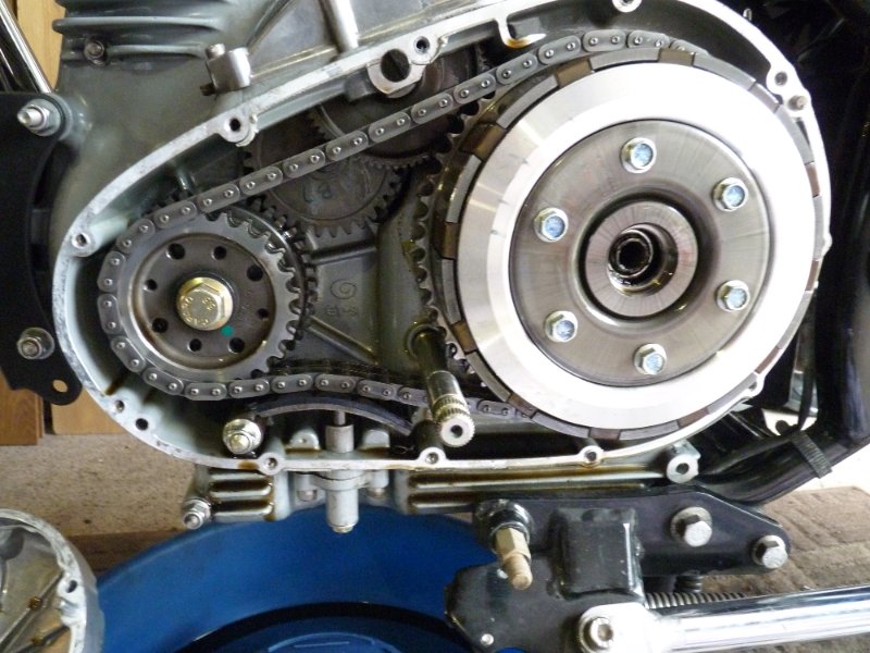

Le tac tac n est que en roulant
Mais il proviens du moteur
Je n ai pas essayé a l arretde monter a 2800
Il est irregulier
Plutot côté gauche
Effectivement la piste du boulon possible
A droite tout va bien
J ai enlevé le decompresseur mis une plaque antivibration
Reglage des acc ok avec une dent décalé a l admission
A noter que ce bruit existait deja à l achat de la moto non transformée.
Dire que j ai acheté une moto "moderne injection" pour etre tranquille et allez de temps en temps a Paris en etant " légal "
Il est irregulier
Plutot côté gauche

Donc tac tac irregulier
Pas de rapport avec regime moteur
Mais.. ne se produit qu entre 2800 et 3100 t/min
Huile 15l50
Tac (1,5secondes)...tac ( 0,6secondes ) tac ....
J ai l impression que en charge donc en forcant sur le moteur ex en côte j zi moins ce bruit mais suis en fin de rodage de cylindre piston donc je force pas trop
Huile 15l50
