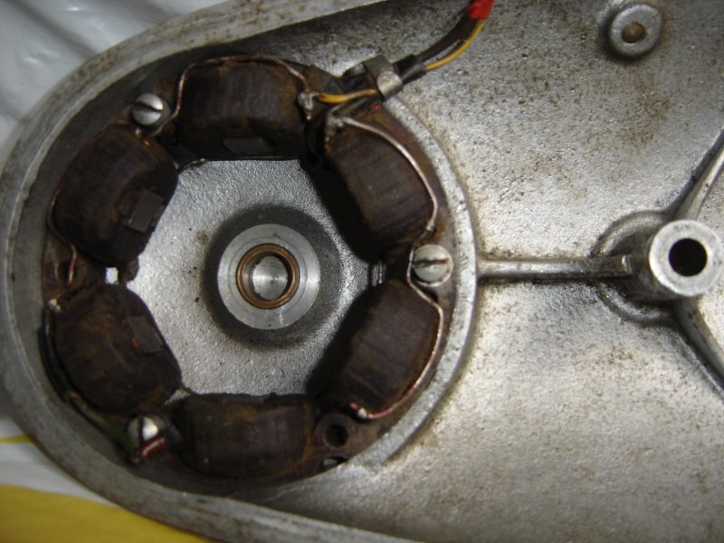

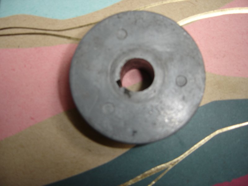

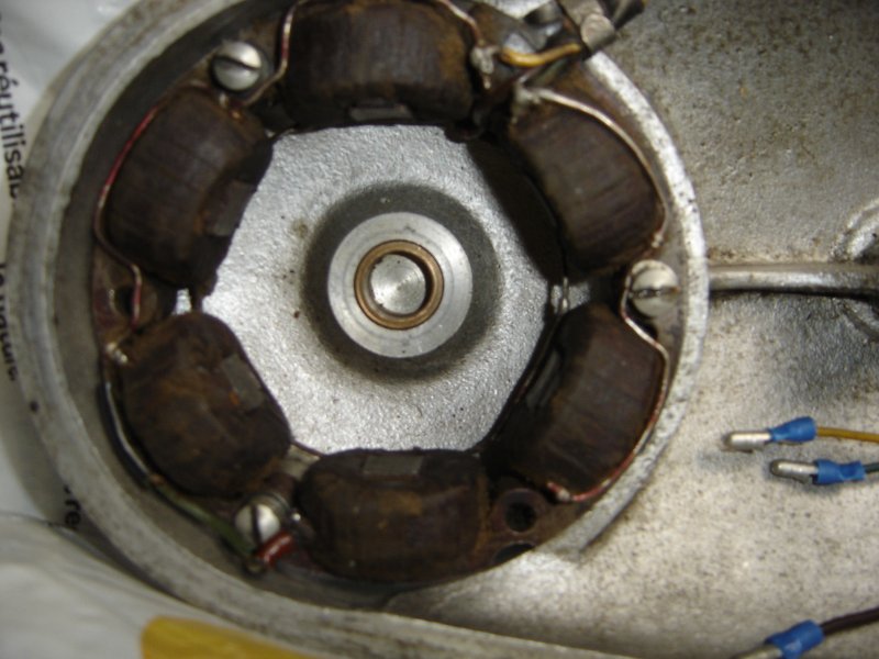

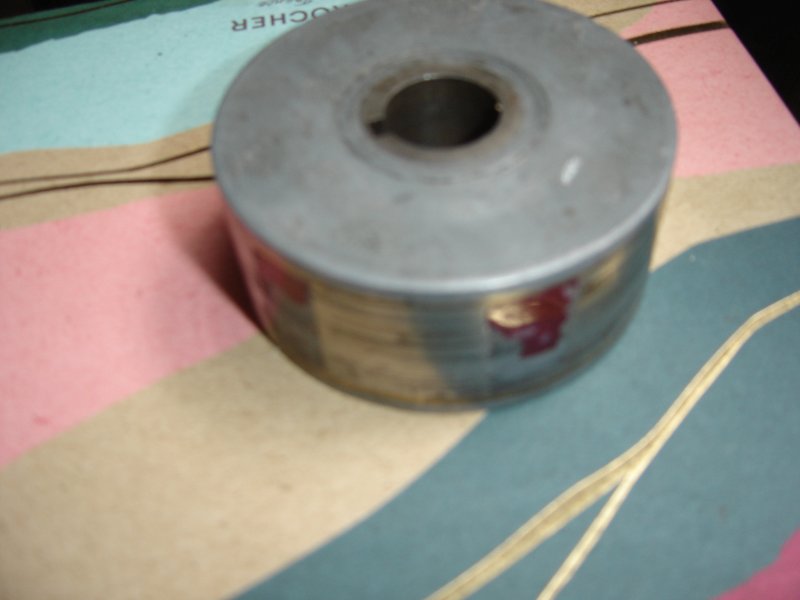

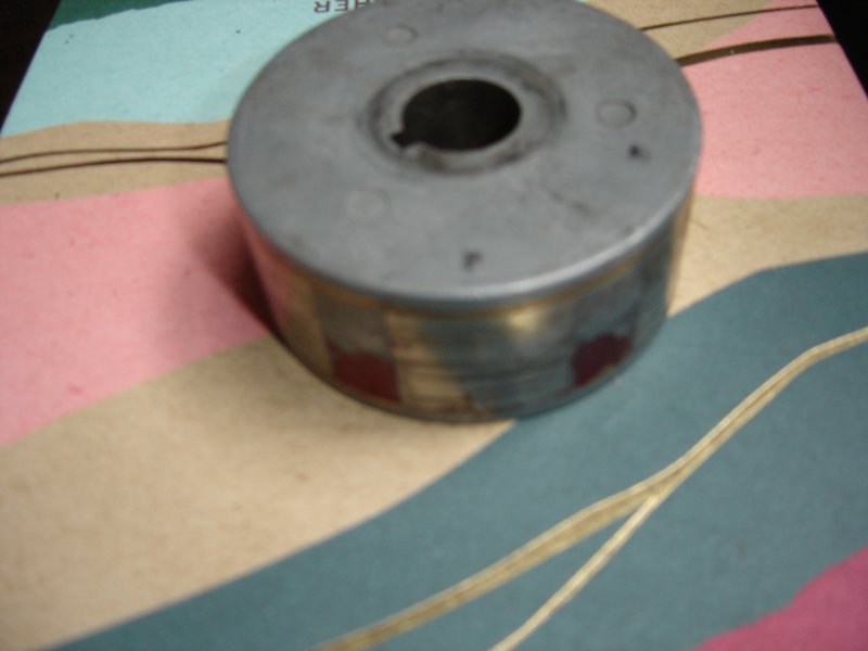

Faudrait déjà nous montrer ton alternateur complet (rotor-stator) avec surtout ses dimensions, diamètres ?
Ce que je sais, c'est que de ce côté là et ces années là, il y a eu de l'évolution chez les anglais .
Plus ou moins épais, plus ou moins forts, plus ou moins gros en diamètre rotor, avec plus ou moins de fils en sortie, j'ai quelques alternateurs
anciens forcément plus ou moins bons .

Merci bien pour les conseils , j'ai déjà contacté " hitchcocksmotorcycles " , il fournit surtout les Enfield modernes .
Je suis débutant sur le forum , je vais essayer d'y joindre des photos de l'alternateur d'origine .

Un alternateur plus modern (Lucas RM21) est bien possible pour le Clipper.
https://youtu.be/Tv2VTqPsKAQ
On aura besoin peut-être d'un adapteur.
A.
A.
