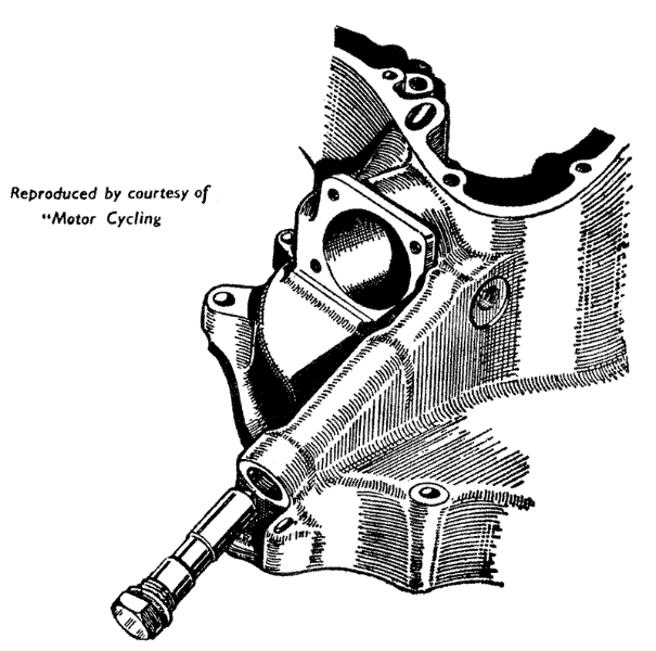

Autre chose: quand tu vidanges, pense à démonter le "suction filter" et à vérifier qu'il n'a pas bloqué une impureté:

J'ai bien démonté , nettoyé et regardé à l'intérieur avec le doigt le "succion filter " ,RAS.
