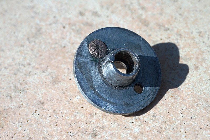

Si tu parles du point de contact du fil ht sur le charbon de la magnéto, j'ai eu le problème sur ma MSS.
Il y a en général, une rondelle fendue qui vient se fixer sur le fil ht. J'ai fini par souder à l'étain cette rondelle sur le fil et depuis plus de problème de mauvais contact.

Oui Claude ,c'est exactement ça.
Je n'ai pas été précis car ce truc était tellement improbable que je me demandais si c'était d'origine.

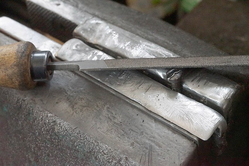

J'ai appliqué le même traitement , bon plot de soudure à l'étain que j'ai limé à plat pour un maximum de contact.
J'ai eu un problème avec les deux vis qui tiennent le point de contact ,j'avais pourtant fait très attention à ne pas trop serrer
et j'ai creusé avec la fraiseuse les emplacements des vis et là ça tient bien.

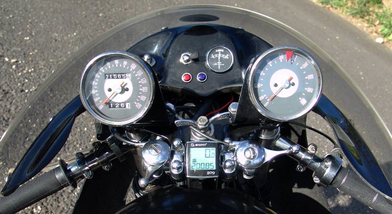

Je disais dans mon dernier post que j'étais tombé en panne pas loin de chez moi.
J'ai donc à nouveau regardé l'allumage et après plusieurs essais positifs ,je me suis équipé et j'ai roulé sur une petite route environ 2,5 km.
Je me suis arrêté pour voir et j'en ai profité pour faire une photo.
Content mais pas longtemps :impossible de la démarrer .

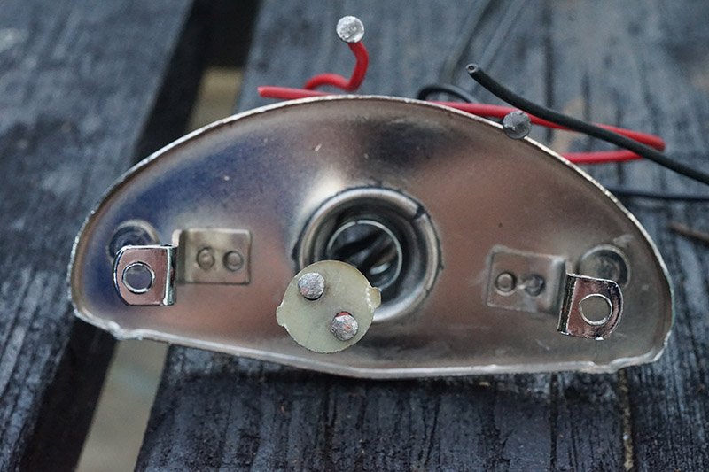

N'ayant vraiment plus envie de repasser par la case poussette ,j'ai pris mon multimètre et j'ai vérifié toutes les continuités , enfin ça se résume à peu de choses avec une magnéto mais je voulais vraiment voir d'où ces problèmes venaient.
Tout étant Ok ,fil ,antiparasites, j'en revenais toujours au contacteur du fil HT et comme les fois précédentes le ressort jouait bien son rôle mais je l'ai sorti et là , j'ai compris :ça ne se voyait pas de l'extérieur mais il était en trois parties et le métal était complètement pourri .
J'ai trouvé dans ma boite à ressorts ,un ressort sans doute de stylo qui enserrait parfaitement le charbon ,que je coupais et adaptais.
L'ensemble charbon et ressort est vraiment peu couteux et facile à trouver mais en attendant une commande groupée celui de ma boite suffirait bien.

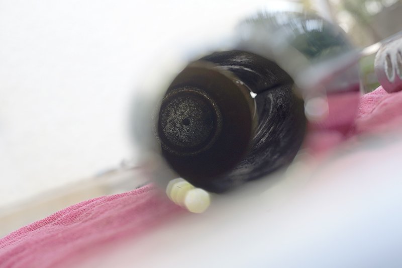

Le ressort adapté me semblait trop fort et j'avais peur de rayer la piste .J'ai donc démonté le contacteur pour régler la force mais comme je suis depuis pas mal de temps en période grande chance , au cours de ces essais ,alors que je faisais attention comme si je sentais que ça allait arriver, mes doigts ont lâché l'ensemble ressort charbon qui est tombé dans la magnéto.
Grand moment de solitude quand je n'ai pu le récupérer , il avait glissé sous le corps central.
J'ai du démonter le support de vis pour gagner en amplitude . Vraiment pas évident à le défaire et là surprise :il y a un cône qui entre dans l'axe de la magnéto avec un bossage qui fait office de clavette. plus de bossage et de plus j'ai vu que le support avait été collé.
J'ai donc pris une mini-perceuse ,enlevé les restes de bossage ,fait une pièce que j'ai placée en force et collée à la bi-composants .

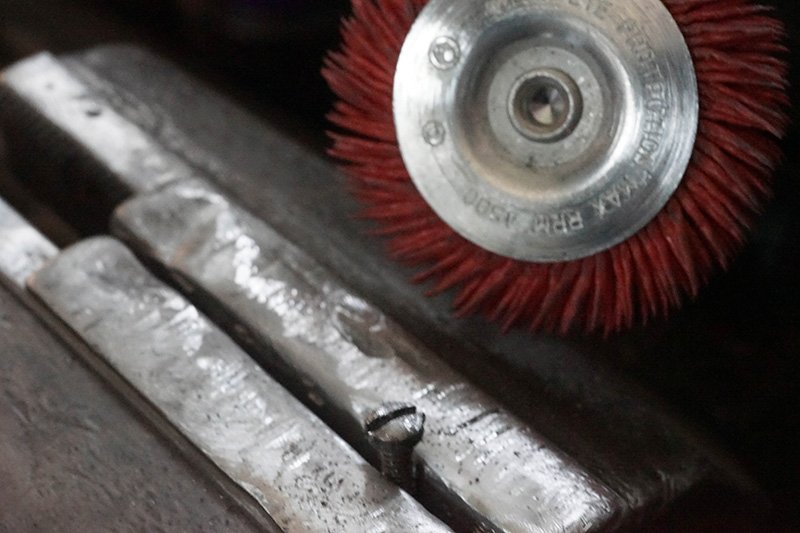

J'aurais pu passer de l'abrasif sur les garnitures (pas vraiment usées )et le tambour mais j'ai porté les mâchoires à un artisan spécialisé près de chez moi qui a bonne presse. Je les aurai la semaine prochaine.

Pour éviter les réflexions ,le support portable /GPS n'est là que pour étalonner le compteur qui est en miles et que je vérifierai avec un vieux GPS.

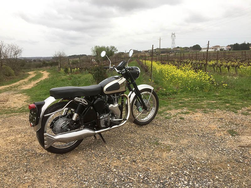

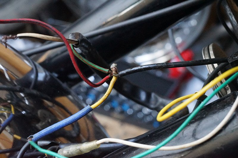

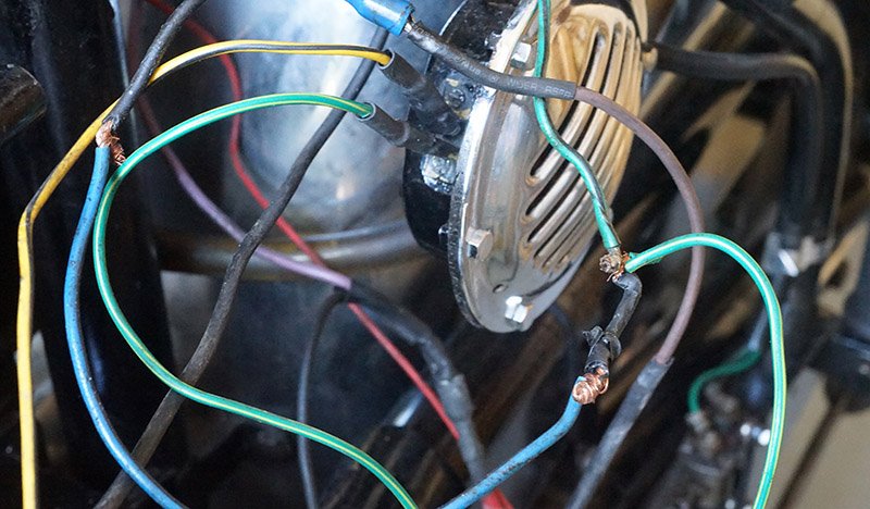

Tiens par exemple ces contacts que j'ai du improviser pour garder le feu d'origine tout en utilisant du fil électrique de plus grosse section:
Toujours dans ce domaine les diverses connexions sophistiquées apparues sous force adhésifs divers: tout le circuit électrique (simple ) à refaire .

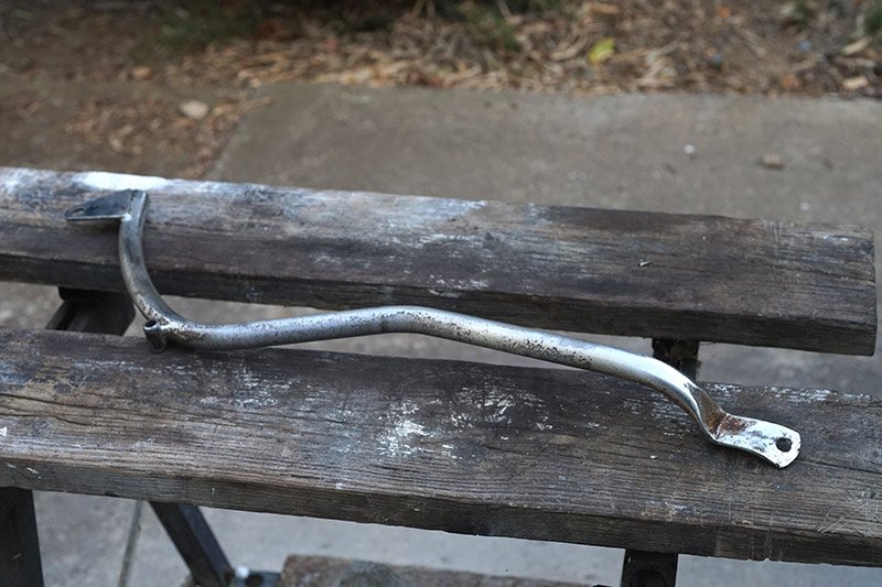

J'ai récupéré les parties brillantes comme j'aime le faire :

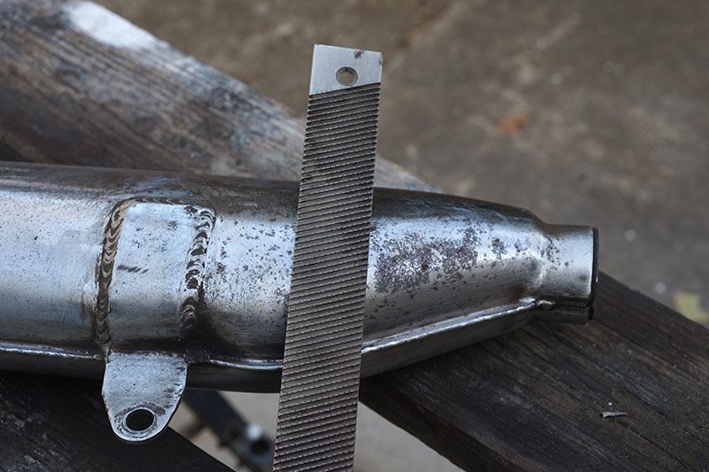

Itou pour le pot d'échappement en acier simple que j'ai du bien dérouiller:

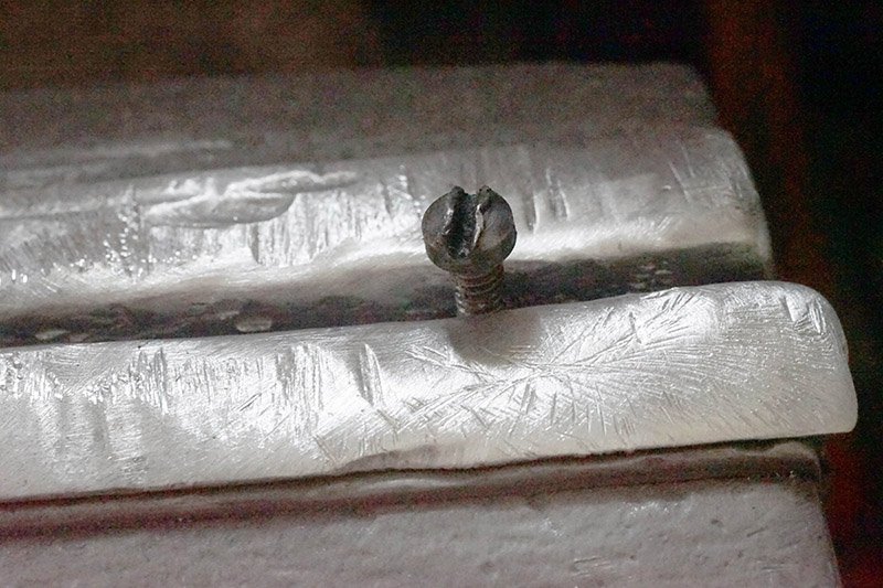

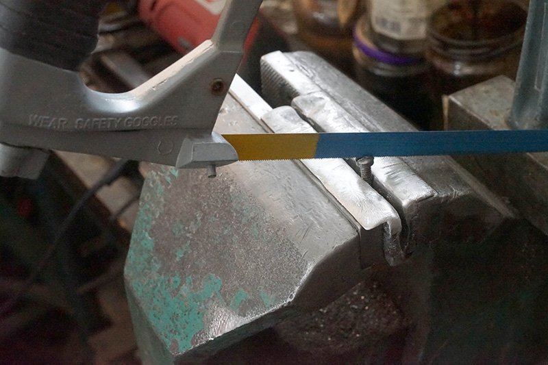

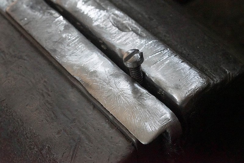

Je n'oublie pas vis ,boulons et écrous quand je démonte ,certains en ont besoin:

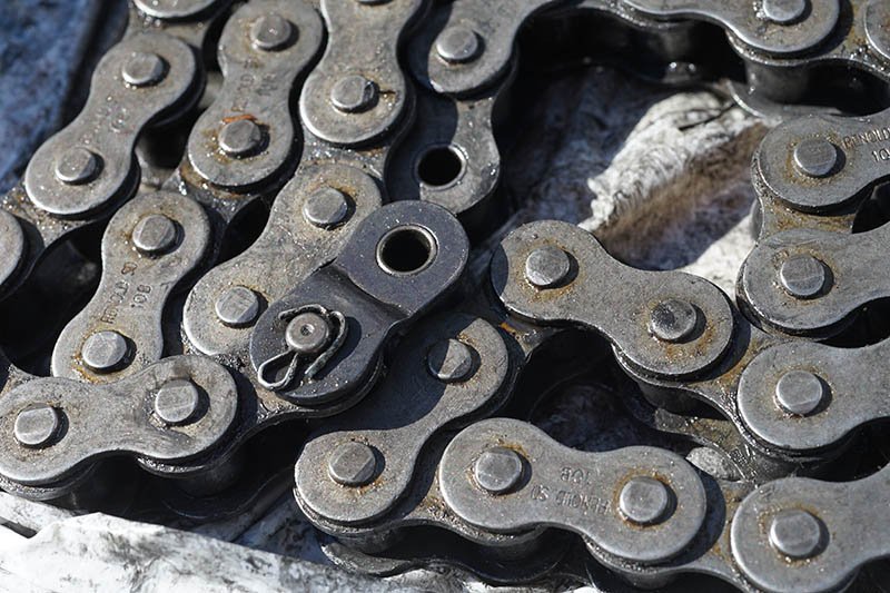

J'avais parlé d'une attache rapide de chaine secondaire bizarre ,voici la photo ,j'ai changé la chaine par ailleurs trop courte.
Pour le compteur de vitesse ,j'avais bien noté Claude que tu utilisais un compteur type vélo.
Je vais essayer de mon côté de mémoriser les 6 vitesses réglementées ,ça doit être encore dans mes capacités 30 50 80 90 110 130 ,au même titre que je dois me réhabituer au sélecteur à droite vitesses inversées.
Sinon je ferai comme toi.

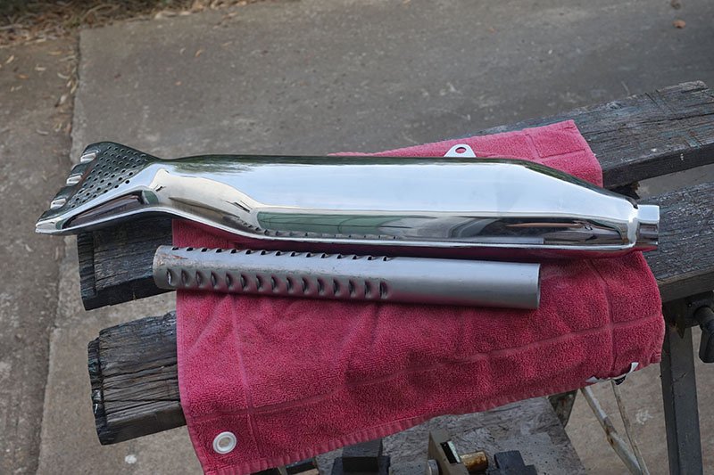

Jacky ,si tu passes par là.
Suite de notre discussion sur les pots de Velocette.
Ayant lu sur un livre que le type de pot d'échappement de ma Venom ,celui avec une soudure circulaire à la base de la queue , ne permettait pas de bonnes performances et pouvait même être nocif ,ce ajouté à la mauvaise expérience d'un membre du VOC et au fait que je trouvais le bruit de ma moto excessif j'ai acheté un pot neuf.
Il est vendu comme conforme à l'origine .
Je l'ai reçu aujourd'hui et ne l'ai pas encore monté , je voulais te dire comment il était fait.
Les photos seront plus parlantes.

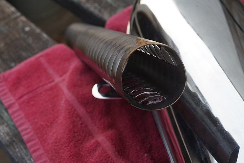

Voila le pot et la chicane qui est plus longue que ce que j'avais me semble-t-il .
Contrairement aux autres chicanes que j'ai pu voir ,il y a trois rangées de "fentes" .
Voilà le fameux pot de yahourt.
Difficile à prendre en photo même avec un objectif macro ,il est percé au fond .
Voilà ,si tu as des questions ,si tu veux des dimensions dis le moi avant que je ne le monte.

L'attache rapide bizarre, est en fait un demi maillon...
philb
- Messages : 781
- Enregistré le : 26 oct. 2016, 21:44
- Prénom : Philippe
- Localisation : Languedoc
Re: Nos Velocette
Bonsoir Claude.
Sans doute mais c'est le mode fixation qui ne me plaisait guère. Ces agrafes...
Mais c'est peut-être à tort.
Correction :l'autre chicane que j'avais a aussi trois rangées de fentes.
Chicane juste un peu plus courte ,28cm contre 29,5 maintenant.

philb
- Messages : 781
- Prénom : Philippe
Re: Nos Velocette
Je sais Jacky ,tu as déjà tout expliqué plus haut sur ce fil ,il y a même ton schémas.
Par contre ,ni toi ni moi ne savions comment était fait et équipé le pot d'échappement d'origine.
En fait ce que l'on avait lu et qui était appelé le "pot de yahourt" est un tube soudé au bas du pot dans lequel entre la chicane percée juste en bout en 6/8 à la vista ,je n'ai pas mesuré.
L'air qui passe par les trois rangées de fentes est fortement retenu car la chicane entre juste dans le tube.
On se demande comment ils ont eu cette idée .
Quand j'aurai résolu mon problème de culbuteur d'échappement , j'ai mis un neuf à l'admission ,je verrai la différence de bruit et de rendement.
