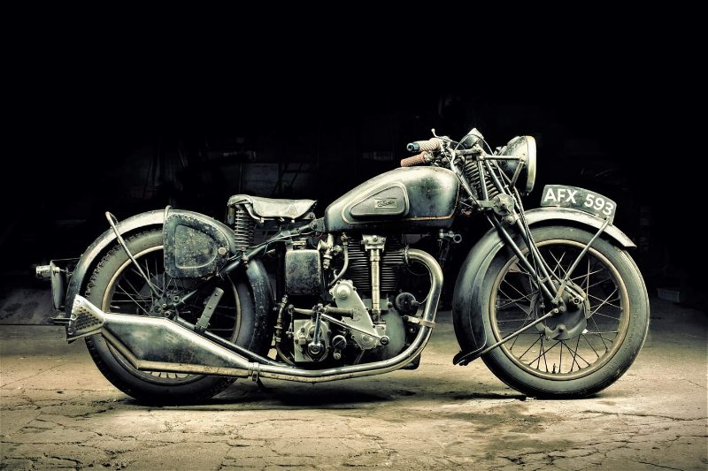

Pour le plaisir, une superbe KSS
- Messages : 5581
- Prénom : Jean
- Localisation : Tulle
Re: Nos Velocette
C'est vrai que ça a de la gueule.
- Messages : 28488
- Localisation : Limoges
Re: Nos Velocette
Bien plus quand c'est nettoyé et présenté ailleurs que dans un endroit pourri (même si les crassous soit disant patinés, la dernière américonerie, sont à la mode!)
- Messages : 5581
- Prénom : Jean
Re: Nos Velocette
Jackymoto a écrit :Bien plus quand c'est nettoyé et présenté ailleurs que dans un endroit pourri (même si les crassous soit disant patinés, la dernière américonerie, sont à la mode!)![]()
On dirait un dessin du Chat' GPT
Topic author - Membre RA 2026
- Messages : 14822
Re: Nos Velocette
hourdek1 a écrit :Jano a écrit :C'est vrai que ça a de la gueule.
Bof, ca fait vraiment tout recroquevillé près du sol
C'est aussi pour cela que ça tient la route.
La majorité du poids parfaitement centré et au plus bas.
