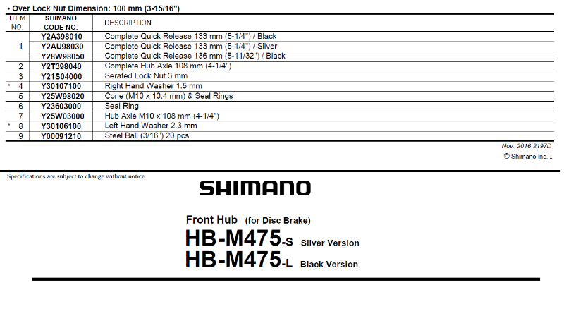

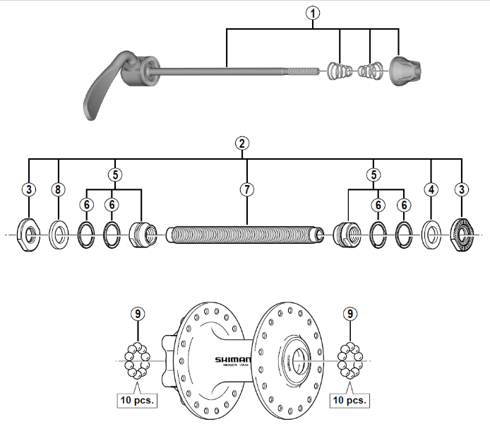

Bon, j'ai regardé la fiche technique de ton vélo.
Le moyeu avant est un Shimano HB-M475.
C'est un montage traditionnel à cuvette, billes et cône. C'est très fiable, mais ça demande plus d'entretien qu'un roulement scellé.
Il suffit d'une clé plate pour vérifier le serrage du cône et du contre-écrou (des deux cotés). La roue doit tourner librement, sans jeu.
Quand tu regardes ta roue avant de dessus en roulant, tu vois du voile ?
Il a combien de kilomètres ton vélo ?
HB-M475 2.png (100.63 Kio) Vu 1207 fois
HB-M475 photo.png (772.96 Kio) Vu 1211 fois
