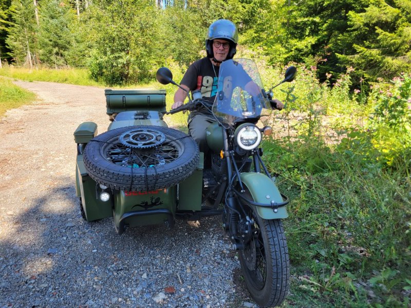

C est le roulement côté couronne qui a lâché.....ils avaient un de rechange, c 'est reparti pour un tour.... :oué: :oué: :oué:

L'Argonnais a écrit :Sur ce side, c'est un point faible, c'est bien d'avoir un roulement d'avance. :super:
Tous les sides en roues de motos,, les roulements sont prevus pour travailler " en long " et en side les efforts sont en lateral, du coup ca degage

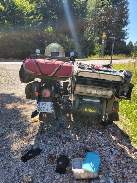

Alain qui me suit me prévient que Baloo tousse une fumée incongrue accompagnée d'une odeur de brûlé...
Arrêt immédiar, analyse de situation: la partie couronne de la roue est sortie du moyeu et a allègrement attaqué la pièce alu de réglage de tension de chaine!
Premier réflexe appeler l'assistance, puis finalement nous règlerons le souci nous-mêmes. C'est l'entretoise qui a explosé le roulement de la couronne et s'est enfoncée dedans, comme j'en ai un d'avance Alain embarque la roue chez un artisan soudeur à Lindenberg Im Allgau, qui remet tout d'aplomb
