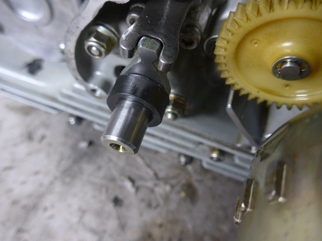

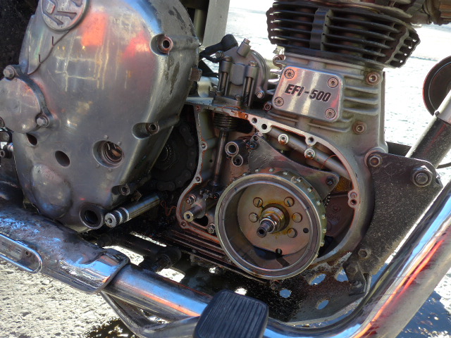

Non les amis, ce n'était pas grave.
Le matin, après que j'aie démarré la moto et enclenché la première, le sélecteur n'est pas revenu à l'horizontale mais s'est mis à pendouiller lamentablement : l'ergot de l'autre côté de l'axe du sélecteur était sorti de la fourchette :
(Normalement c'est comme ça.)
(En l'occurrence c'était comme ça !)
La boîte était restée bloquée en troisième mais, St-Véran étant au sommet de la côte, j'ai pu, en faisant patiner l'embrayage, prendre la route jusqu'au bas de la montée, à Château-Ville-Vieille, où j'avais repéré une station-service.
Comme j'avais vu Denis Gaget réparer cette panne qui m'était déjà arrivée lorsque j'étais allé prendre livraison de ma moto équipée d'un moteur "presque neuf" acheté sur Le Bon Coin en ajoutant une rondelle de calage derrière la petite bague en plastique noir :
je comptais faire comme lui en demandant au préposé aux pompes de me prêter des outils pour démonter le carter et de me fournir une rondelle de calage. Hélas il s'agissait d'une station-service 24/24, donc sans être humain pour s'occuper des pompes.

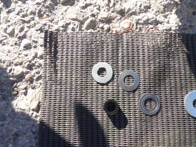

Mais Ganesh veillait sur moi : dans le bistrot jouxtant la station-service je trouvais le garagiste de Château-Ville-Vieille qui, gentiment, me prêtait sa caisse à outils et, faute de disposer d'une rondelle à bonne dimension, me donnait un vieux bidon d'huile dans lequel la découper :
Après avoir démonté le carter
je plaçais ladite rondelle et, une fois le carter remis en place et la piste de la station-service bien salopée, je reprenais la route en première, puis en deuxième, puis en troisième, puis en troisième, puis en troisième (le sélecteur ne revenait plus en place tout seul lorsque je montais les vitesses !) puis en quatrième, etc, jusqu'à mes foyers...

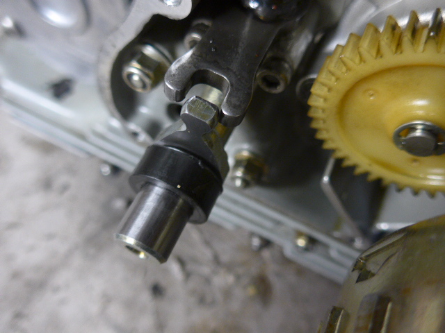

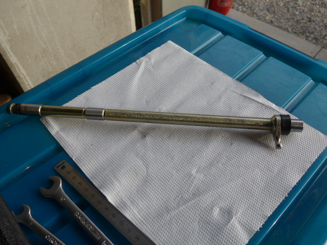

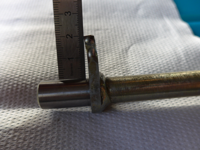

Le lendemain, c'est à dire aujourd'hui, j'ai démonté à nouveau le carter, sorti l'axe et compris pourquoi l'ergot sortait de la fourchette :
J'ai donc démonté celui de l'ancien moteur sur lequel l'ergot forme un bel angle droit pour le mettre à la place de celui ci-dessus sans autre rondelle de calage que celle prévue par l'usine et tout est rentré dans l'ordre...

Bonsoir Bertrand. Beau dépannage et belles explications.
Bon à savoir comme problème (je crois que j' ai déjà lu quelque chose sur ce sujet sur le forum, il y a déjà assez longtemps).
La déformation prise par la pièce "défectueuse" est surprenante. C' est de l' acier Indien en caoutchouc ???
Bref, tant mieux si tu as pu regagner ta base arrière. Ouf comme on dit.

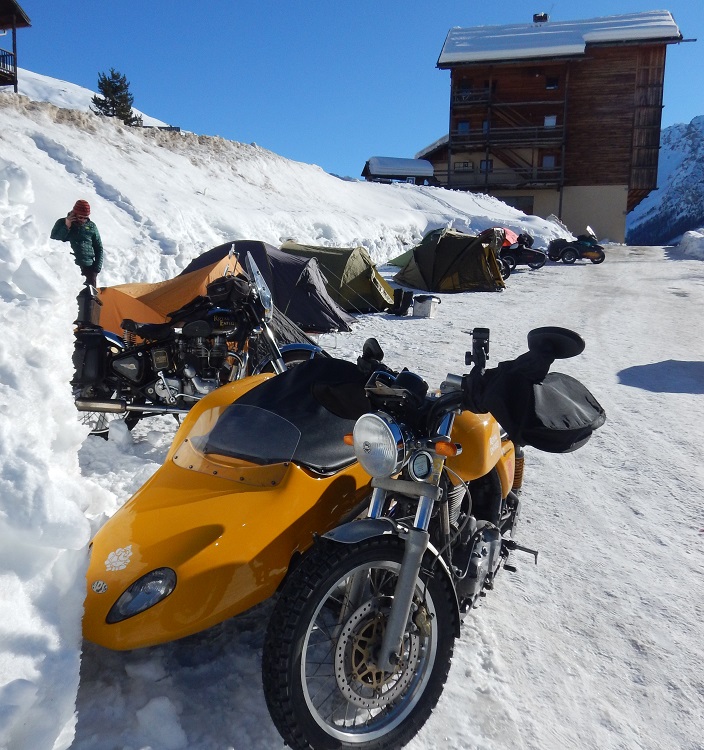

Quelques photos de cette très bonne édition des Marmottes.
Temps sec et froid ... mais pas trop !
Installation du campement avec Olivier
Ballade "en ville".

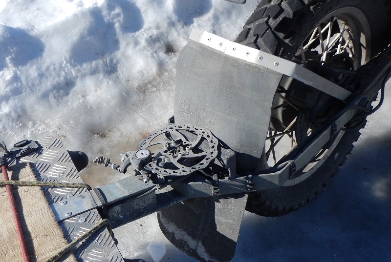

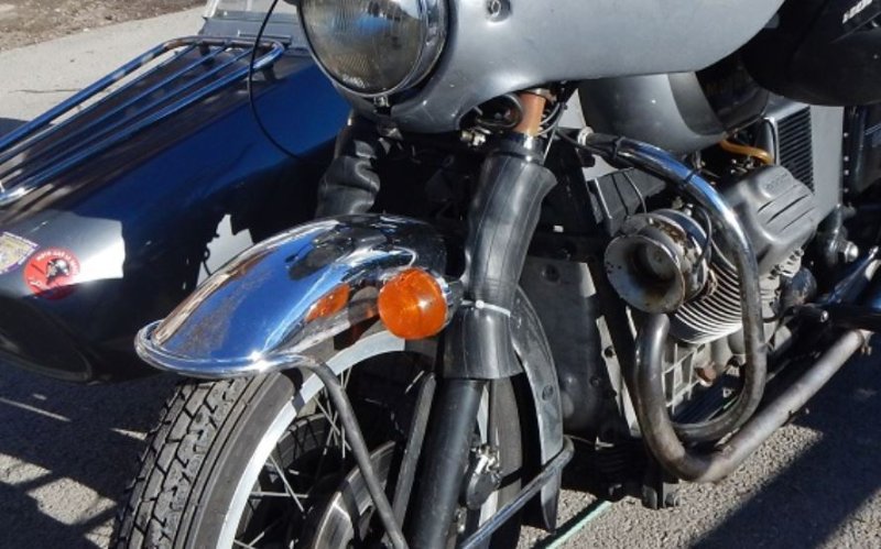

Petit tour sur le parc où il y a toujours des montages à voir

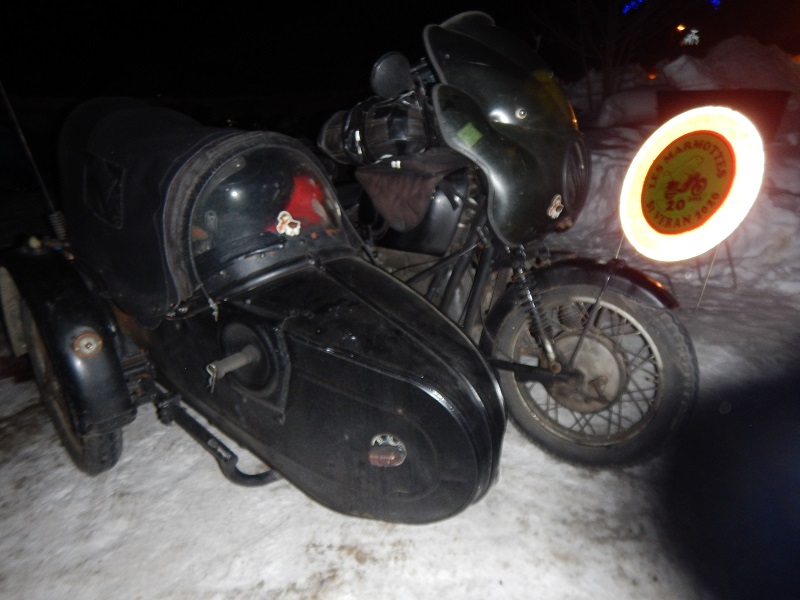

Comme cet anti-shimmy ( ? ? )

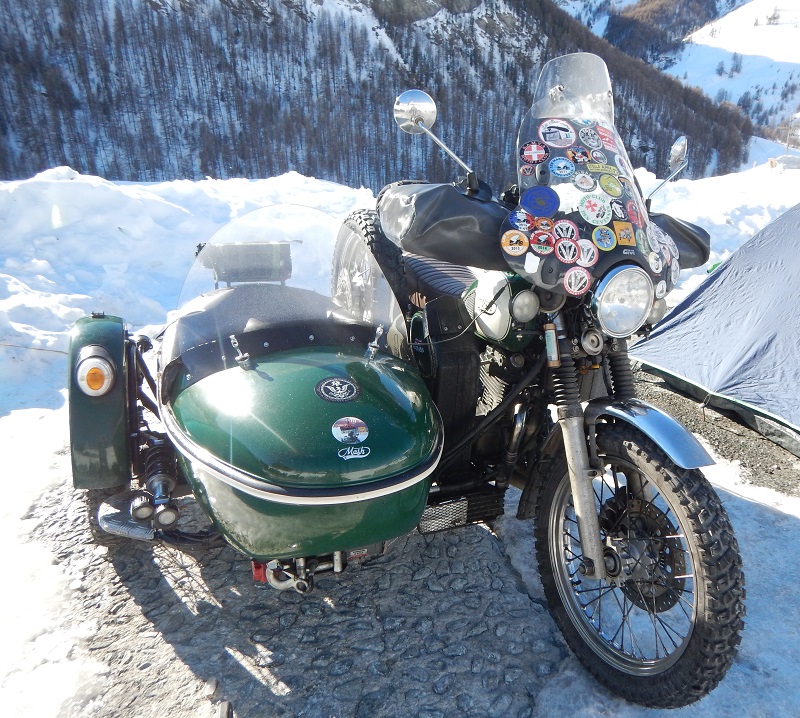

Un très beau side Mash qui a eu des très belles aventures
Des sides, en veux tu, en voilà.

Manquerait pas un clips pour empêcher l'axe du sélecteur de reculer ?.... sur l'efi ?
Gorge et clips au bon endroit et définitivement on n'en cause plus.
