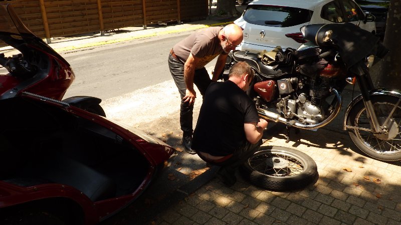

Qu'est-ce qui a provoqué ce changement de roulement et comment t'es-tu rendu compte qu'il était mort ?
C est quand tu as l impression de rouler avec ca ...
Si c'est bien mon ex fonte, j'avais changé les Rlts vers 2008 environ.
J'ai ensuite très peu roulé avec, mais ensuite Marco a pas mal roulé avec. :mouais:

A propos du montage des roulements de roue arrière, il n'y aurait pas une entretoise entre les bagues intérieures des 2 roulements?
Parce que là, plus tu serres, plus tu contraints !!!

beb74 a écrit :A propos du montage des roulements de roue arrière, il n'y aurait pas une entretoise entre les bagues intérieures des 2 roulements?
Oui il y a une entretoise à l'arrière comme à l'avant, elle doit être un tout petit peu plus longue (0,15-0,20mm) que l'espace intérieur existant entre les pistes externes des deux roulements montés dans le moyeu, afin de ne pas contraindre les roulements. :mouais:

Il y en a bien une, mais elle a disparu sur la moto de Marco.
