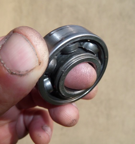

une semaine plus tard, je remplace l'autre roulement de roue.
Celui qui était naze à Florac, c'est celui-là :
roulement AR HS.JPG (74.88 Kio) Vu 1269 fois

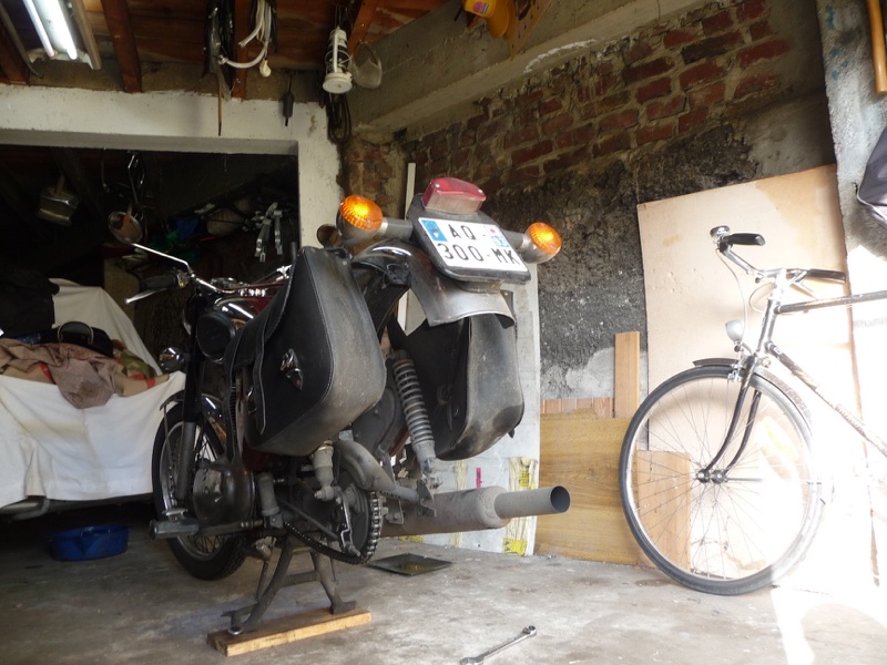

J'ai donc redéposé ma roue AR...
dépose roue AR.JPG (170.86 Kio) Vu 1269 fois

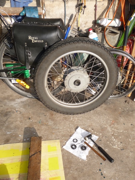

... sorti l'autre roulement qui commence aussi à donner des signes de fatigue :
roue AR dépose roulement.JPG (142.28 Kio) Vu 1269 fois
et j'en profite pour remonter l'entretoise de moyeu absente sur ma moto et que je suis allé récupérer dans mon ancienne roue... elle est encore propre de la graisse qu'avait mis JacquesD lorsqu'il avait monté les roulement neufs que j'ai récupéré et que je vais remonter à la place des miens.
entretoise de moyeu.JPG (99.69 Kio) Vu 1269 fois

C'est de la graisse SKF que j'achetais en tube de 125 ou 250 grammes, je ne me souviens pas du type exact.
Donc sans entretoise, ce n'est pas étonnant que les Rlts n'aient pas tenu longtemps. :mouais:

JacquesD a écrit :...sans entretoise, ce n'est pas étonnant que les Rlts n'aient pas tenu longtemps. :mouais:
Ça, j'ai un peu du mal à le comprendre parce même sans entretoise, les roulements viennent en butée sur un épaulement du moyeu. Cet épaulement sert d'appui à la cage extérieure du roulement et pas à la cage intérieure, mais au serrage de la broche, les entretoises et rondelles du bras oscillant empêchent aussi de presser sur la cage intérieure.... donc, où les roulement trouvent-ils appui sur le tube entretoise ? En quoi ce tube les protègent-ils ?
Messages : 14931
Re: Week-end à Florac du 9 au 12 juillet 2021
Messagepar druid » 17 juil. 2021, 20:25
Les entretoises à l'extérieur du moyeu n'empêchent nullement de presser sur la bague intérieure du roulement au serrage.
Plus tu vas serrer ton axe de roue, plus ces entretoises vont forcer sur la couenne de la bague intérieure du roulement, si l'entretoise intermédiaire entre les deux roulements est absente.
Messages : 25861
Messagepar JacquesD » 17 juil. 2021, 21:38
druid a écrit :Les entretoises à l'extérieur du moyeu n'empêchent nullement de presser sur la bague intérieure du roulement au serrage.
Pas mieux, bravo Claude. :oué: :D
Il vaut même serrer plus (mais très peu) sur l'entretoise afin que les pistes externes ne soient pas contraintes. Dans ce genre de montage il y a souvent un roulement "prisonnier" (par un écrou ou un circlips pour serrer sur la bague externe et l'autre roulement a sa piste externe libre afin de compenser la dilatation due à l'échauffement de la mécanique.

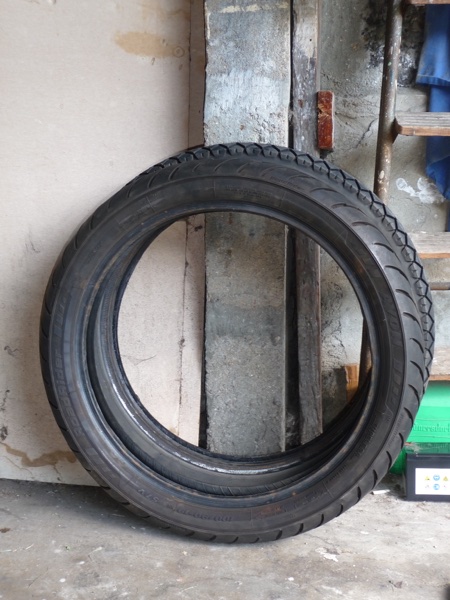

Maintenant que des roulements en bon état et l'entretoise de moyeu manquante ont été remontés, puisque la roue est déposée, je m'occupe du pneu.
Depuis que j'avais récupéré cette roue neuve, elle était montée avec un Avon MK1 (made in UK), pneu "carré" dont je m'accommodais assez, vu les vitesses et les angles pratiqués en Bullet. L'avantage de ce pneu, c'est son endurance et pas trop gonflé, de ses capacités dans la gadoue et sur la neige.
Mais y'a dix jours, sur les routes en lacet des Cévènnes, sur le goudron chaud, il m'a gratifié de quelques amorces de décrochages peu rassurantes et j'ai du calmer le rythme "enroulé rapide" imposé par le Druid qui filait bon train avec sa pétoire. :polom:
roue AR dépose roulement.JPG (142.28 Kio) Vu 1052 fois
Sur mon ancienne roue, il y a sept ou huit ans, j'avais monté un Avon Roadrider au profil moderne et je me suis enfin résolu à le remonter sur ma roue actuelle, à la place du pneu "carré"...
Donc, dépose du Roadrider et de la chambre de la vieille roue, dépose du MK1 sur ma roue d'usage et remontage.
On voit ici la différence de hauteur des deux gommards, le MK1 ayant un flanc plus haut d'un centimètre :
Avon MK1 Avon roadrider.JPG (108.5 Kio) Vu 1052 fois
Avec deux bons démonte-pneus et une bonne suée, au boulot !
roue nue.JPG (120.65 Kio) Vu 1052 fois
J'en profite pour vérifier la chambre, la jante (les têtes de rayons, la bande "fond de jante" et pour décrasser tout ça à la brosse nylon et à l'eau tiède avec du produit à vaisselle...
Et voilà le travail :
pneu remonté.JPG (135.58 Kio) Vu 1052 fois
Démonter et remonter des pneus à la main n'est pas un travail facile, mais le faire de temps-en-temps à l'atelier est un excellent entrainement pour le jour où l'on doit le faire au bord de la route.
Ah bon ? Pourtant, ma pétoire n'est qu'une pauvre vieille fonte ( un chouia préparée niveau mécanique, mais sans plus :mrgreen: ) avec des vieux Mitas H02 usés presque au trognon. ;)

Excellent pneu que le roadrider, les mitas ho2 sont très bon aussi mais se bouffent très rapidement !! Tu risques de frotter béquilles et pédale de frein arr si c'est foutu comme les classic !!
