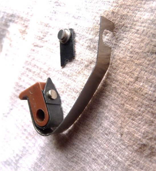

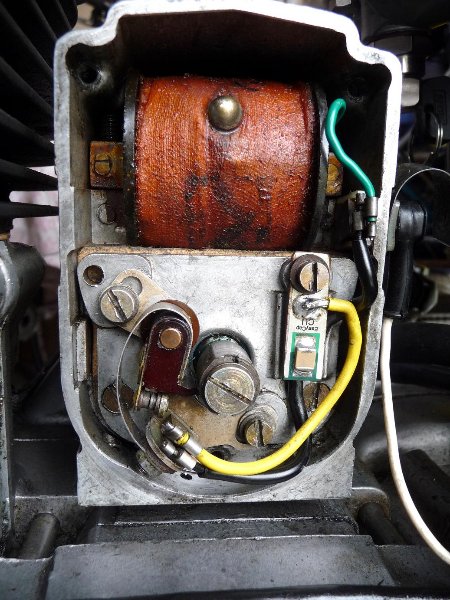

voici la photo du rupteur qui a cassé :

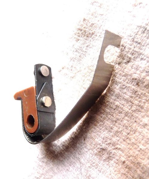

Quand il est à sa place, ça devrait être comme ça (j'ai juste reposé la lame en place) :
Ce jeu était neuf, j'ai parcouru 500 km avant que la lame casse, lors d'un essai de la moto autour de mon pâté de maison, après le remontage du haut moteur de cet hiver.
En attendant, j'ai remonté l'ancien jeu qui avait été remplacé par le neuf lors de la révision de la magnéto l'été dernier.
Après plusieurs essai, ça redémarre, mais ça pête pas mal en montant en régime, moto en statique... ça s'atténue un peu en roulant (le WE dernier, avant le confinement), moteur "en charge". J'ai reréglé plusieurs fois l'écartement du rupteur à pleine ouverture et à 0,35 d'écartement, c'est mieux.
Restent les pétarades, mais après des doutes sur le calage de la magnéto auquel je n'ai pas touché, ça semble plutôt venir du carbu.
A ce jour, confinement oblige, je ne suis pas sorti pour essayer la moto en roulant et par égard à ma plus proche voisine, j'ai pas trop insisté dans ma cour, vu le barouf.
Tant que je ne peux pas rouler, c'est pas trop la peine d'insister.

Marco a écrit :En attendant, j'ai remonté l'ancien jeu qui avait été remplacé par le neuf lors de la révision de la magnéto l'été dernier.
Le tout petit composant carré, c'est un condensateur ?

oui, c'est le gadget à la mode. Je met des machins télé bien meilleurs que ça (750v) pour une fraction du prix.Le tout petit composant carré, c'est un condensateur ?
Haut
Les condos polyesters, tu ne les changes jamais à moins d'aller à cent ans.

C'est peut-être à la mode Jacqui mais ça marche très bien et ça ne claque plus comme certain vieux micas (ou jeunes mais mal faits).
Puisque tu as une recette moins chère, tu devrais nous donner les tuyaux, références et nous expliquer.
Merci d'avance.
Merci d'avance.

Marco je peux t'envoyer un rupteur neuf pour tes essais et rouler, que tu me rendras dès que tu le pourras, dès que la vie normale reprendra .
Pas besoin de t'expliquer qu'effectivement la qualité d'un rupteur influe énormément sur la qualité d'un allumage,. que s'il n'est pas bon, pas complet, il allume mal le feu c'qui génère des imbrûlés qui créent d'la pétarade et ainsi de suite ratatata à l'échappement .

yvesmetz a écrit :Marco je peux t'envoyer un rupteur neuf pour tes essais et rouler, que tu me rendras dès que tu le pourras, dès que la vie normale reprendra ...
C'est gentil, Yves, mais là, avec le confinement, y'a pas d'urgence, je ne peux pas rouler : je peux juste démarrer la brèle dans le jardin et faire profiter mes voisins du son du gromono... ce dont ils n'ont peut-être pas très envie !
Pour l'écartement à pleine ouverture, j'ai plusieurs avis : Druid dit 0,40 (ce qui est l'écartement préconisé sur un allumeur batterie/bobine) et sur la doc technique pour magnéto SR1, c'est écrit 0,25 à 0,30... qu'en dîtes-vous ?
