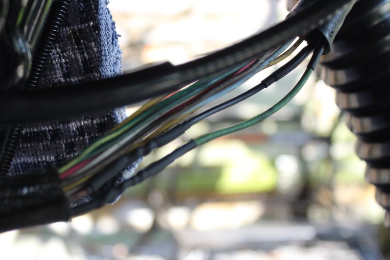

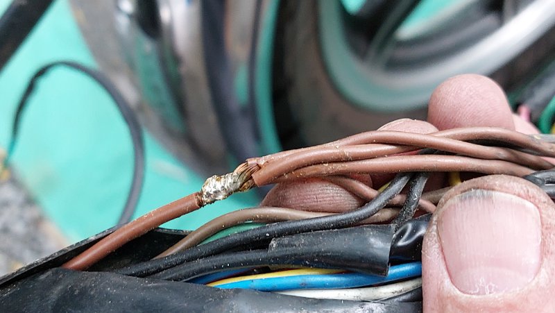

Clairement, dans sa situation j'aurais fait 14 soudures protégées par de la gaine thermorétractable, puis habillé le toron de plusieurs tours de scotch d'électricien (1 heure de boulot max. pour faire un truc à peu près propre).
A voir tout de même, selon l'endroit où le faisceau a été coupé ça peut être plus ou moins difficile. Il faut qu'il y ait du mou accessible des deux côtés pour souder sans rien cramer et placer la gaine thermo.
J'ai réparé pour une asso de tandems non-voyants un TAE avec moteur dans le moyeu arrière, dont le câble multibrins s'était accroché dans un obstacle.
C'était sectionné au raz du moteur, les fils étirés et effilochés. Le vélociste (qui avait pourtant vendu neuf le TAE tout équipé) n'a même pas voulu y toucher et proposait uniquement de vendre un moteur neuf à 500 balles, plus rayonnage, etc.
- Messages : 27858
Re: Itchy boots
Daniel78 a écrit :Clairement, dans sa situation j'aurais fait 14 soudures protégées par de la gaine thermorétractable, puis habillé le toron de plusieurs tours de scotch d'électricien (1 heure de boulot max. pour faire un truc à peu près propre).
Au besoin on pourrait même ajouter 14 rallonges et doubler le nombre de soudures...
C'est pas beaucoup plus long et c'est propre.

Y en a qu'ont essayé ... et ça fonctionne ... après plus de 40 ans les raideurs apparaissent ...
Maintenant, étant donné qu'elle n'est qu'au début de son voyage, on peut comprendre qu'elle préfère remplacer le faisceau pour plus de tranquillité d'esprit ...
Il faut reconnaitre qu'elle "assure" ...

J'aurais fait comme le Ded, rallonger pour que rien ne coince aux entournures .
Sur mes motos je soude tout et je n'y pense plus jamais .... Ferme et définitif je ne vois qu'ça pour pouvoir rêver à loisir
