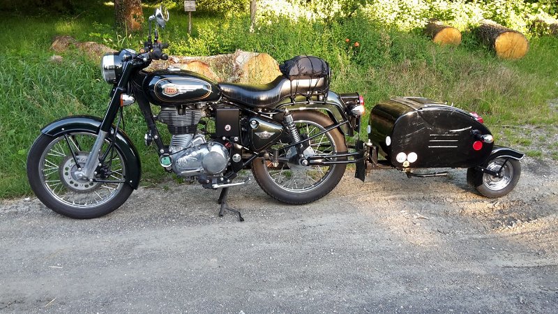

Messagepar Pierric » 14 janv. 2023, 14:03

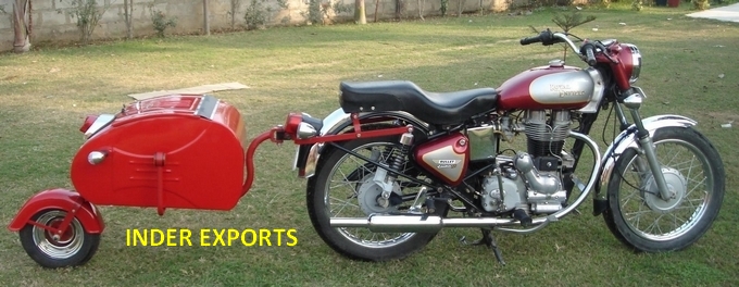

Bonjour à tous,
Pour info : la société Inder Exports (http://www.indersidecars.in) dans le Punjab en Inde fabrique toujours des remorques pour nos bonnes vieilles Bullets.
Bullet Trailer.jpg (175.69 Kio) Vu 2984 fois

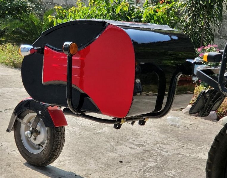

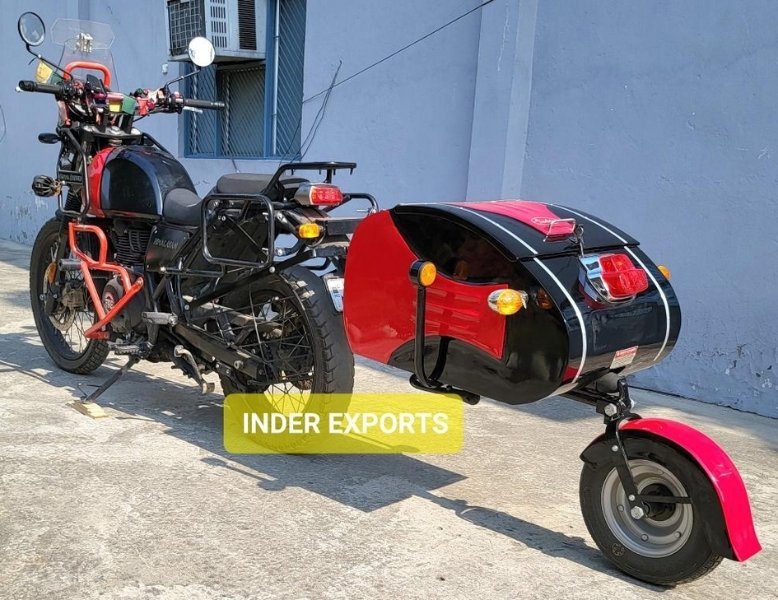

Elle propose aussi désormais des fixations de remorques pour modèles plus récents comme l'Himalayan.
Himalayan trailer.jpg (117.51 Kio) Vu 2984 fois
Himalayan trailer B.jpg (121.84 Kio) Vu 2984 fois

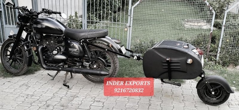

Voire pour d'autres marques, comme la Jawa Forty Two.
Jawa Trailer.jpg (108.05 Kio) Vu 2984 fois

Quant à la qualité de ces remorques, en parcourant le forum, on peut se faire une idée
Messages : 15342
Re: Inder Exports
Messagepar druid » 14 janv. 2023, 19:17
J'en ai eu une.
La qualité n'est pas si mauvaise que cela.
Il faut, dès le départ, changer les roulements de la roue et mettre une entretoise aux bonnes cotes entre les deux.
Et diminuer au maximum, le jeu dans le cardan de fixation à la moto.
Hormis ça, pas de problème.

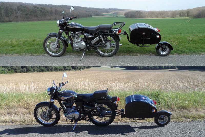

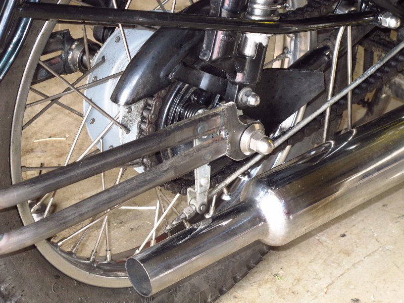

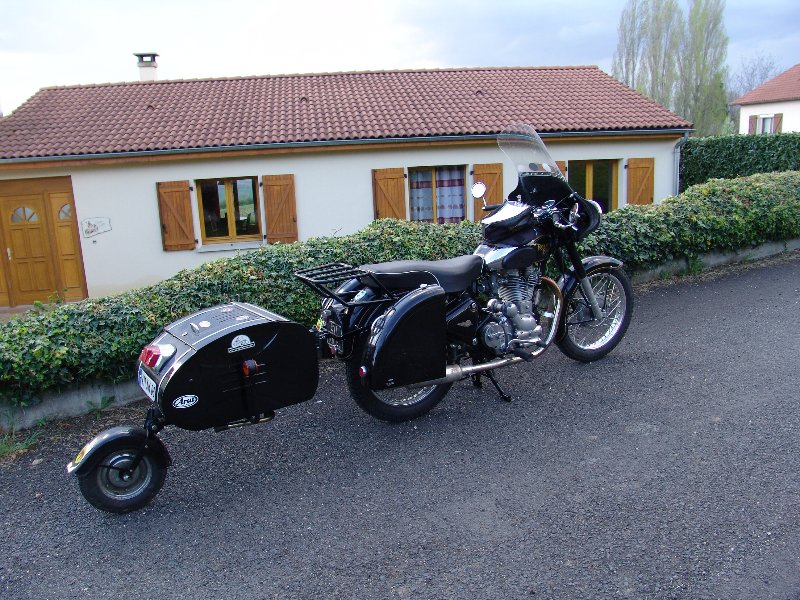

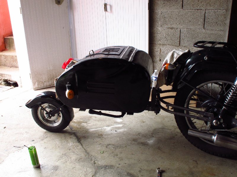

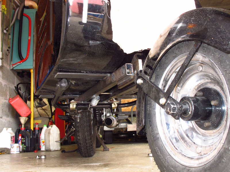

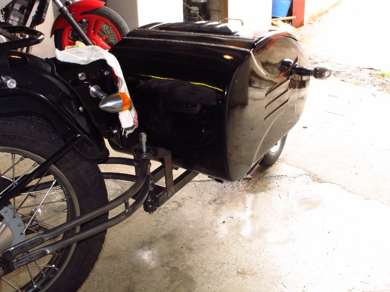

Pour tous ceux que ce sujet intéresse, voici ces fameuses remorques.
Plusieurs ici connaissent ma remorque avec laquelle j'étais allé plusieurs fois aux rassemblements de l'Ascension.
Sur la photo du haut, c'est le montage d'origine, assez casse-gueule avec le point d'ancrage trop haut placé.
Sur la photo du bas, modification via l'axe de roue.

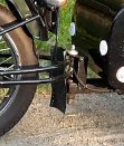

Ne pas oublier de fixer une bavette (peu élégante j'en conviens) afin de préserver les roulements.

T'as monté des bavettes sur ta moto, ta bagnole ou ton biclou pour en protéger les roulements ? :036:
Messages : 21836
Re: Inder Exports
Messagepar mimi.lulu » 15 janv. 2023, 23:28
Tu ne la vois pas la bavette, là ?

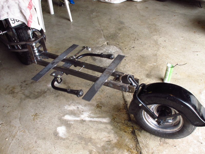

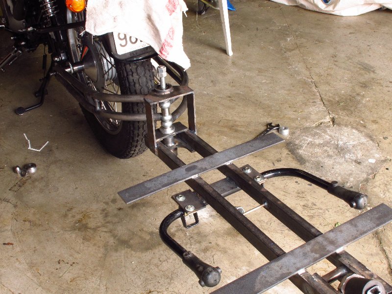

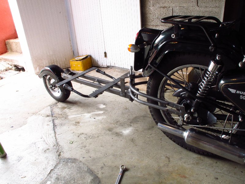

Voilà les modifs faites sur la remorque de Jean-Luc
Il me reste un axe de roue pour EFI et des attaches Chewie 2 c'est cadeaux :)

Si, je l'ai bien vu la bavette, et où tu l'avais installée.
Encore une fois, tu lis trop vite... Et tu réponds à côté.
Ai-je demandé si sur ta moto, ta voiture ou ton vélo, tu avais monté des bavettes pour protéger les roulements de roues ? Non.
Donc, relis ma question.
La bavette supposée protéger le ou les roulements présents dans l'articulation de la fixation de la remorque à la moto, est à mon avis, totalement inutile.
Donc, je te repose la même question:

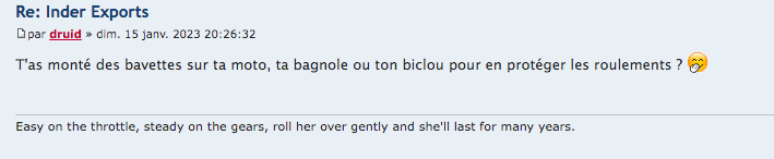

Je n'ai pas lu que tu avais parlé de roulements de roues.
Donc relis ma réponse. Je n'ai pas répondu à côté.
Capture d’écran 2023-01-16 à 11.09.57.png (22.05 Kio) Vu 2618 fois
Je pense que c'est toi qui a l'imagination trop fertile. :p
