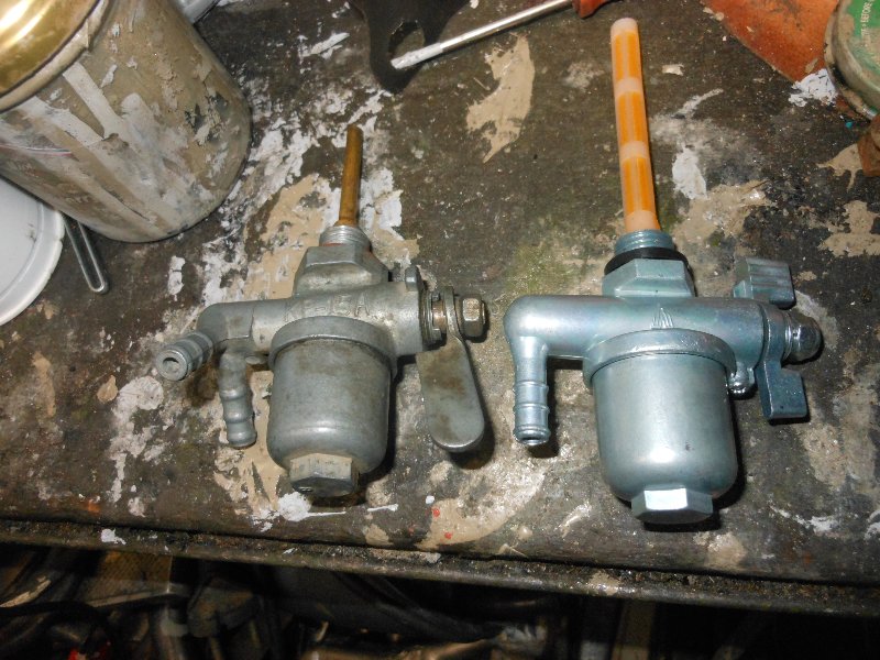

Comparatif de robinets pour les Ural. L'origine cher et mauvais dans les 25€.
Le chinois, 2 pour 9€. Je pense pouvoir réparer le vieux après
avoir tourné un alésoir conique de robinetier. J'en ai un (souvenir d'Istanbul) mais
dans cet os, le trou est borgne, et il faut faire un alésoir exprès, pour enlever les rayures sur le cochonium.
Le robinet chinois est pour un monocylindre et j'ai fabriqué un Y pour dédoubler la sortie du carburant.
Plus de fuites.

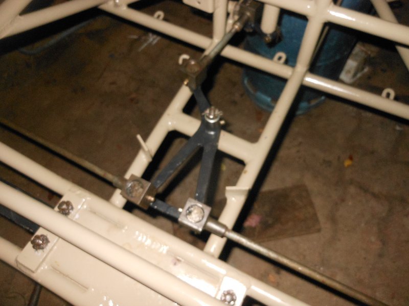

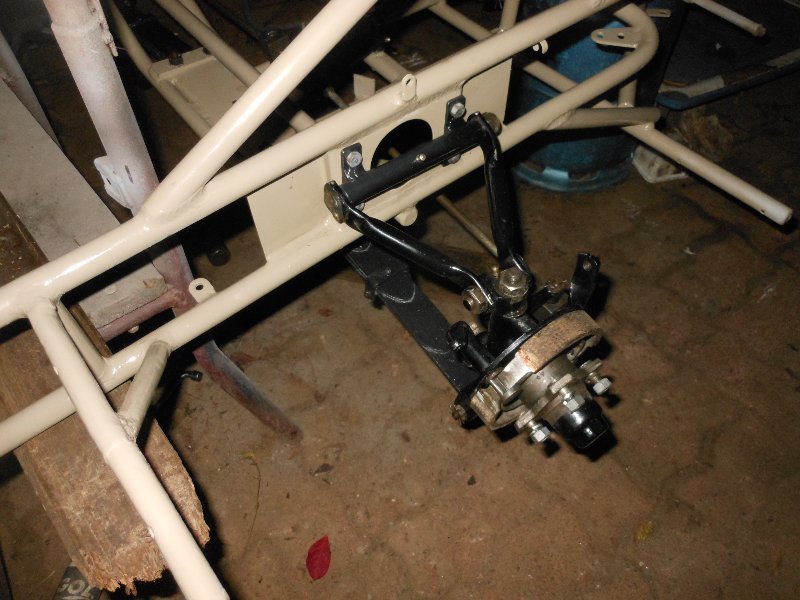

Un peu de taf intéressant, l'assemblage du train avant et réglage du parallélisme avec zéro pincement,
inutile, car j'ai supprimé tous les jeux du train avant. Le machin devait bouffer du pneu car les roues ouvraient de 8cm.
