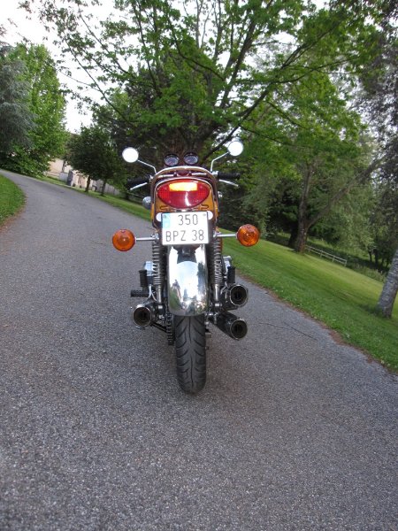

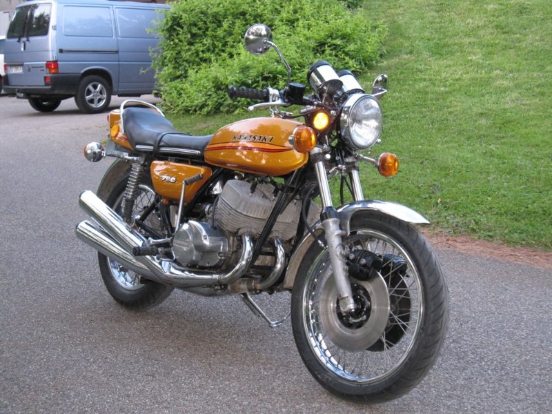

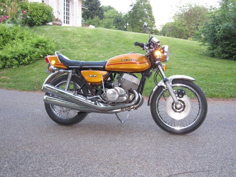

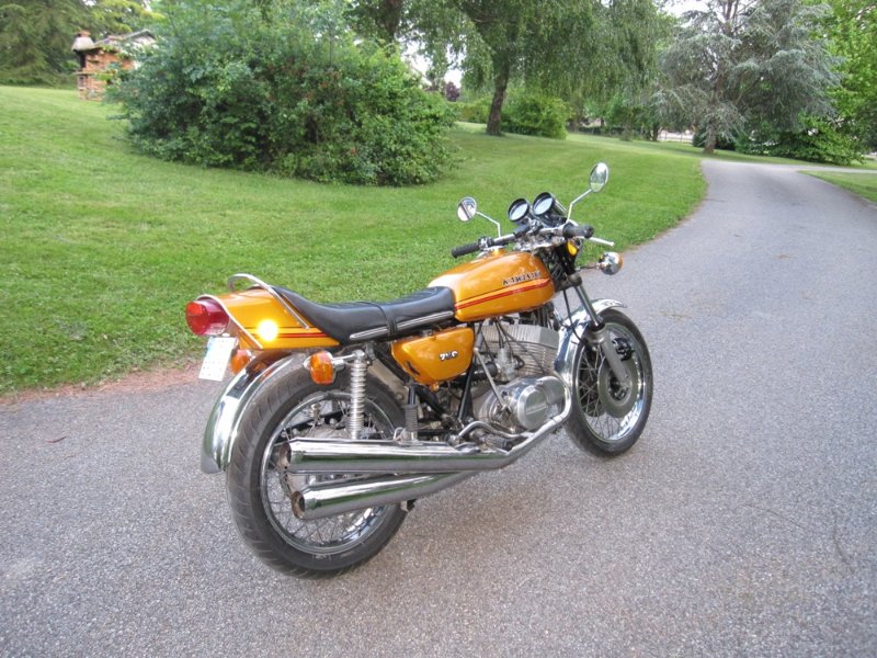

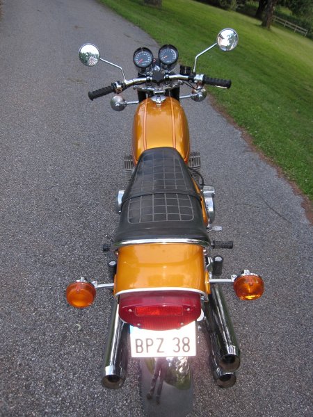

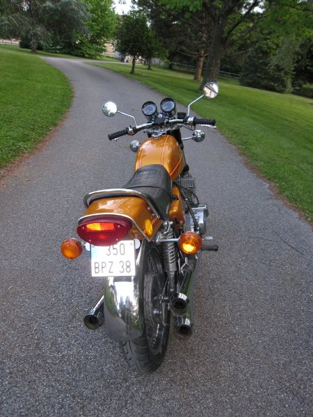

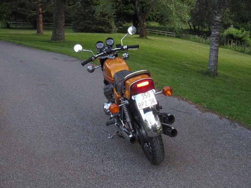

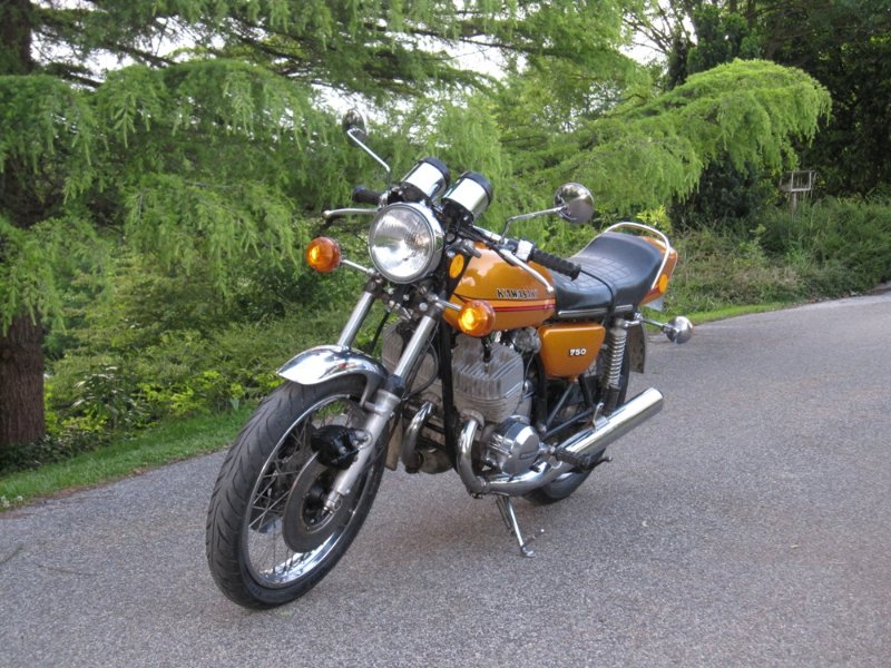

Je vais enfin vous mettre des photos!
Toutes celles prises de la bête pendant cette phase d'essais avant que je ne me décide à la démonter entièrement pour une restauration en profondeur!
Denys
Denys

La suite :
Je m'aperçois que ces photos ont déjà cinq ans!
J'ai du faire environ 2000 kms comme ça, puis j'ai pris la décision de tout démonter car, d'une part cette moto le valait bien
et que d'autre part, si l'on veut rouler avec et se faire plaisir, c'était une nécessité!
Et puis je suis aussi un peu perfectionniste.
Durant ces premiers kilomètres, j'ai du bricoler plusieurs choses : remplacer le boitier d'allumage électronique d'un cylindre, ressouder les fils d'un capteur d'allumage : l'avantage par rapport à un mono, c'est qu'on rentre quand même, sur deux cylindres!
Remettre à neuf le robinet d'essence à dépression, c'est une opération délicate et il faut retrouver une bonne membrane ainsi que les joints, remplacer le joint spi de la prise de compte tours, remettre à neuf la pompe à huile, opération facilitée par la fourniture de tous les joints d'origine par mon copain Jérôme, réfection de la selle avec remplacement de la mousse : quel confort par rapport au derrière en contact presque direct avec la tôle!
La bécane marche bien, mais elle ferraille beaucoup, plus que de raison, un étrier est à revoir, elle fume beaucoup plus aussi et j'ai toujours le pied droit plein d'huile : le cylindre de droite aspire l'huile de la boîte de vitesses, le spi est fuyard!
Par contre le cadre et la fourche vont super bien, la moto file droit, elle n'a pas subi de chute importante et l'impression qu'elle na pas couru se confirme!
Cela peut paraître anecdotique pour certains, mais ces machines d'origine Française ont pratiquement toutes été engagées dans diverses courses au fil de leur longue carrière et si l'on tombe sur une machine qui a fait le critérium, la coupe des quatre saisons, le Tour de France ou pire des courses de côte, on risque de se retrouver avec des cadres bien tordus, redressés plus ou moins bien et des mécaniques poussées à l'extrême, permutées, bidouillées!
Plus tout un tas de bricoles me poussant à prendre la décision de tout remettre à plat : je vais tout démonter!
Denys

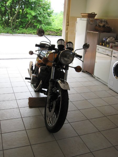

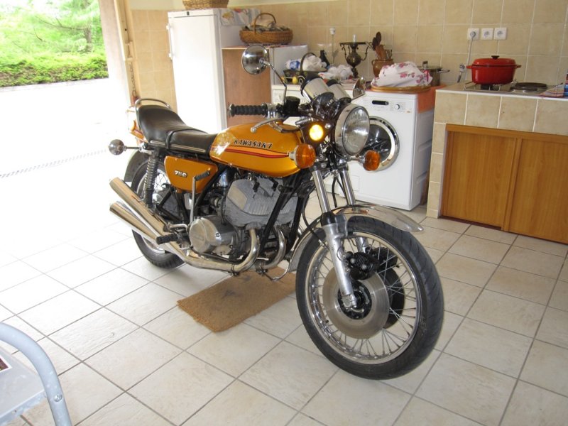

- Messages : 33524
Re: Restauration Kawasaki 750 H2
c'est marrant, cette cuisine dans le garage
DT38-84
- Messages : 598
- Prénom : Denys
- Localisation : Sud Est
fab le motard a écrit :c'est marrant, cette cuisine dans le garage
C'est le garage de Madame, qui laisse généralement sa voiture dehors!
De mon coté, c'est l'atelier, et beaucoup plus le cheni!
Denys

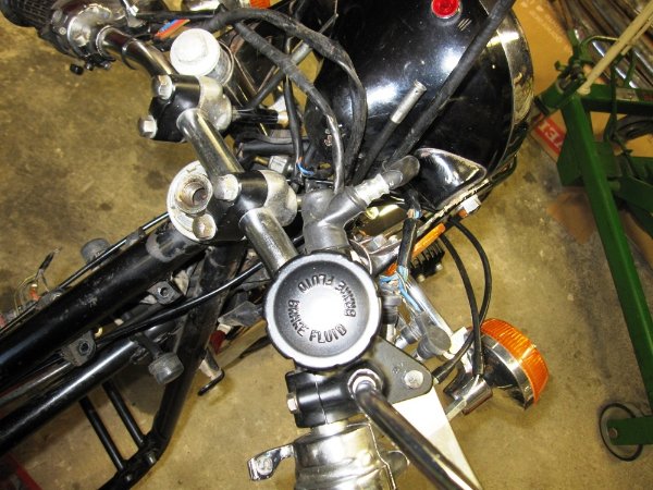

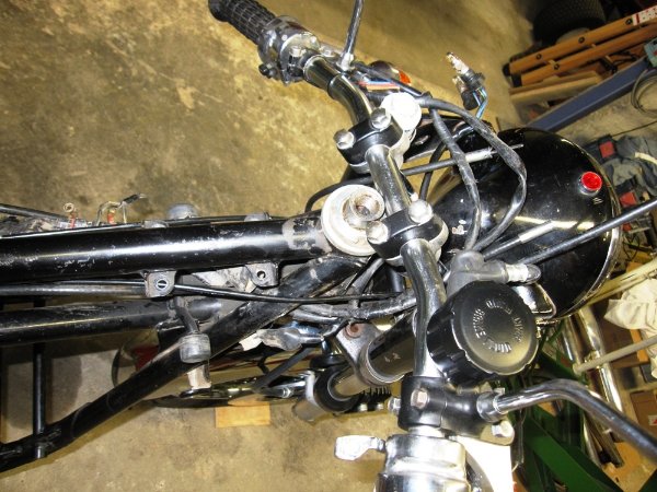

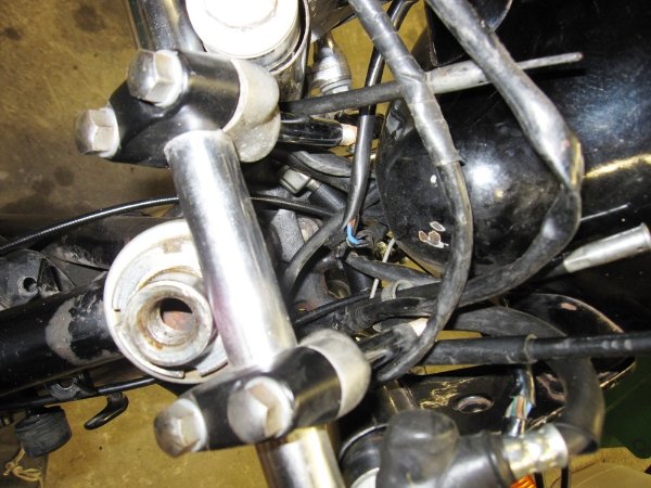

Maintenant, démontage en règle, avec quelques photos moteur déposé pour se souvenir du trajet des différents câbles, c'est la jungle sous le réservoir : trois commandes de gaz, trois commandes d'enrichisseur, une commande de débit de la pompe à huile, un câble d'embrayage, un câble de compte-tours et les morceaux de faisceau électrique :
On voit que vue de près, elle n'est pas si pimpante que ça!
Puis montage à blanc du vrai garde boue de H2 avec son support, après rechromage :
Denys
Denys

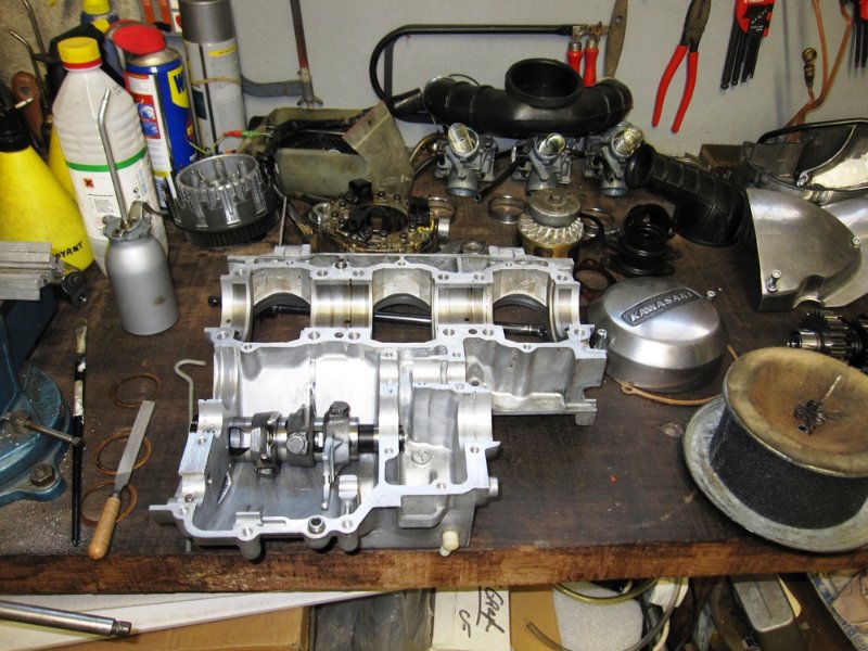

Dans la foulée, démontage de la mécanique pour examen :
Rien de cassé, du jeu cylindre/pistons, les roulements du vilebrequin sont bons, cylindre, pistons et culasses partent chez le rectifieur pour contrôle et microbillage, je contrôle l'embiellage ( Vés en granit et comparateur sur le marbre) qui n'a pas de jeu et tourne bien rond, on va surtout s'abstenir de le faire démonter et se contenter de remplacer les deux joints spi d'extrémité : les embiellage de H2, contrairement à ceux des trois cylindres plus petits sont particulièrement difficiles à réassembler correctement de façon à avoir un bon équilibrage et pas de faux rond, il faut parfois en démonter deux ou trois pour en refaire un ou refabriquer les manetons ou les soies, donc on remontera comme ça, de toutes façons si un jour on doit intervenir, c'est vite démonté : seul le poids du moteur rend sa dépose du cadre un peu pénible!
Le rectifieur a diagnostiqué un jeu excessif des pistons dans les cylindres : on va donc réaléser en première cote.
Au passage, opération fastidieuse du dégoujonnage complet des carters et des cylindres afin de pouvoir faire rezinguer les goujons avec la boulonnerie de la machine : j'ai utilisé des douilles à dégoujonner Facom à rouleaux mono diamètre, les seules qui respectent l'intégrité des goujons :
On remarque au passage les masses échancrées du vilebrequin : le H2 est bien moins poussé que le 500 H1, sur lequel les masses sont pleines, l'équilibrage réalisé par des perçages bouchés ensuite par des obturateurs de façon à obtenir un taux de précompression plus important!
