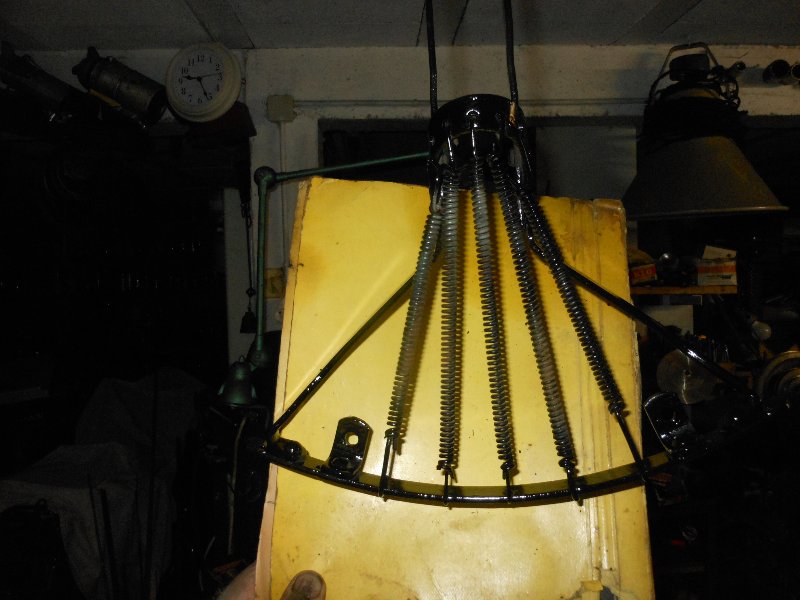

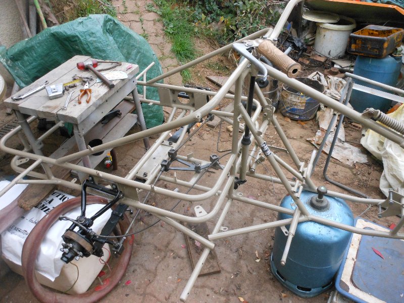

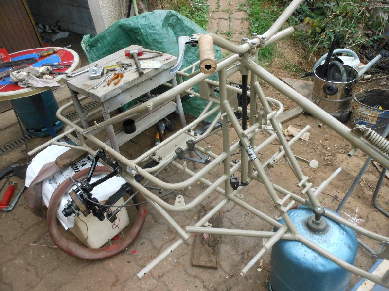

Tourné la biellette de direction sur la colonne car lorsque je tournais le guidon à droite,
les roues pivotaient vers la gauche, maintenant, ça va mieux.
J'ai réglé le pincement à zéro, comme sur mes sides.
J'ai décapé et barbouillé la selle, j'ai des ressorts neufs d'époque pour remplacer les manquants.
Le dessus n'est pas un modèle courant et je pense que je vais faire fonctionner la machine à coudre.
J'ai réglé le pincement à zéro, comme sur mes sides.J'ai décapé et barbouillé la selle, j'ai des ressorts neufs d'époque pour remplacer les manquants.

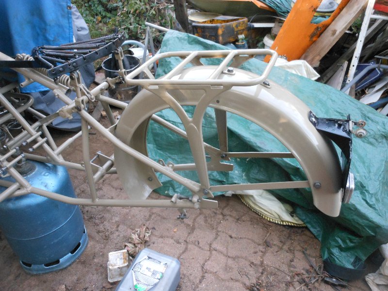

Tu vas rayer ton cadre sur ta bouteille de gaz !

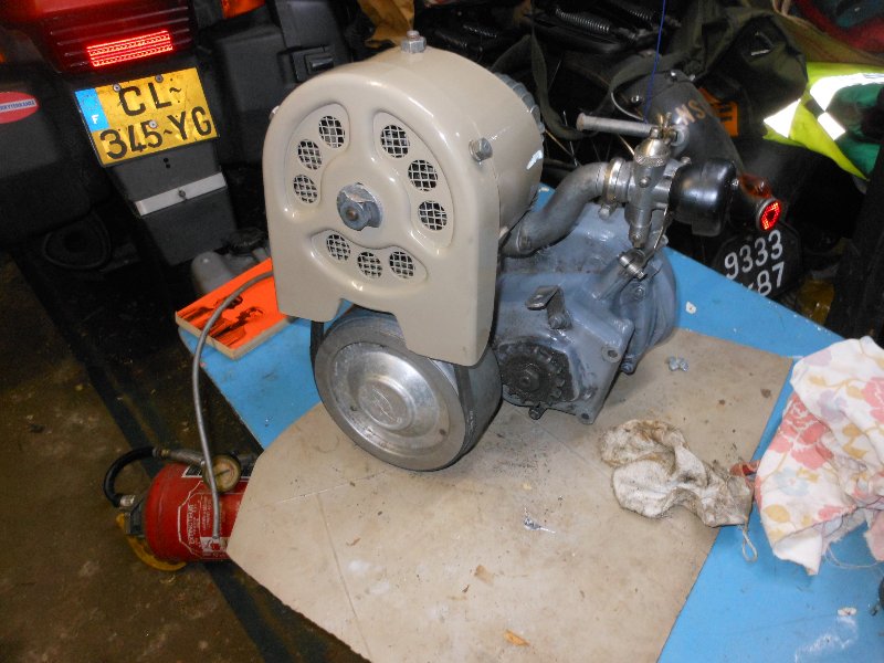

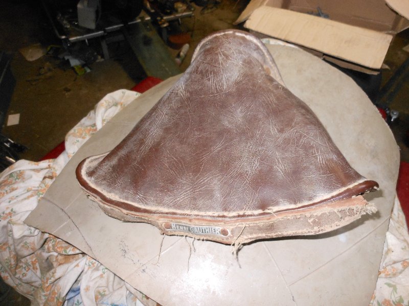

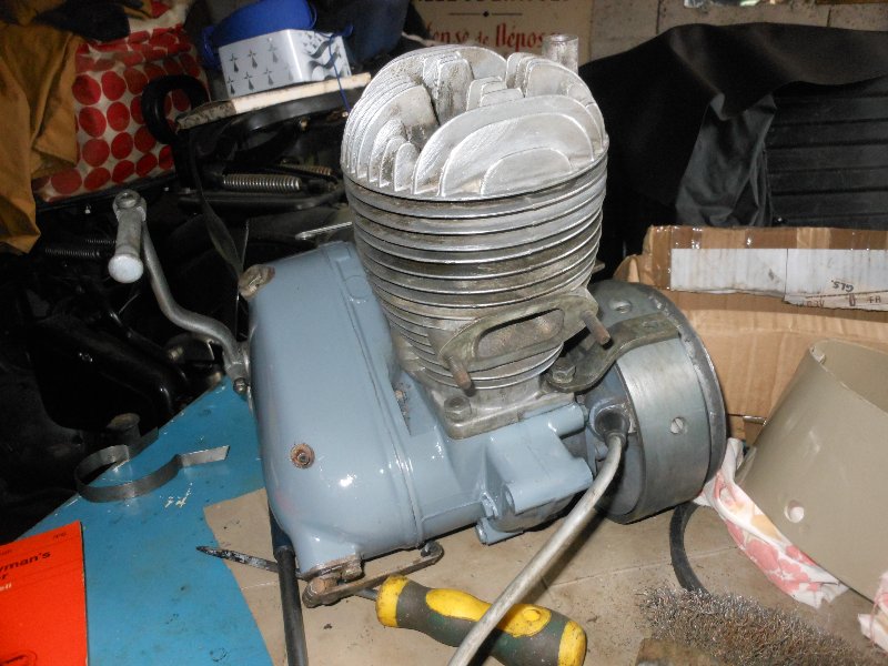

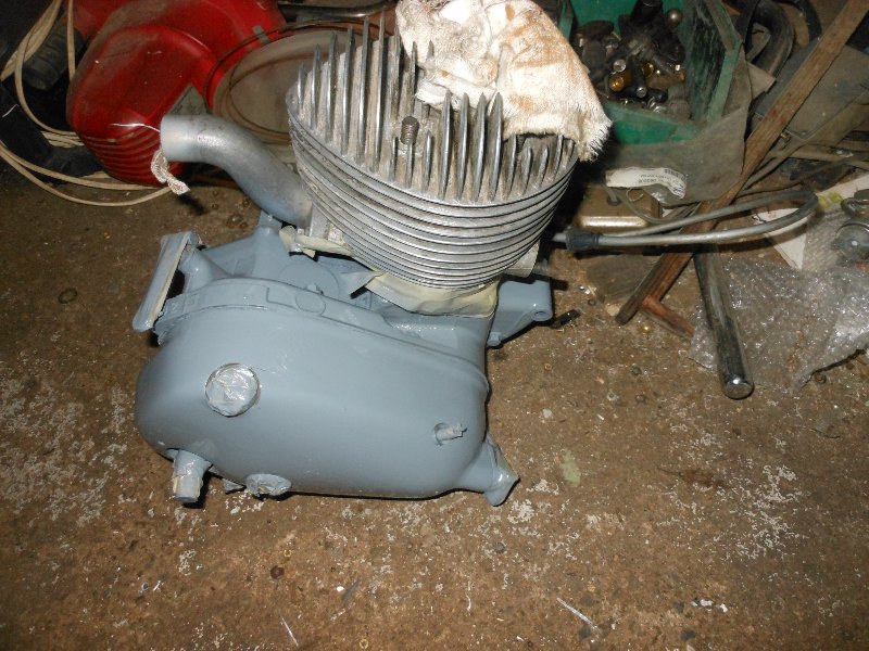

Je me suis souvenu qu'un jeune pote s'était mis à son compte et je lui ais donc
apporté la selle à faire. Mon sellier historique a été repris par son fils qui a sérieusement mis le nez dans les tarifs.
J'ai mélangé du vert pâle avec du noir pour obtenir le bon gris pour le moteur, que j'ai barbouillé en fin de journée.

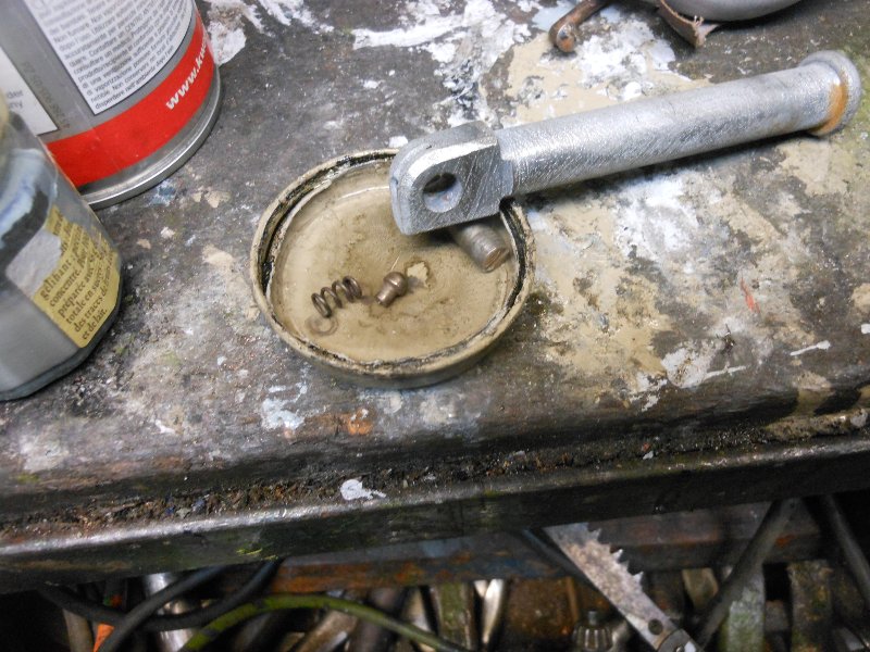

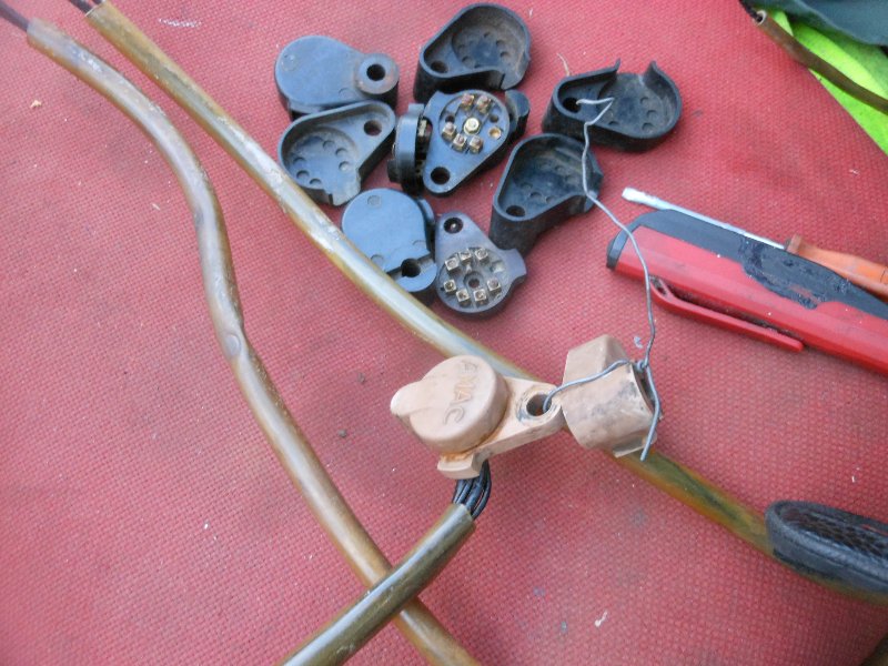

J'ai eu le temps de remonter le garde boue arrière avec ses vis de 7mm, de zinguer le kick et d'autre saloperies.
a noter que la partie du kick repliable du kick a un véritable poussoir est non une simple bille comme d'habitude:
bien plus facile à monter par les ouvriers de chez Peugeot. J' ai mis une vis manquante dans le commodo d'éclairage
Amac (j'ai une casse de pièces pour ça) tout le faisceau est passé dans de la durite d'essence...et c'est d'origine.

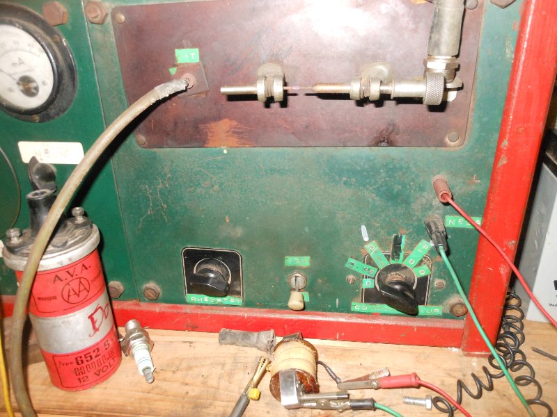

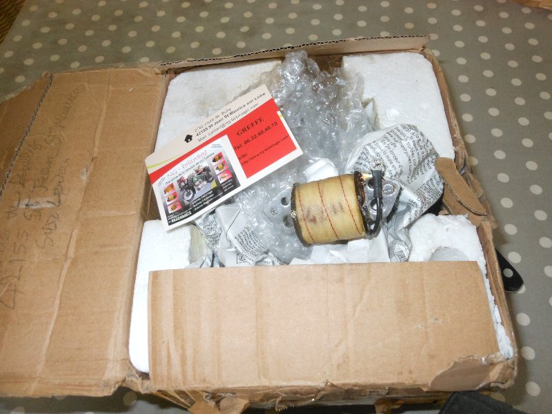

Reçu la bobine refaite, ce matin. J'ai vérifié ça au banc avant montage sur le moteur.
Les bobines d'époque, y compris neuves tiennent une dizaine de kilomètres.
Accompagné d'un condensateur de Royal ça fait une belle étincelle.

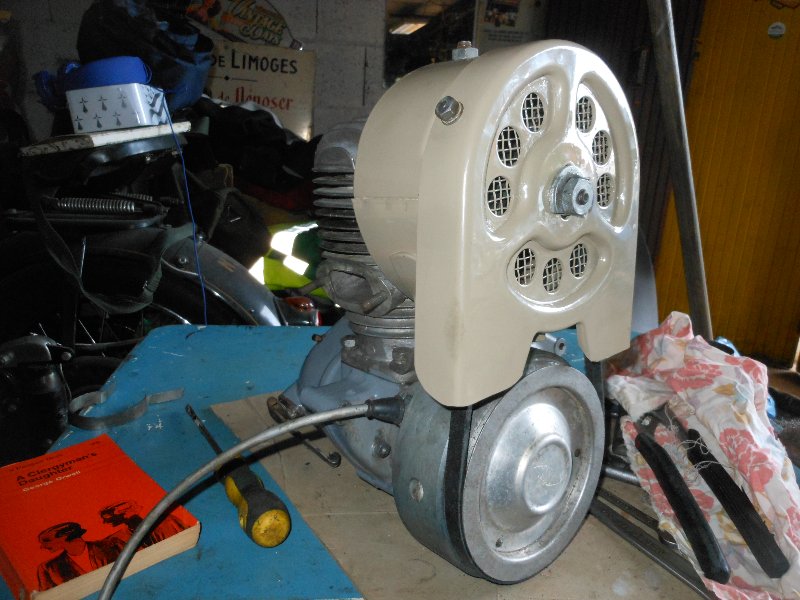

Bossé un peu sur le bazar après une visite matinale aux puces de Limoges.J'ai rapporté le premier bouquin
de Georges Orwell (A Clergyman's Daugther) je ne savais pas qu'il existait!.
J'ai remonté le ventilateur, tout était prêt j'avais nettoyé et graissé les roulements,
et zingué l'écrou les vis et les rondelles.
