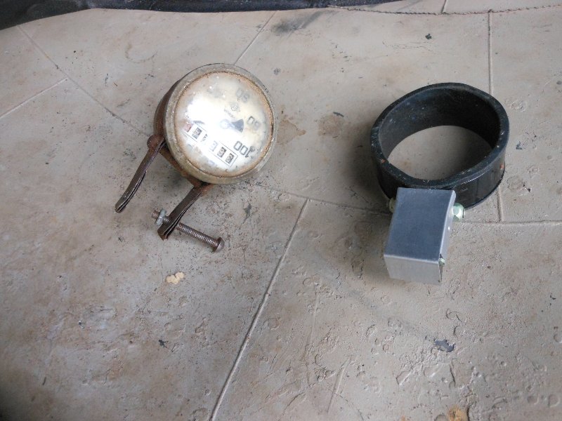

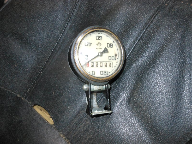

avec les pattes au bout. J'ai révisé le compteur à l'axe moitié grippé comme d'hab, mais l'avantages des compteurs de cette époque,
c'est qu'il y a une bague tournante avec un trou de graissage dessous. Le pépé avait fait un collier de fixation avec de la

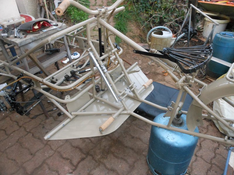

J'ai monté le plancher qui va sous les repose pied. Le pépé devait aller dans les chemins car il était tout défoncé.

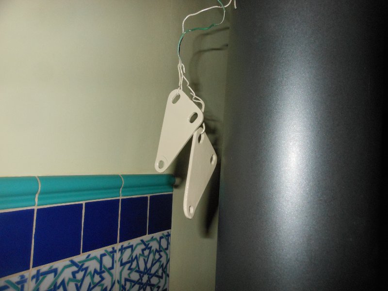

J'ai peint les pattes du moteur et la peinture est cuite au poêle.

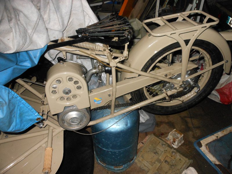

J'ai remis le moteur dans le cadre cet aprem.
Tout en couille, 15°vers la gauche, il fallait que la chaîne ait la santé: une patte arrière avait été ressoudé et le carter
d'embrayage touchait le renfort et il a fallu ressortir le moteur meuler le renfort pour tout remettre en ligne dans le cadre.
J'avais enlevé 4mm sur la découpe du garde boue arrière,pour laisser passer le carter de chaîne.
D'origine, il fallait le tordre pour le sortir( il faut se souvenir des conneries quand on démonte!).

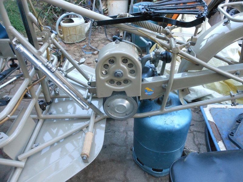

J'ai remonté la chaîne. Travail facile? Sûrement pas:
quand le compteur est devenu obligatoire, ils avaient adapté n'importe comment un entraîneur
sur la roue arrière avec des entretoises mise au petit bonheur la chance.
J'ai tout remis en ligne et bien sûr, une des vis du carter touchait la chaîne,
et une du porte bagage, l'entraîneur du compteur...On mesure avec des cales
on démonte tout et on fait des entretoises et des têtes de vis plus plates .

Oui j'ai les mains noires car toutes les vis et écrous sont montés à la graisse au molybdène.
