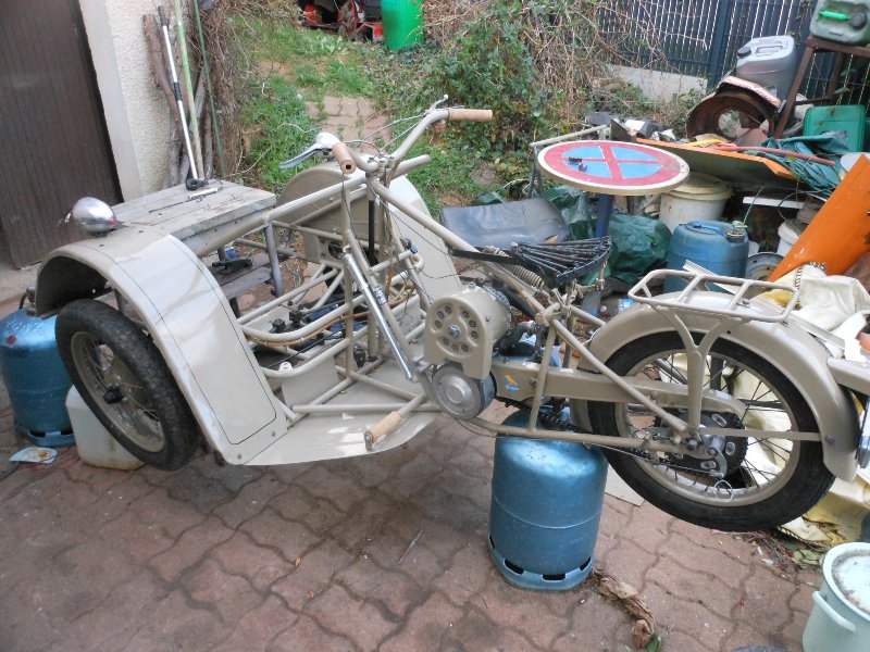

Re: Ural 650 1970.
C'est une Ural façon Peugeot, et la dernière a 3 freins, l'Ural seulement deux.
Plutôt un et demi: excellent à l'arrière, spongieux à l'avant...mais je vais m'en occuper.

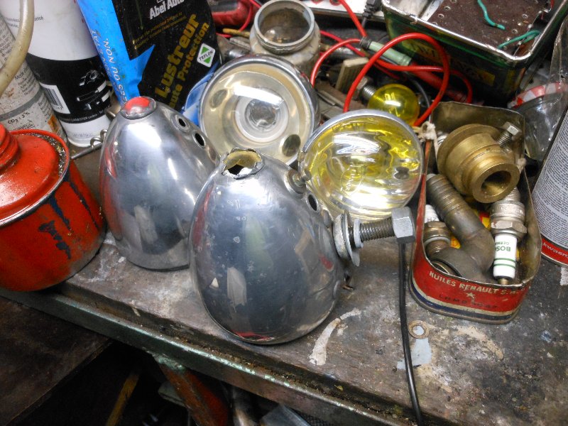

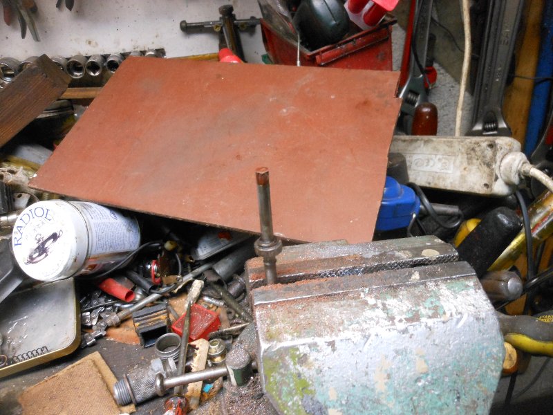

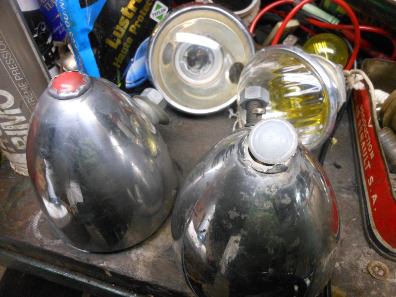

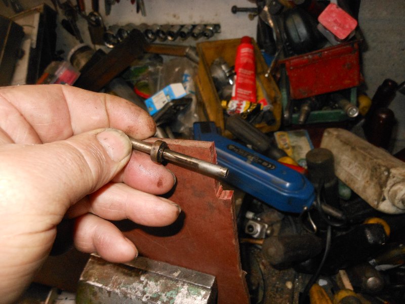

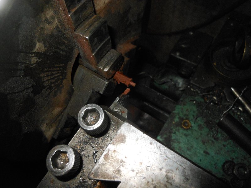

Mâchoires neuves + un coup de tour.J'ai commencé la journée en tournant un morceau de fibre
carré, pour en faire un embout de tige (cylindrique) de commande du rupteur d'un moteur Bernard.
Le bazar fait entre 3 et 5mm de diamètre et avec un tour lent d'une tonne ce n'est pas trés facile.
Avant j'avais testé un condensateur neuf en provenance de AD pro: directement à la poubelle
et la Juva de mon pote fonctionne trés bien avec son condensateur Lucas indien bon marché.

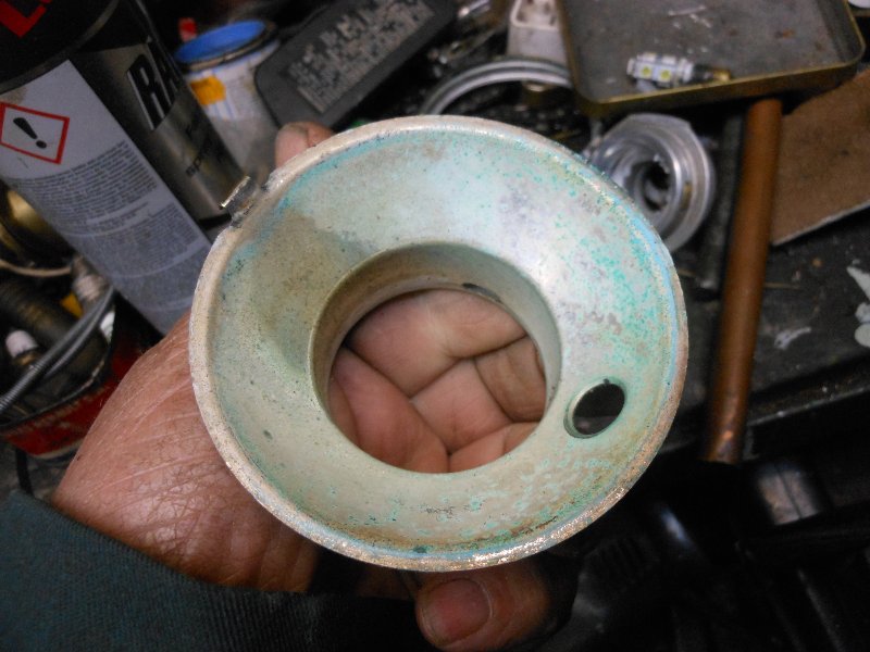

J'ai trouvé le temps pour polir les phares et remmener les garde boues du tri de la cambrousse.
Il manque un voyant au cul d'un phare et il va falloir que j'en tourne un dans du plastique.

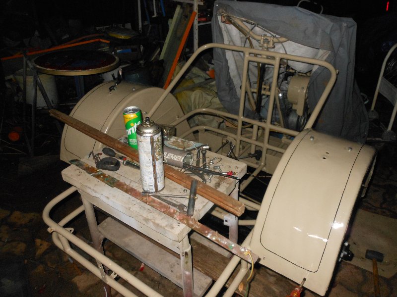

J'ai monté les deux garde boue et avec soulagement ça tombe tout en face des trous;
j'avais les avait sévèrement redressé et ressoudé les supports cassés après mise en ligne.
Je suis en train de modifier des boulons à bois de 7mm pour les mettre à 6
car ceussent d'origine étaient trop pourraves. Ce montage d'origine est un peu rustique
mais en 1952 il fallait toujours économiser les matériaux.

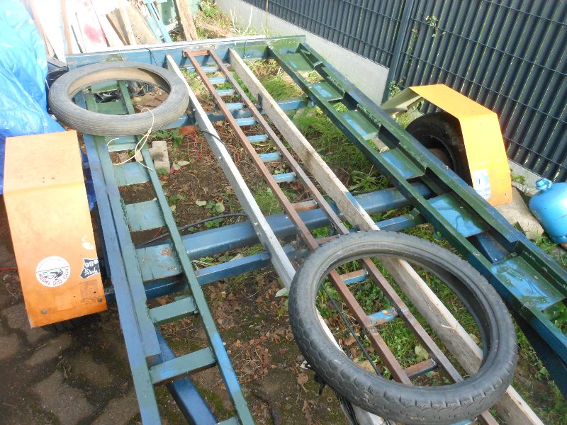

Du vent mais pas de flotte, j'en ai profité pour ajouter un troisième rail fabriqué avec du rebut à ma grande remorque
(ça m'évite d'acheter de la ferraille à prix d'or tout en débarrassant mon hangar).
J'ai tourné un voyant manquant sur les phares de pétarous qui équipent le tri et j'ai mis les boulons poêlier
du bon modèle pour la fixation des ailes.
