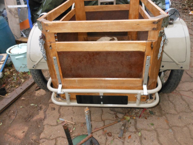

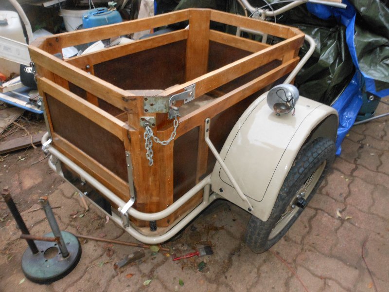

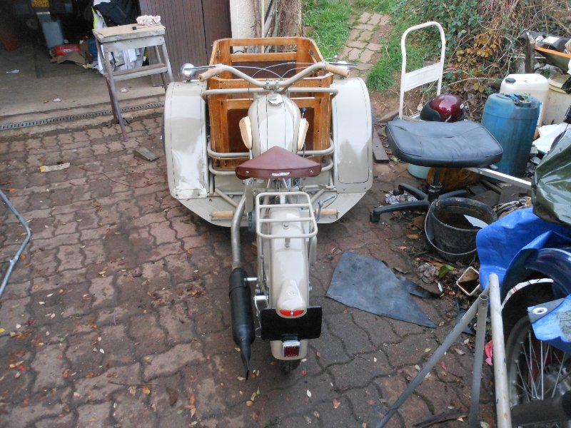

J'ai monté toute la mitraille du hayon avant, fixé définitivement les garde-boue
et les renforts. Le bas du hayon n'était pas parallèle avec le bas de la caisse, il a fallût modifier
la charnière du côté du hayon que j'ai réparé, le grand père était rentré dans quelque chose.
Il faisait nuit à quatre heure et demi. J'ai été chercher les pneus de ma bagnole commandés
mardi.
mardi.
- DSCN3847.JPG (158.34 Kio) Vu 921 fois
- DSCN3845.JPG (165.32 Kio) Vu 921 fois

Marche en crabe ou en canard ta bestiole à 3 roues ?
Topic author - Membre RA 2025
- Messages : 28488
- Localisation : Limoges
Re: Ural 650 1970.
Carrossage important à vide comme les camions Tatra!

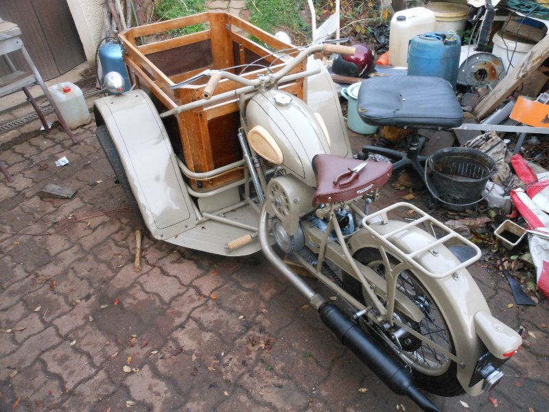

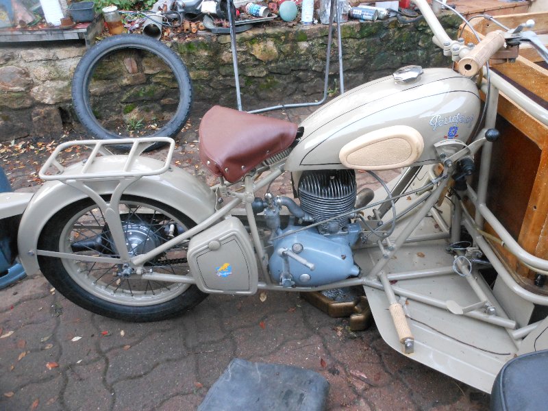

Mon pote m'a apporté la selle, et le réservoir rentre au chausse pied..
- DSCN3853.JPG (189.04 Kio) Vu 777 fois
- DSCN3852.JPG (192.12 Kio) Vu 777 fois
- DSCN3849.JPG (190.44 Kio) Vu 777 fois
- Messages : 7387
- Prénom : Michel
Re: Ural 650 1970.
J'adore, un charme désuet qui raconte une histoire...
- Messages : 14840
Re: Ural 650 1970.
Maintenant, on veut l'entendre péter !
ADELISE
- Messages : 1022
- Enregistré le : 17 mars 2016, 22:25
- Modèle de votre autre moto : Interceptor 650 avec un Precision Gran Large
- Prénom : Jean-François
- Localisation : Centre géographique Belgique
Re: Ural 650 1970.
Waouwww! Superbe! Weldone

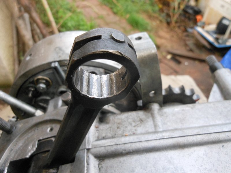

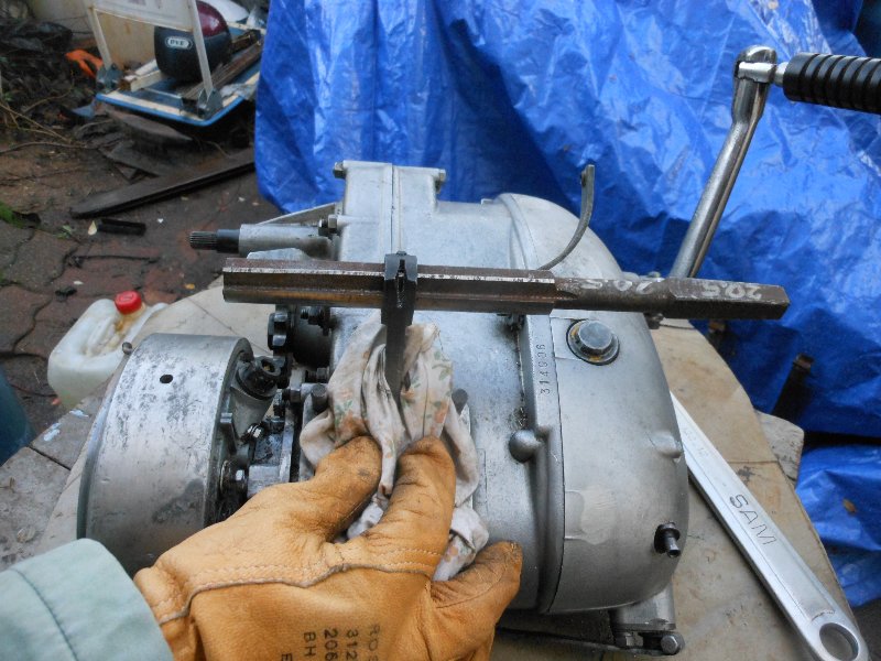

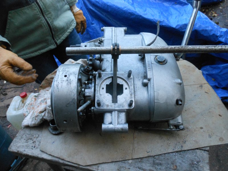

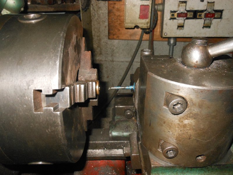

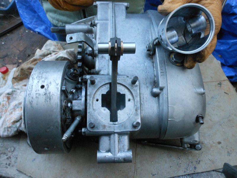

Bébert m'a apporté le 175 Peugeot d'un copain.
C'était un moteur "bon" barbouillé en kaki vendu par un bandit de Grenoble il y a 15 ans.
Certains 175 ont le pied de bielle monté avec une cage à aiguilles, la bielle est ultra dure pour supporter
les aiguilles. Le moteur "bon" a avalé les aiguilles en détruisant le cylindre et le piston.
Cylindre d'occase (facile ils sont en acier trés solides) +piston neuf(suffit de faire un chèque).
Aucune bielle en re-fabrication, et j'ai dépanné un copain avec la dernière de mon stock.
Sur le moteur mort, la tête n'a pas de jeux, par contre le pied est en forme de clef 12 pans.
Chié pour chié, j'ai vérifié à la lime que le traitement de surface avait été bouffé par les aiguilles.
Un grand coup d'alésoir là dedans (0.5 mm plus gros) pour avoir une portée à peu prés cylindrique,
et j'ai alésé une bague en bronze un peu plus forte extérieurement que son emplacement sur la bielle.
Une fois emmanché, l'alésage de la bague n'était ni en ligne, ni d'équerre avec le vilebrequin.
Un alésoir ou un foret, suit les défauts de l'alésage. Avec un bout de stub de 16 mm, nous avons tout remis
en ligne. C'est du dépannage de désert, bon marché, qui va faire hurler les puristes (incapables de me fournir aucune pièce!!!)
mais qui devrait tenir un certain temps...
Je ne vais pas en monter une paire...
