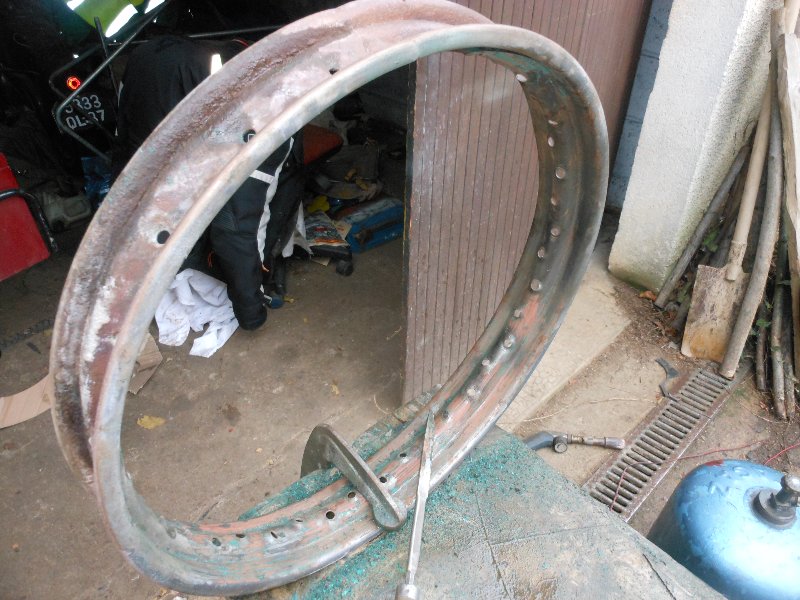

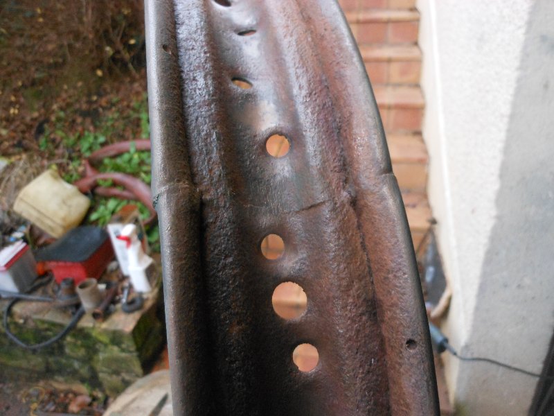

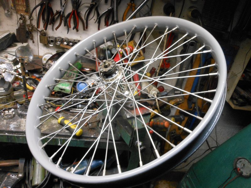

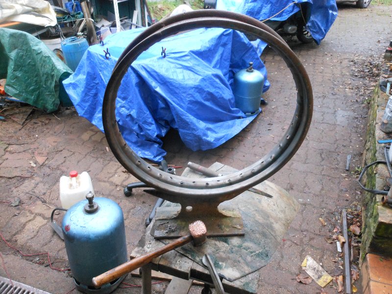

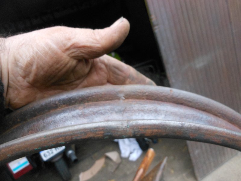

J'ai donc décapé la jante après 3 passages dans la soude (ça dégraisse contrairement au sablage) au grattoir au chalumeau et à la brosse tournante.
J'ai redressé un méplat sur l'enclume, ainsi que la soudure de raccordement vraiment en couille
et l'ai mis à tremper avec les rayons dans l'oxalique.

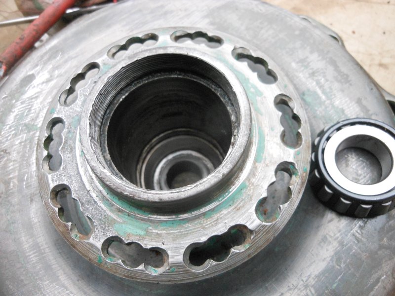

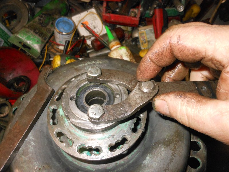

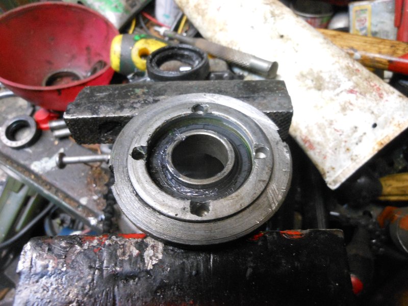

J'ai nettoyé les Timken encore bons pour le service et mis un joint
spi normalisé 0.5 mm trop petit qu'il faut coller en place.

Moi je veux bien respecter les interdictions à condition qu'on me les explique (même si il y a peu de chance que je sois appelé à couper une bague à la scie.) Warum ?
] Tu n'est pas autorisé de scier une pièce à la scie à métaux sur un tour en marche.
Si tu coupes à l'outil à tronçonner tu gaspilles 3mm de ferraille. Dans le cas présent je perdais une bague en faisant la découpe
à l'outil.Bonus 30% de bouleau gratos. :)

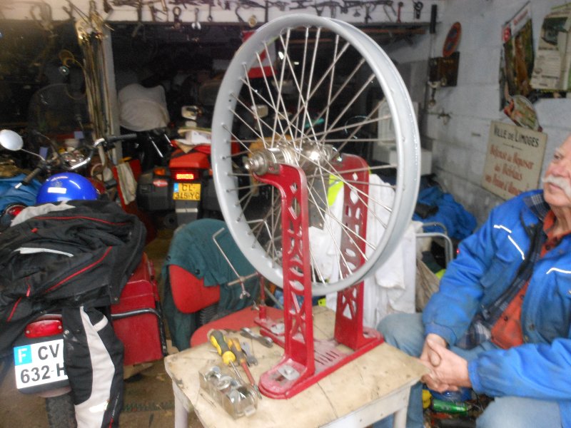

Aujourd'hui c'était un nombre considérable de roues de Harley des années vingt à régler pour mon pote.
Il est moins bon que moi pour redresser les jantes sur l'enclume et c'était pas toujours facile, surtout avec des rayons
d'époque re-nickelé dont les têtes forcent un peu. Il faut régler la tension au son.
Trois le matin, dont une de side, quatre l' aprem. Les carrées sont tous de la même dimension ..en pouce.
Les écrous des rayons Harley n'ont que deux méplats au lieu d'être carré, ce qui ne facilite pas la tache.
