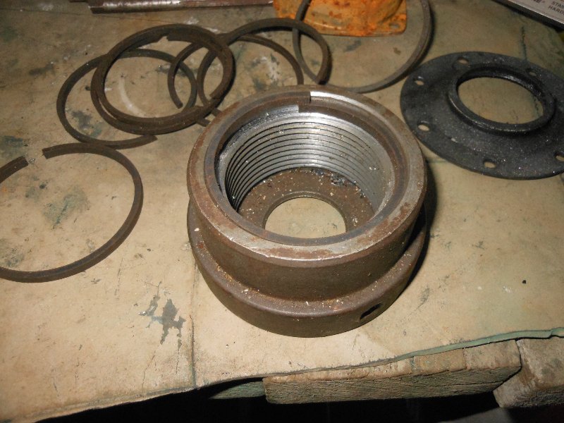

après avoir fait un faux cylindre pour les essayer, j'ai trouvé des segments trop grands utilisables,
(67, 68 etc) par contre il y en a plein qui font 3.5mm et j'en ai deux qui font 4mm de haut.

Messagepar Déglingos » 01 janv. 2025, 18:08
Ok merci Jacky c’est noté…j’attends confirmation à priori j’ai trouvé à 66,50x4…j’attends de savoir si il y en a 6….

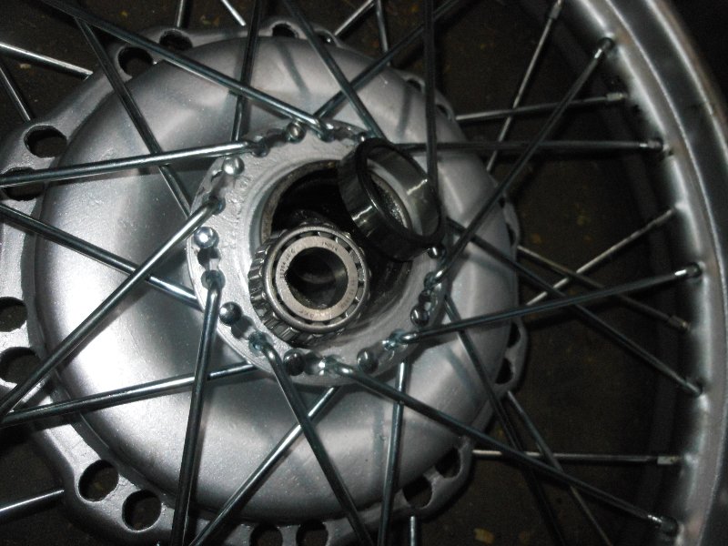

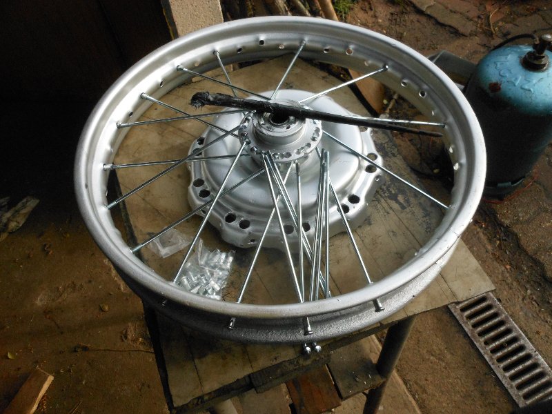

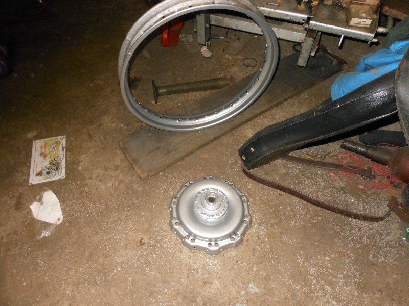

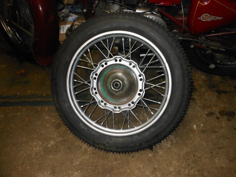

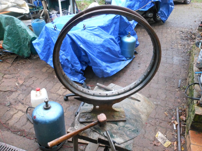

Un peu de boulot. J'ai mélangé deux roues pour en faire une: une les cannelures du moyeu éclatées (je ne l'avais jamais vu..) +
la jante tordue l'autre un bon moyeu incomplet avec une jante trés aplatie. J'ai utilisé la meilleure mais j'ai réussi à sauver
les deux sur l'enclume.Elles ont été dérouillées en 10 jours dans l'acide oxalique après décapage de la peinture au chalugaz.
Le montage et le dé-voilage se fait en moins d'une heure, avec des filetages bien graissés. Les roulements coniques sont des SKF...
indiens(20€ la paire), les rayons viennent d'Allemagne 50€ port compris.Le fond de jante a été taillé dans une vieille chambre
et collé. Et j'ai encore récupéré une roue de plus, cadeau d'un pote. :)

Messagepar Déglingos » 08 janv. 2025, 17:29
Jackymoto a écrit :Tu en a deux gratos...si tu en as besoin.
J’ai reçu les 6 segments en 66,50mm x 4mm de haut.
Juste à retoucher très légèrement le jeu à la coupe et zou!!!
Merci pour ta proposition Jacky! ;)

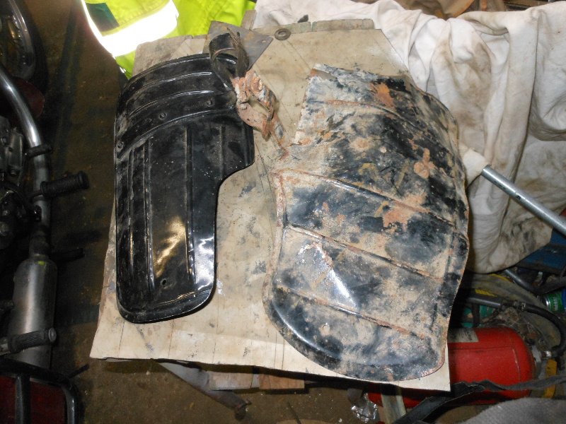

Messagepar Jackymoto » 09 janv. 2025, 18:47

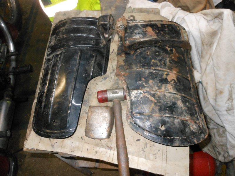

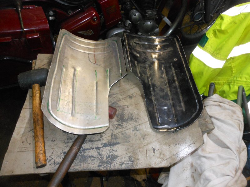

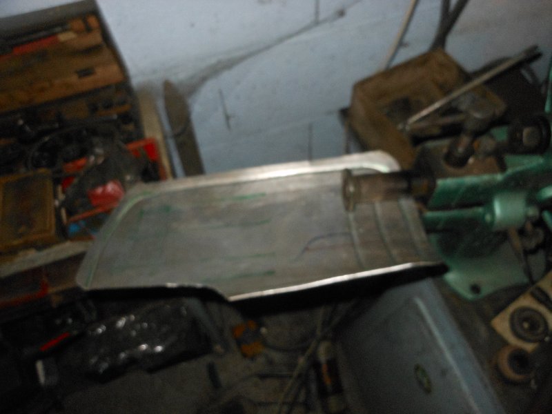

Je n'avais que des protège jambe de modèle différents .
J'en ai fais un assorti. Le plus large je pense que c'est un Dniepr en tôle d'acier.

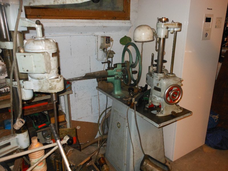

J'ai taillé et roulé ça dans une poubelle en alu. Je ne sais pas pourquoi la photo de l'ourleuse-bordureuse est floue..

Messagepar Jano » 09 janv. 2025, 23:36
Toi t'es un dur Jacky...
Re: Ural 650 1970.
Messagepar Jackymoto » 10 janv. 2025, 00:49
La tôle d'alu est molle, je n' ai même pas fait de recuit.
