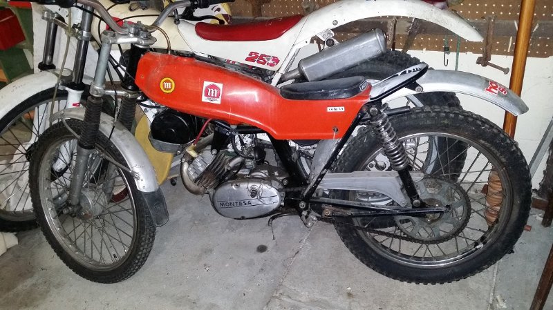

Re: Yamaha TY 125 de Devin Plombier
Effectivement, de 72 à 76, celles avec le cadre gris ont la béquille à droite, qui passe à gauche les années suivantes .
C'est marrant que vous parliez de ça.
Voilà les 2 seules trial que j'ai eu :
La cota 49, trouvée chez un voisin, refaite pour mon gamin, marrante avec ses pédales qui servaient de kick et puis pendant le confinement,
j'ai fait un peu de ménage, je l'ai vendu à un gars qui recherchais la moto de son enfance. Nickel.

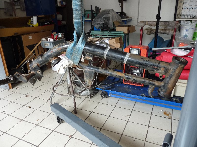

three wheels a écrit :Je confirme ce que dit Mr. druid, sur la cota 125 la béquille est à droite
Sur la cota 49 la béquille est à gauche
J'en suis au même point que toi Jipounet, j'ai terminé le démontage de la cota 49
Tu es à l'étape suivante....
La fourche est toujours en place, comme le bras oscillant ..
C'est grippé à mort... Si je force au desserrage les vis peuvent casser.
Le boisseau du carbu est lui aussi bloqué
J'y vais doucement et avec beaucoup de dégrippant
La suite :
Toutes les vis récalcitrantes ont été dévissées. Le té de fourche inférieur est sauvé.
Le boisseau du carburateur coulisse normalement
Les deux vis de vidange de la fourche bien rouillées elles aussi ont pu être dévissées sans les foirer.
Le bras oscillant se dévisse facilement...
Une seule vis est récalcitrante : celle de l'amortisseur gauche au niveau du bras oscillant. Le bilan est plus que correct
Beaucoup de degrippant et surtout un soupçon de chaleur apporté par un décapeur thermique
Je pensais avoir beaucoup de taf sur cette moto (c'est la première japonaise dont je m'occupe) étant donné son long séjour sans utilisation... J'en aurai, mais pas tant de galère... Je recherche un bidon d'huile de coude pour nettoyer toutes les pièces en alu....
