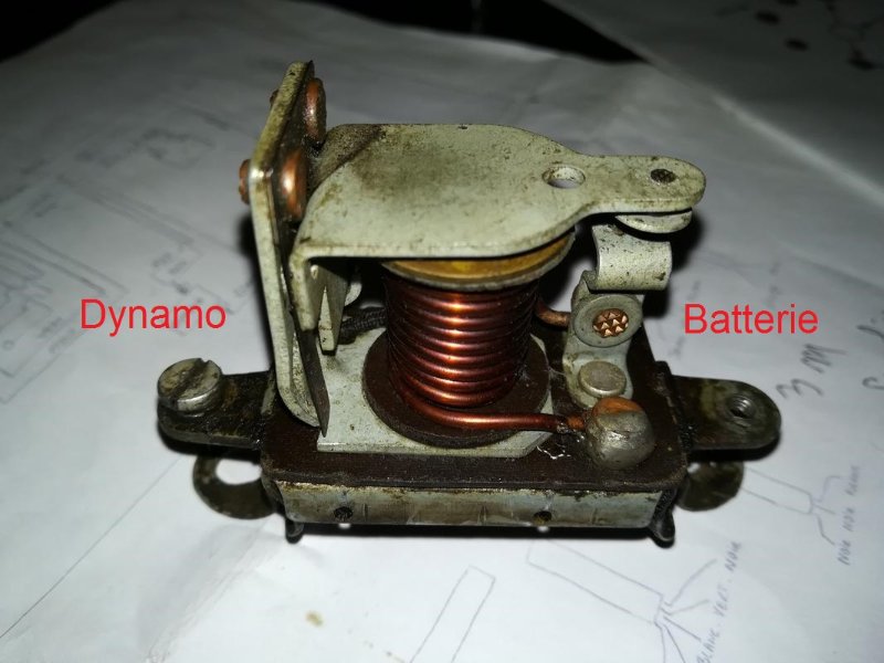

bonsoir Dodomart,

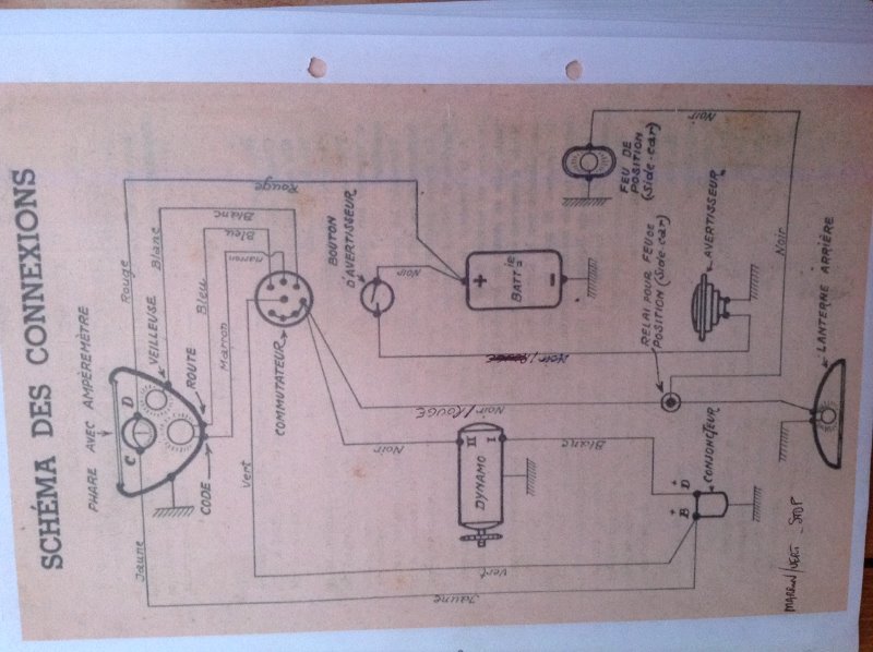

Ma Terrot 350 de 1932 a exactement le même circuit électrique que ta 500 RDA (je me suis basé sur le même schéma)...
J'avais par contre le commutateur et le conjoncteur, mais plus les fils électriques...
J'ai suivi à la lettre le câblage du plan, en utilisant du fil de 1,5mm2 de section avec des gaines thermorétractables de couleur afin de me repérer plus tard (même si je suis daltonien
essaye de trouver sur une bourse d'échange un conjoncteur (le mien est un ducellier 6V 18A). La seule difficulté a été de savoir quelle était la borne B ou D sur le conjoncteur.
Pour le commutateur, idem, ça doit aussi se trouver sur une bourse.

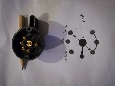

Le commutateur 4 positions : éteint-veilleuse-code-route
le fil vert se branche sur le plot relié au pivot (et non pas sur le bouton vert)

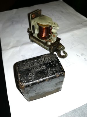

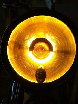

le conjoncteur :

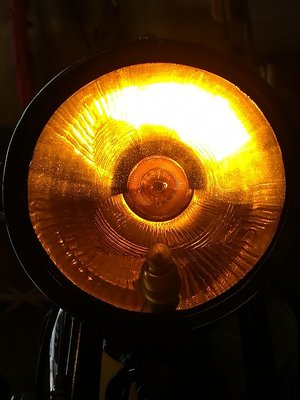

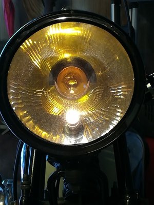

Les grandes illuminations !!!
)essaye de trouver sur une bourse d'échange un conjoncteur (le mien est un ducellier 6V 18A). La seule difficulté a été de savoir quelle était la borne B ou D sur le conjoncteur.
le conjoncteur :

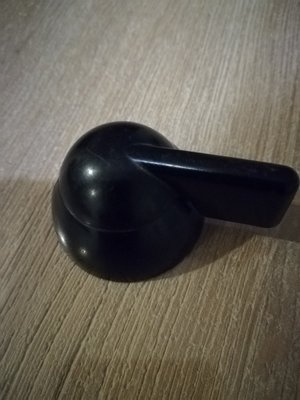

pour le commutateur :
https://www.leboncoin.fr/equipement_moto/1370144506.htm/
celui qui est à droite sans fils doit pouvoir faire l'affaire s'il a quatre positions
