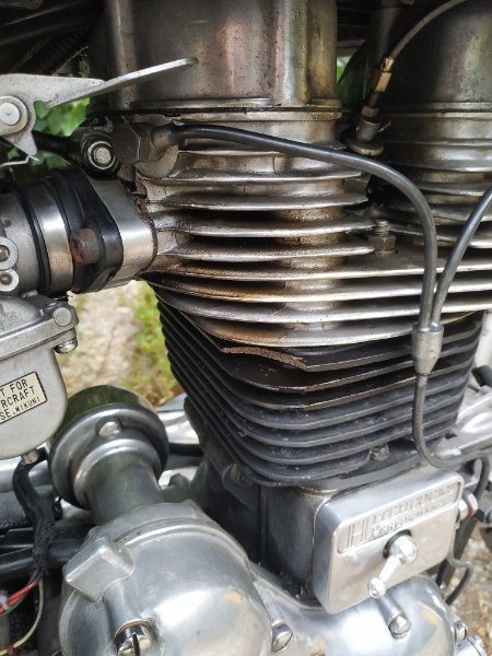

Ded31 a écrit :Les vibrations, casser les ailettes ?
Je vois pas comment !
:slap:
Elles ont bon dos les vibrations, il y a un sagouin qui a dû prendre appui avec un tournevis pour décoller la culasse. :)
Déglingos
Messages : 1658
Re: Débile 2000 : à quoi ça sert, les 'tampons' sur les ailettes moteur ?
Messagepar Déglingos » 14 mai 2021, 08:26
Satanées rondelles d'appui qui s'écrasent dans la culasse, enserrant les goujons!!....de leur faute, vilaines!!! :MDR:
Messages : 14923
Messagepar druid » 14 mai 2021, 08:46
C'est aussi mon avis... :036:
Messages : 27861
Messagepar Ded31 » 14 mai 2021, 11:23
:slap:

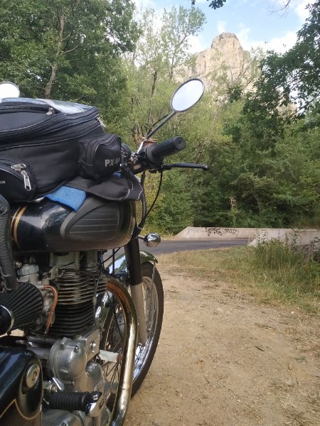

Nan, c'est arrivé sur la route.
Je l'avais raconté été 2020. J'avais pris quelques photos juste avant et le cylindre avait encore toutes ses ailettes !
Deux photos prise à un jour intervalle (les dates sont dans l'intitulé des photos).
Moi je pense plutôt à une faiblesse dans l'alliage.
C'est relativement fréquent chez Bip de trouver des pièces de fonderie (culasses, cylindres...) en solde avec des casses ou des défauts de fonderie.
