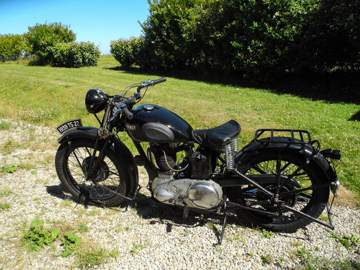

Pour mémoire, il s'agit de cette bécane:
Après l'avoir rafraîchie un peu, je me suis finalement lancé dans une remise en état complète, et en premier lieu de la mécanique.

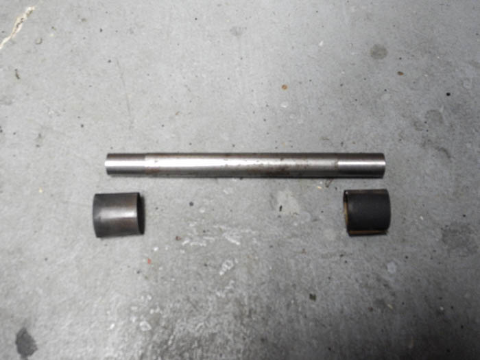

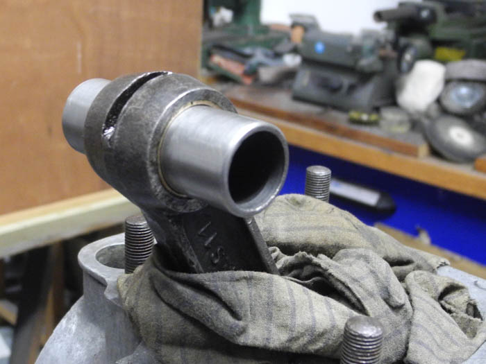

Avec une méthode se rapprochant de celle proposée par Marco, j'ai réussi à insérer mon axe de pistion dans le pied de bielle.
Je n'avais pas d'alésoir et ai bricolé un système consistant en un bout de tube passé au tour, d'un côté à la cote 19,30 et de l'autre à la cote 19,70.
Abrasif carrosserie grain 800 huilé roulé sur les extrémités, d'abord sur la plus petite, ensuite sur la plus grande et passé dans la bague à de très très très nombreuses reprises (cela m'a pris 4 heures avec changement de l'abrasif après chaque passage ).
Résultat : l'axe entre maintenant comme Papa dans Maman et tourne dans la bague et, chose à signaler, sans aucun jeu.
Pour le moment, je remonte comme ça et changerai le bas-moteur quand l'autre sera revu entièrement.

Et maintenant tu contrôles l' équerrage entre la jupe du piston et le carter.

Jackymoto a écrit :Et maintenant tu contrôles l' équerrage entre la jupe du piston et le carter.
Sur les longues courses, une bielle sur 3 qui passe entre mes mains est tordue par
les malins qui enfoncent les axes de piston à froid.
J'ai vérifié Jacky.
Parfaitement d'équerre au moins entre la jupe verticale du piston et le haut horizontal du cylindre.
(De quel carter parles-tu pour contrôler l'équerrage ?)
Par contre, ce qui est bête
c'est que j'ai oublié, lors du démontage du piston, de repérer les côtés admission et échappement.
Un côté est un peu plus noir que l'autre. Je suppose que c'est le côté échappement . Des avis contraires ?

cambouix a écrit :...j'ai oublié, lors du démontage du piston, de repérer les côtés admission et échappement.
C'est ça... côté noir = échappement... si ce sont les seules différences visibles, c'est que la calotte de ton piston est peu bombée (cohérent avec le faible taux de compression de ces moteurs dans les années 30) et ton piston n'a peut-être même pas d'encoches d'évidement pour les soupapes... mais pas sûr qu'il soit symétrique pour autant, il existe parfois des différences de centrage des bossages d'axe, souvent si ténues qu'il est difficile de les voie à l'oeil nu.
