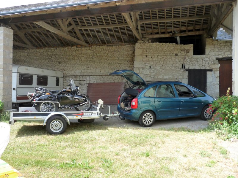

tout dépend de quel side tu va mettre dessus
mon side MZ rentre sur un porte moto 2 ou 3 rails mais il n'a pas un grand empattement comme les RE
je l'avais commandé en kit sur le net pour environ 500€, largeur maxi entre ailes 1m38
ici toute préte
https://www.cdiscount.com/auto/remorque ... #mpos=0|mp
on trouve les mêmes chez les marchands de remorques norauto, leclerc auto,et spécialistes
j'avais pris la version quad mais ça ne sert à rien en fin de compte , la version moto est plus adaptée surtout quand il faut transporter plusieurs solos

Mais : attention, la voie n'est pas la même sur tous les sides.
Sur le MZ elle était nettement plus petite que sur le RE+Watso qui a suivi.
Je n'ai jamais mesuré celles de mon petit jaune et de mon gros noir.
Dés que je peux le faire, j'y fait :)

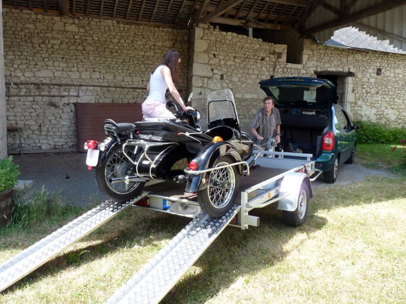

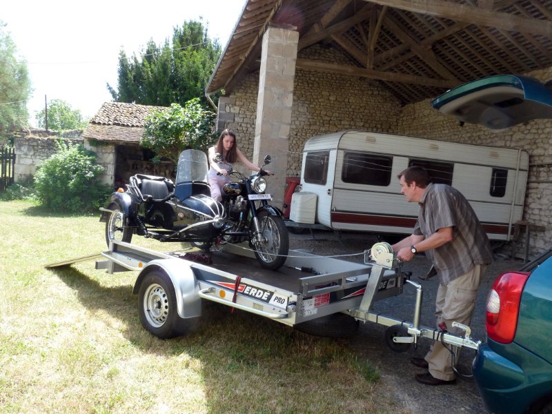

Si ça peut t'aider :
Comme tu es en IDF, tu peux trouver des remorques en masse chez Patrick Remorque sur la N20 au 44 Avenue de la Division Leclerc, 91160 Ballainvilliers
J'ai acheté une Erdé Pro. Certains l'ont vue avec Daniel78 lors d'un rassemblement (St Julien le Petit ?), je lui avais prêté.
Mon side rentre dessus. Mais ça dépend pour le tien, il faut mesurer.
Je l'ai prise avec un treuil (super pratique tout seul) et des rails pour le monter (évidemment, indispensable).
Je l'ai payée fort cher (1800 euros en 2009). Elle me sert tous les jours (ou presque) à Chinon, pour faire ce que je fais avec c'est à dire déchetterie ou branchages, les ridelles sont un peu basses. Mais franchement, si tu as la place n'hésite pas à prendre un plateau comme le mien, c'est bien pratique au quotidien.
Le plateau est en matière qui ressemble à de l'aggloméré couleur rouge-brun avec une couche plastifiée ? Je ne sais pas ce que c'est, il supporte l'humidité. Les spécialistes ici sauront me renseigner. Si tu peux, prends en une avec un plateau inox, car ma remorque a chopé un champignon, et le bois se bouffe tout seul malgré les traitements. Il faut dire que le stockage de la remorque dehors par tous les temps et les gravats n'ont peut être pas amélioré les choses.
je l'ai toujours gardé car souvent la question est posé chez les mzdistes , là, c'est très parlant et comme tu dis, ce n'est pas le même empattement mais ca permet de voir une solution

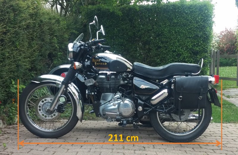

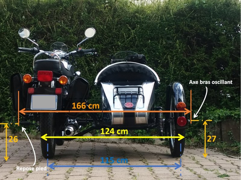

Didier17 : effectivement le gabarit de ma RE + Précision est plus large que ton MZ. J'ai mis les cotes sur les photos ci-dessous.
Mimi.Lulu : je ne connaissais pas "Patrick Remorque", je vais aller les voir. Pour l'instant, j'ai juste commencé à regarder chez "MIL Remorques" (Coignières)
Jeep91 : merci bcp pour ta proposition mais c'est un achat pour nous faciliter les déplacements plusieurs fois dans l'année maintenant que nous avons de la dispo .. :)
Globalement, je penche plutôt pour un plateau (plus polyvalent : déchetterie, ...) basculant (plus pratique pour grimper le bestiau dessus).
Il faut que je trouve quelque chose de compact pour arriver à le rentrer dans le jardin sans avoir à trop "ratiboiser" la haie... :036:
Gabarit Arrière.jpg (136.39 Kio) Vu 8173 fois
Gabarit Latéral.jpg (124.25 Kio) Vu 8173 fois

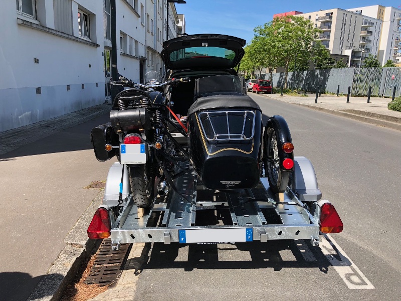

J'utilise un Châssis 500 kg NORAUTO PREMIUM 145, il est basculant.
IMG_2341 copie.jpg (257.51 Kio) Vu 7994 fois

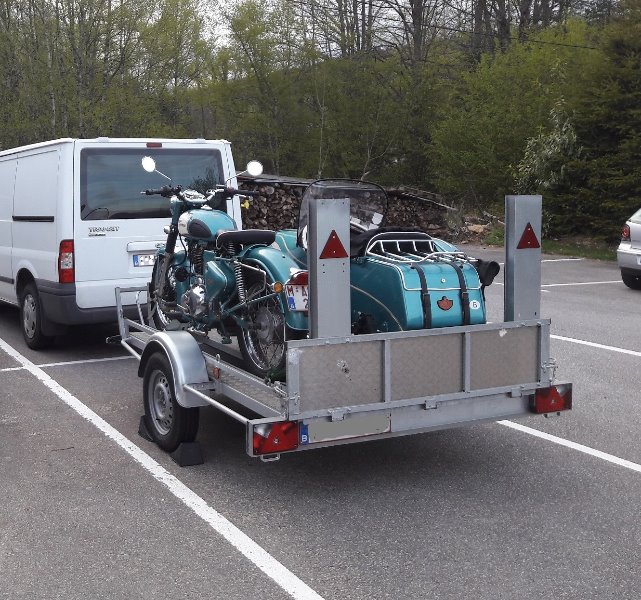

Remorque basculante avec plancher en alu strié, un rail moto (coupé en deux) boulonné sur la ridelle.
Un treuil sur le timon et le sabot pour la roue avant.
Dimensions: 1,57 M de largeur intérieure, 2,30 M de longueur disponible.
Bruxelles remorque
https://www.bruxelles-remorques.be/fr/
