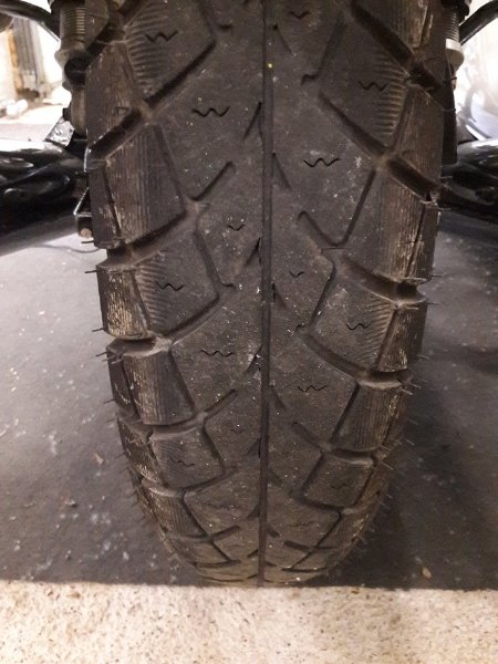

mimi.lulu a écrit :Le sujet m'intéresse est car il est vrai que je regarde mes pneus side-car fondre à toute allure... :-(
C'est vrai que ça bouffe les pneus un sidecar. Faut éviter de tourner.. :MDR:
J'ai du mal à situer le témoin d'usure sur mes K66 je suis sûr de pouvoir encore tirer 1000 bornes, même après Ornans.
Je reprends les mêmes j'en suis content, faut que je me calme dans les courbes ou que je passe mes vacances dans les Landes.. :036:

pinsole07 a écrit :Safety Mileage de Avon
Pas mal! Il est qd meme plus fin que le precedent. Moi c’est du 130. A mon avis, aussi sur la continental gt.
Apres la gdv, je monte le mien.
Tiens nous au courant des sensations avec ce pneu

pinsole07 a écrit :Je viens de changer mon Mitas E07.
J'ai fait 6 000 km.
J'ai mis un Safety Mileage de Avon recommandé par le Pape Daniel De Séclin :)
Je vous dirais ce que ça donne ;-)

Alors ton ressenti avec ce nouveau pneu?
Pour la tenue de route, y'a rien à dire.
J'ai peu roulé sur le mouillé et quand j'ai roulé sous la pluie c'était en groupe donc pas vite.
Ce qui m'intéresse le plus, c'est la longévité, mais depuis la HNTR je n'ai pas beaucoup roulé avec le side (400 km).
Donc, hélas je n'ai pas beaucoup d'infos à te transmettre :polom:

Les mois ont passés , je cherche toujours mes pneus. Adelise va certainement nous faire une compte rendu de son Avon arrière en 4.00-18. Je pense monter des mitas E-07+ et un H-03 3.25-18 à l'avant . Pas encore regarder si Heidenau a du 17 "et du 18 " en K66 .
Mes pneus : ar -130/80/17 et av ; 100/90/18

cose a écrit :Les mois ont passés , je cherche toujours mes pneus. Adelise va certainement nous faire une compte rendu de son Avon arrière en 4.00-18. Je pense monter des mitas E-07+ et un H-03 3.25-18 à l'avant . Pas encore regarder si Heidenau a du 17 "et du 18 " en K66 .
K66: 130/70/17 ou 140/80/17 (la dimension que j'ai)
90/90/18
L'avon SM est toujours à monter. En attendant, ayant trouvé un CEAT (pneu première monte des Royales actuelles) çj'utilise celui)là et j'en suis satisfait

bon bien je me penche sur l'avant en 100/90/18, si je lui monte un en 3.25 sa va être tout rikiki petit, sur le side il y a un 3.50 Mitas et je le trouve déjà tout fin, faut pas plus mais pour l'avant... alors ma question est ... est ce que un 4.00 serais pas mieux pour rempacer celui d'origine qui est je le rapelle en 100/90/18. bien a vous ;
