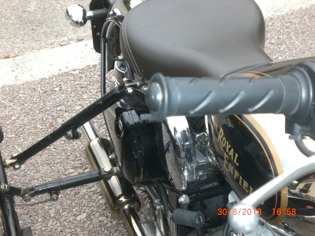

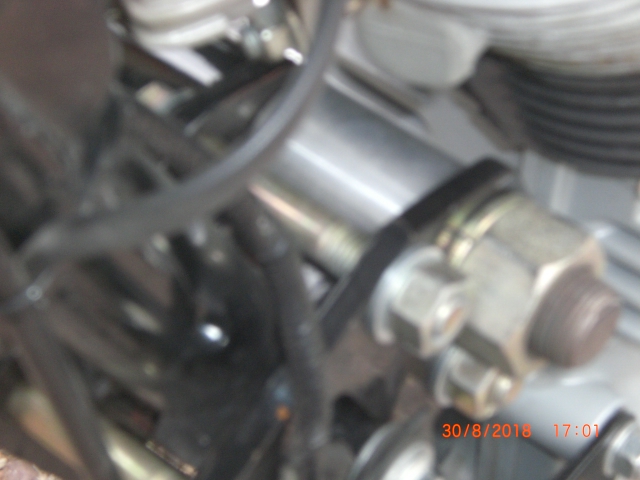

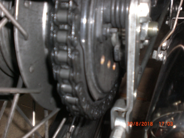

Bonjour, comme le temps est morose j ai decide de vous faire part des petites modifs pas tres onereuse mais qui amenent que mon side est sympa a conduire.Dans sa cure d alegement j ai suprime les embouts metal par des embouts plastics prix 2.0 e gain 400 gr,(photo),pour la recherche d un meilleur equilibre et d un transfert de poids sur l avant j ai enleve la trousse a outil de sa boite chrome pour la mettre dans le coffre du side ;pour plus de securite j ai essaye d optimiser le tambour arriere j ai effectue des traits de scie a metaux dans un angle de 45 degre (2 sur chaque machoire) puis j ai perce des trous sur la flasque pour provoquer un courant d air afin de refroidir le tambour et evacuer la poussiere de ferrodo ,dans une descente de col on aprecie (photo)[img]

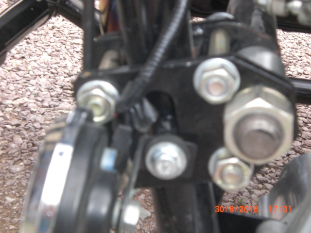

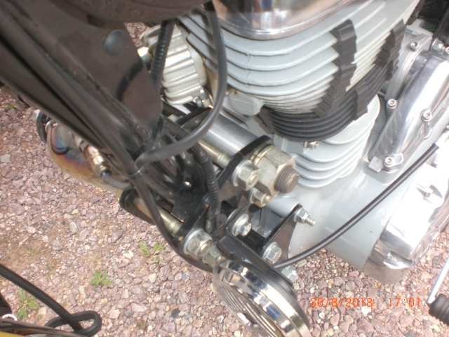

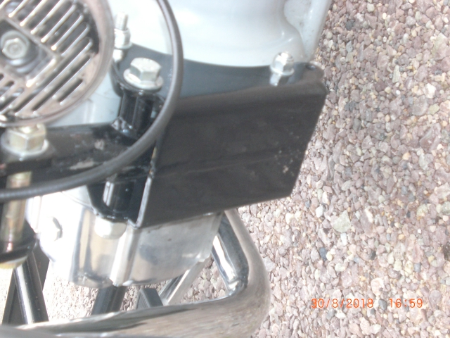

Rebonjour, pour plus de rigidite de l attache du col de cygne j ai fait realise une entretoise qui fait travailler ensemble les deux plaques qui fixent l attache haute du side , puis j ai fait souder les des toles qui unissent le moteur au cadre simple berceau je pense que ces deux modifs rend l ensemble plus rigide,(photo)[img]

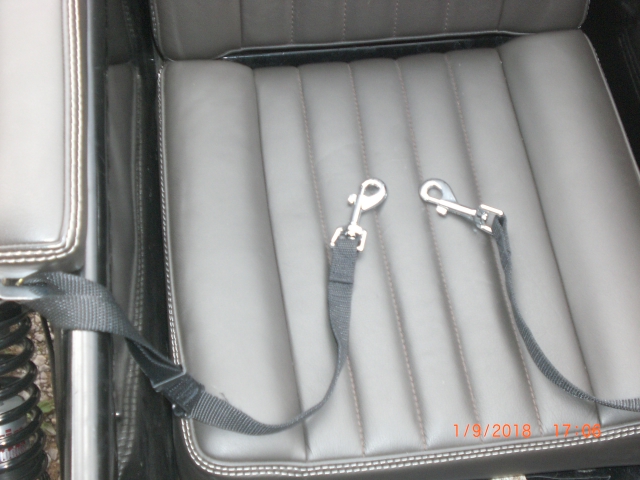

Voici la derniere modif de mon side pour les beaux yeux de l une de mes passageres preferes:[img]
[/img] elle a 6 mois elle ne s appelle pas Enfield elle adore le SIDE
