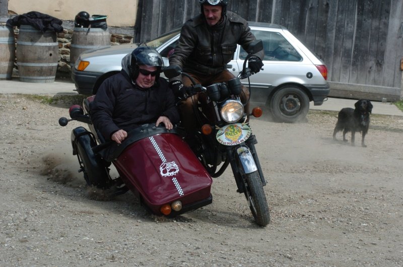

A l epoque ou l on roulait gaz, j avais un deuxieme levier de frein au guidon avec une pince sur le panier,
dans les droites je freinai que le panier, un coup de frein violent sur le frein ar, la roue bloque le pneu decroche et apres gaz, le pneu ar de la moto patine et tu passes le droite juste la roue av qui colle a la route, en contre braquage et les roues ar de la moto et du panier en glisse :036: :036: :036:
et la derneire fois que j ai fait glisser comme ca, c etait a la ferme de Canteau ( tu y etais avec le guzz attelé ) et il y avait Gael qui voulait essayé ( en passager ), mais voir comment ca marche
