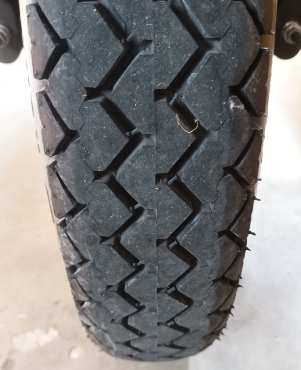

ADELISE a écrit :Merci Three Wheels. L’avon SM n’existe malheureusement pas en 18 pouces comme nécessaire sur la roue arriere de l’Interceptor. Il y a peu de choix en cette dimension malheureusement.
Peut etre des blocs C ? (Ou blocs K)?
J'ai pris au hasard la 1ère boutique venue :
https://www.allopneus.com/produit/pneu- ... 0000142195

ADELISE a écrit :Avec un Heideneau K60, je viens à peine de faire 4000 Kms...
Est-ce que la géométrie, le pincement, bref l'architecture même du montage n'a pas bougé ?
ADELISE
Messages : 1020
Prénom : Jean-François
Re: pneu pour side
Messagepar ADELISE » 10 mai 2023, 13:39
Rien n’a bougé. Usure bien au centre du pneu

Merci Three Wheels! J’avais pris SM pas pour sado maso (quoiqu’il faut l'être un peu maso pour rouler en side) mais pour street master et non safety mileage!

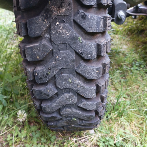

Sur mon side 650 Continental GT, équivalent au tien...
A l'arrière, j'ai un MITAS E 07 en 130 80 /18.
Pour l'instant, j'ai fait 4 000 km avec, mais il faudra certainement le changer en rentrant d'Ornans.

bien , pour la Guzzi je penche sur le Avon trailrider pour le pneu arrière 17", où le Mitas E 07 + qui est 60% route et 40 % hors route. pour l'avant je sais pas un Avon MKII en 18", le Michelin road Classic , le Metzeler roadtec 01. Le side en Mitas 18" 3.50 H06. L'Avon super mileage en 17" 130-80-17 n'est pas encore né, juste en 3.25. mais on verra sa le jour ou il faut les changer , qui sais tout en Avon MKII ou en metzeler Roadtec 01, toute façon un bigomme pour l'arrière.

Voilà, pneu commandé, le Safety Mileage de Avon en 4.00 X 18 - Merci pour le tuyau Three Wheels!
Question: quelle pression idéale pour les pneus AV/AR de la moto lorsque l'on a un panier? On m'a dit, +1 Kg par rapport à la normale. N'est-ce pas trop? J'ai parfois l'impression d'avoir des bouts de bois et plus d'amortissement...

L'ennui avec ce bon pneu Avon Safety mileage c'est que si tu as une crevaison , sa sera pas de la guimauve pour l'enlever et le remettre. Bon tu as un pneu arrière et l'avant que va tu lui mettre ?
Pression des pneus bah je met ce que préconise le fabricant de la moto, soit pour la guzzi 2.5 kg a l'arrière et normalement aussi 2.5 kg à l'avant mais je lui retire 200 gr , le 3.50X18 du side reçois lui 1.9 kg. ils préconisent 2.2 à l'avant et 2.7 à l'arrière pour la 650.

Je viens de changer mon Mitas E07.
J'ai fait 6 000 km.
J'ai mis un Safety Mileage de Avon recommandé par le Pape Daniel De Séclin :)
Je vous dirais ce que ça donne ;-)

Pas de soucis pour l’installer? Il semble tellement fin… j’ai le mien mais non encore installé
Re: pneu pour side
Messagepar pinsole07 » 07 juin 2023, 15:30
ADELISE a écrit :Pas de soucis pour l’installer? Il semble tellement fin… j’ai le mien mais non encore installé
Je t'avoue que je n'ai pas demandé à mon concessionnaire si il en avait bavé pour le monter :ange!

6000 km avec le mitas E07 , je trouve sa très raisonnable :v:

Le sujet m'intéresse est car il est vrai que je regarde mes pneus side-car fondre à toute allure... :-(

Messagepar pinsole07 » 07 juin 2023, 19:44
