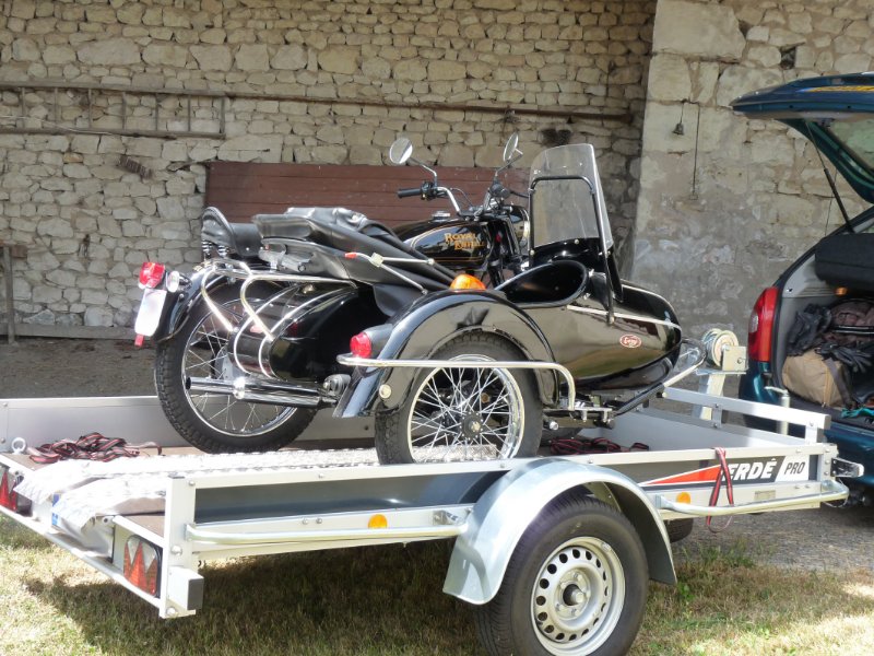

Si ça peut t'aider :
Comme tu es en IDF, tu peux trouver des remorques en masse chez Patrick Remorque sur la N20 au 44 Avenue de la Division Leclerc, 91160 Ballainvilliers
J'ai acheté une Erdé Pro. Certains l'ont vue avec Daniel78 lors d'un rassemblement (St Julien le Petit ?), je lui avais prêté.
Mon side rentre dessus. Mais ça dépend pour le tien, il faut mesurer.
Je l'ai prise avec un treuil (super pratique tout seul) et des rails pour le monter (évidemment, indispensable).
Je l'ai payée fort cher (1800 euros en 2009). Elle me sert tous les jours (ou presque) à Chinon, pour faire ce que je fais avec c'est à dire déchetterie ou branchages, les ridelles sont un peu basses. Mais franchement, si tu as la place n'hésite pas à prendre un plateau comme le mien, c'est bien pratique au quotidien.
Le plateau est en matière qui ressemble à de l'aggloméré couleur rouge-brun avec une couche plastifiée ? Je ne sais pas ce que c'est, il supporte l'humidité. Les spécialistes ici sauront me renseigner. Si tu peux, prends en une avec un plateau inox, car ma remorque a chopé un champignon, et le bois se bouffe tout seul malgré les traitements. Il faut dire que le stockage de la remorque dehors par tous les temps et les gravats n'ont peut être pas amélioré les choses.
