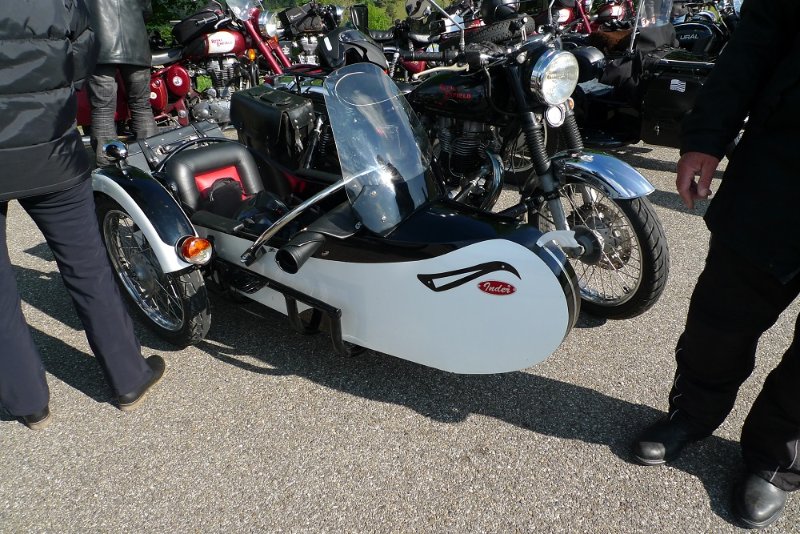

Dis voir Jeep, il me semble que dans les modifs apportées à ton side Cozy il y avait eu une grosse intervention de Jacky qui consistait à surbaisser la caisse en modifiant le châssis.
Mais peut-être que je confonds avec un autre side :polom: :old:
Messages : 6118
Re: Informations paniers Cozy
Messagepar Limobull » 14 févr. 2024, 21:32
J'ai retrouvé cette photo prise dans les Vosges, mais peut-être qu'il ne s'agit pas de ton attelage... :)
