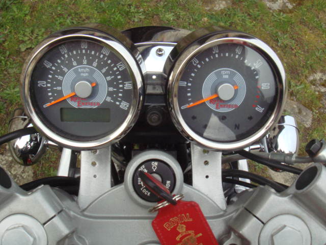

Bonjour à tous ô royal enfieldistes et autres passionnés,
Il se trouve qu'avec ma CGT j'ai un petit problème... les pâtes de fixation du support des compteurs sont fendues et ne devrait pas trop tarder à lâcher. Problème : le vendeur anglais n'en a pas du tout, ils ne savent pas du tout quand est-ce qu'ils en auront en stock si ils arrivent à en avoir. J'ai eu beau chercher sur Internet et tous les sites revendeur mais je n'ai rien trouvé, est-ce que quelqu'un aurait une idée de où je pourrais trouver cette pièce ou alors une autre pièce qui pourrait faire affaire ?
Pour l'instant j'ai trouvé un montage complet (avec compteur) à 200 € sur la baie… inutile de dire que les conseils et les tuyaux sont les bienvenus.
Merci à tous pour vos précieux conseils.
Bertrand.

Messagepar busy_bert » 25 août 2017, 18:11
Voila voila :) c'est vrai qu'avec des photos c"est mieux...
Sur la 1ere on voit les deux pattes de la platine des compteurs et sur la deuxieme on voit la fissure... pour l'instant arretée au trou de fixation. Idem sur l'autre patte :(

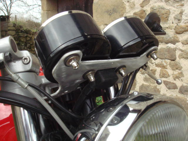

dlacreuse
Messages : 91
Enregistré le : 31 mars 2014, 23:07
Modèle de votre autre moto : ty 175 . tlr 180 ....ect ect
Prénom : manu
Localisation : en creuse of de course
Re: Support compteurs CGT
Messagepar dlacreuse » 14 sept. 2017, 22:03
elo
j ai eu le meme blem , j ai fait une tite platine alu et hop ...c boooooo .
tcho
wallace
Messages : 680
Enregistré le : 14 mai 2011, 10:47
Localisation : cotes d'armor bretagne
Messagepar wallace » 14 sept. 2017, 22:25
ah ben oui... mais, nous, nous voulons la photo!
Messagepar dlacreuse » 15 sept. 2017, 22:13
ELO
je vais essayer la manip pour mettre 2 photos .....un exploit pour moi .... :rou: :rou:
Messagepar dlacreuse » 15 sept. 2017, 22:21
en fait ...leger , pas de rouille , et ....zero baluche !!!
creuse oblige ...
