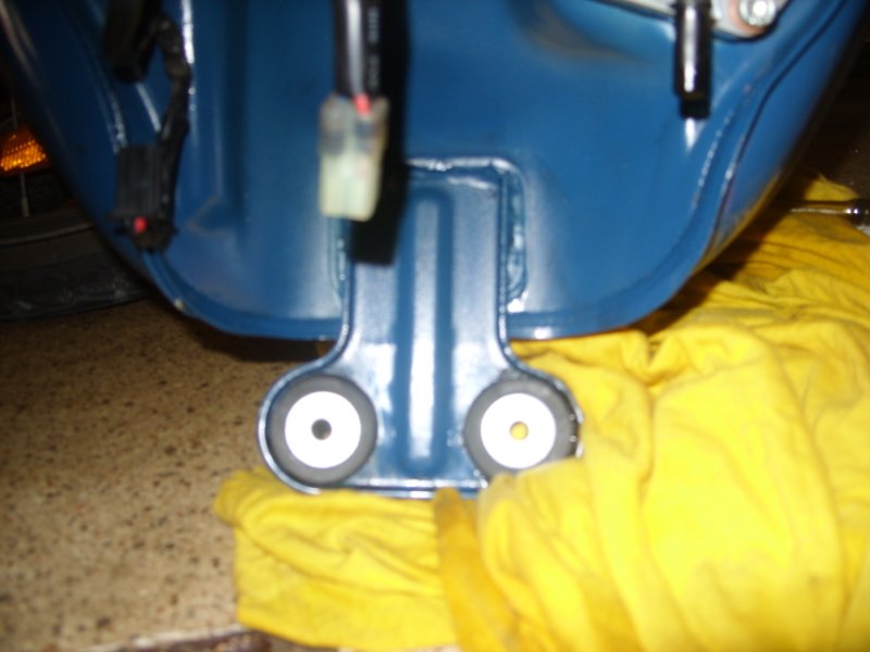

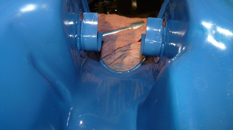

Si ça peut vous rassurer mon réservoir d'origine (classic efi de 2016) à fuit à la fixation au niveau de la selle, échange avec un neuf (pris sous garantie), le neuf s'est mis à fuir à la fixation en U qui s'emboite sur le silent bloc avant, réparer à la résine ça n'a pas tenue, entre temps j'avais réparer le premier réservoir au Restom et lui ça tient depuis deux ans; j'espère que l'Hymalayan 410 ou la Météor 350 n'aura pas se souci . :grmmml:
rréservoir n°:1
SS853887 - Copie.JPG (94.6 Kio) Vu 2433 fois
réservoir n°:2
