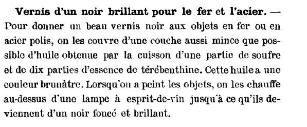

Un "recette" de 1890 pour faire du vernis noir, lu à la page 9 de ce vieux journal : https://www.plandegraissage.org/fr/l-industrie-velocipedique/19769-l-industrie-velocipedique-1890-organe-des-fabricants-mecaniciens.html
Re: Vieux manuels
Messagepar Jackymoto » 15 févr. 2022, 14:09
Oui, c'est joli mais pas longtemps: comme le bronzage ça fait joli mais ne protège pas de la rouille.
Toute la boulonnerie des Gnome d'avant guerre est comme ça.
Ce "noircissage" est une oxydation maîtrisée.

En 1890, ils ne devaient pas avoir beaucoup de solution pour éviter l'oxydation.
