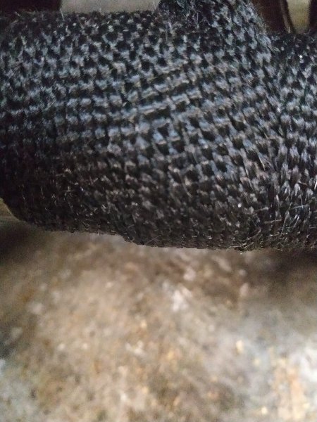

Et voui, j'ai craqué !
Chème one mie !
J'ai mis de la bande Velpau sur le pot d'èch de la belle Lilly (ce n'est qu'une machine Lilly, ne vous emballez pas).
Je sais, c'est pas bien mais.... la vie, tout ça tout ça !
Alors voila, c'est fait, faut avancer avec son temps.
WA 3.jpg (65.09 Kio) Vu 1622 fois
:capitule:

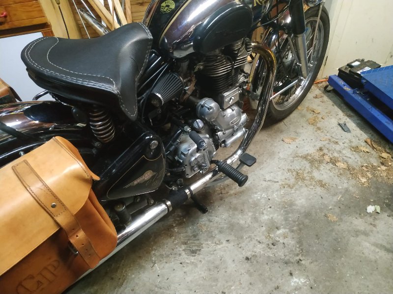

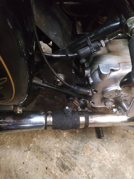

Et du coup j'ai enfin colle matée... ce put'1 de raccord qui fuitait depuis pas mal de temps!
Marre à la fin,quand y faut y faux !

De la tresse plate graphitée pour vitre d'insert , posée dedans et serré par dessus avec tes colliers ( enfin des vrai colliers pas tes serflex de bricolo ) , ç'était plus présentable..... :)

faut pas plutot mettre un joint d'échappement dedans, plutot qu'un truc dehors ?

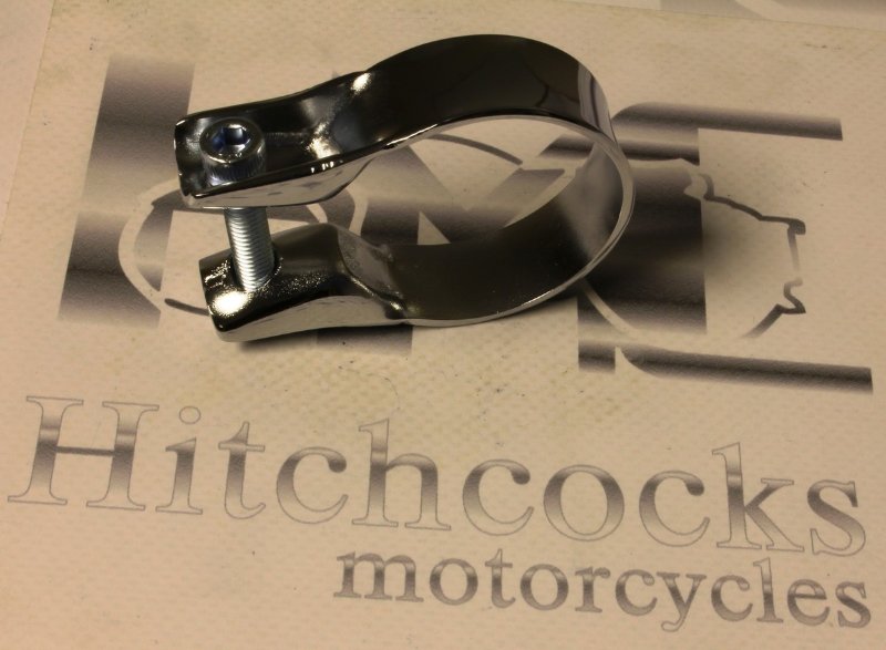

Y'a un collier (large pourtant) dessous. Mais le pot s'enquille pas profondément sur le tube et il y a fuite.
41341 1200.jpg (76.18 Kio) Vu 1528 fois
La bande est juste "embobinée" par dessus pour colle-mater les fuites.
Pas la place de mettre "un joint d'échappement" dedans !
