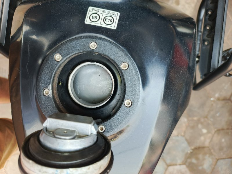

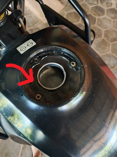

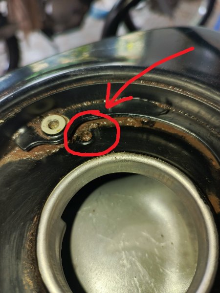

utilisant mon Himalayan 411 très fréquement en off road, sur pistes, ou dans des conditions de poussière extrême, je me suis retrouvé face à un problème majeur. La poussière et la terre avaient bouché le tuyau d'évacuation d'eau du bouchon du réservoir. Cela en 5000kms.
Cela a pour effet d'accumuler l'eau autour du bonchon, qui finit toujours par rentrer à l'intérieur du réservoir tôt ou tard. Causant de la rouille, abimant pompe à carburant et injecteurs... Ce système d'évacuation d'eau est très peu fiable dans les pays tropicaux ou très poussiéreux.
Le problème est facile à résoudre mis si on le néglige... Cela causera des grosses pannes à l'avenir.
C'est un petit point à contrôler pour ceux qui utilisent leur Himalayan dans son habitat naturel.

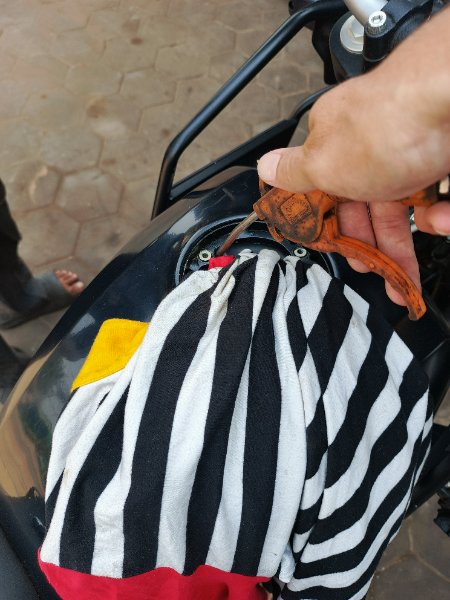

Quelques photos pour illustrer le nettoyage :
Après avoir tout nettoyé et débouché.
Un coup de souflette dans le conduit, en protégeant bien le trou de remplissage.
Le problème en question.
Le trou bouché.
